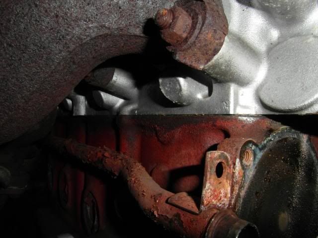

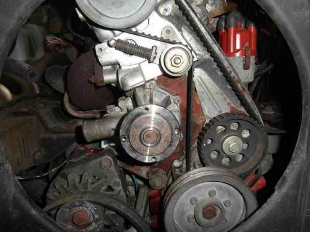

Vanmiddag na de koffie het spul weggebracht/opgehaald, en gelijk maar begonnen. Waterpomp was er zo af, daarna op m'n gemakje met een glaasje fris het hele ding schoongeborsteld, weer teruggeplaatst met nieuwe ringen en pakking, en daarna de thermostaat vervangen + alles daar schoongemaakt.

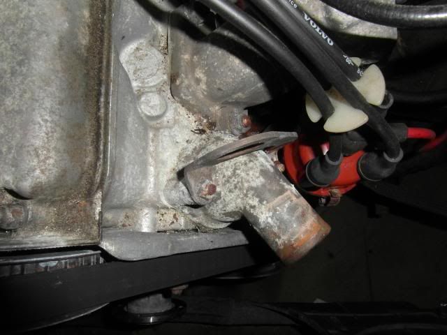

voor

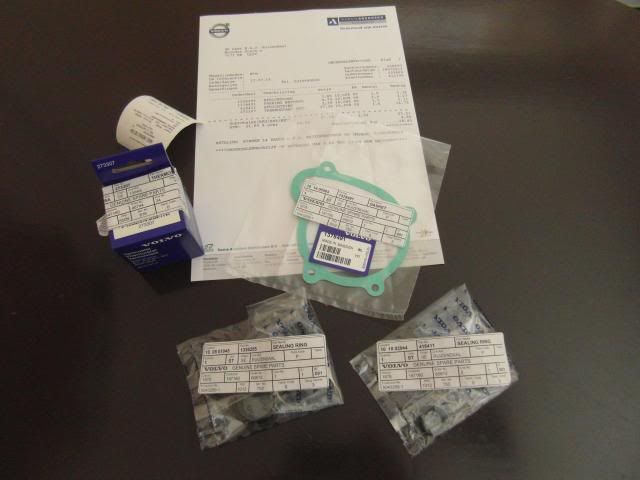

nieuwe spulletjes, en zoals gewoonlijk goedkoper dan bij de doorsnee automaterialenzaak :)

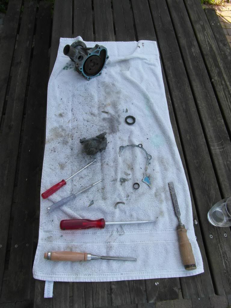

"werkplek"
[img

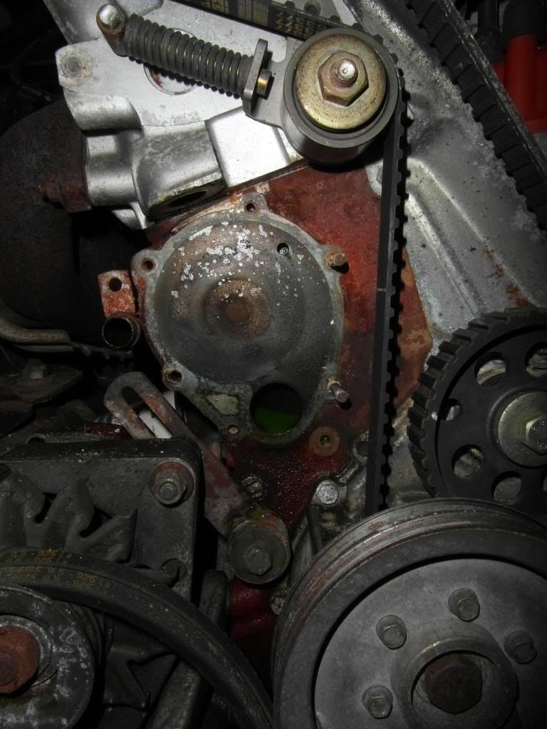

stapje voor stapje...
[img

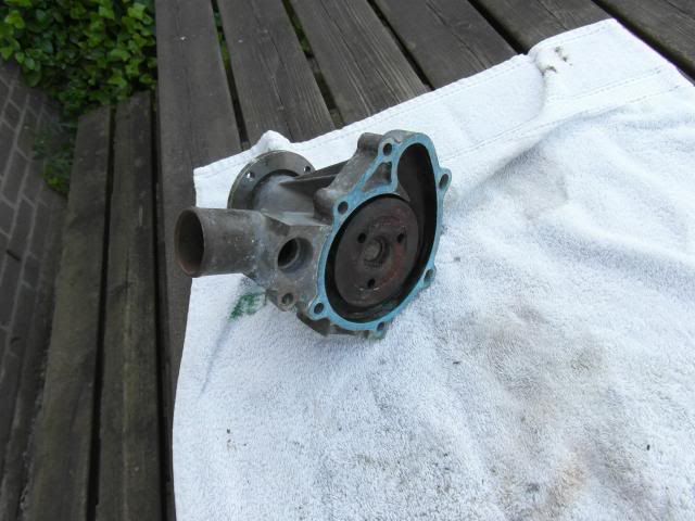

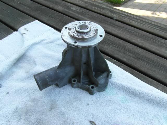

...een schone pomp...
[img

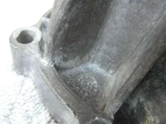

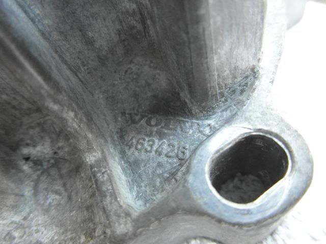

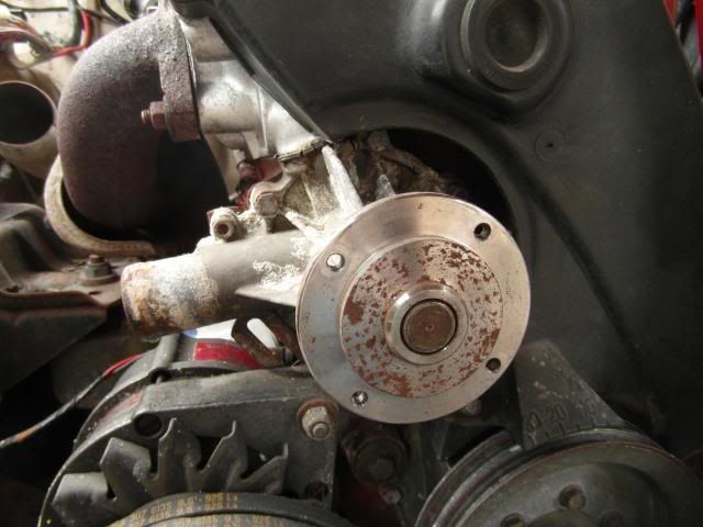

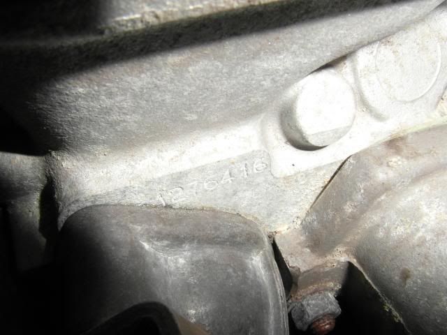

...zelfs nog de originele pomp (productiejaar '83, zie foto). Reden des te meer om deze te behouden! Ik kon er echt niets aan ontdekken, mooi schoon van binnen, geen speling of rare geluiden, draait mooi soepel... die is nog prima :)
[img

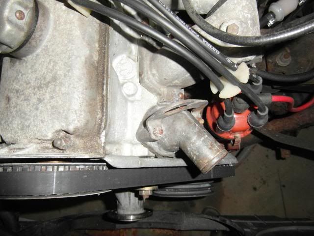

en weer gemonteerd, piece of cake. Netjes met witte zuurvrije vaseline op de rubbers
[img
