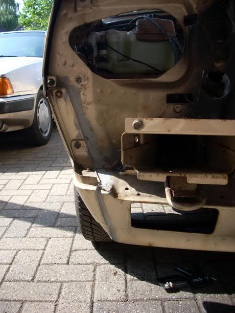

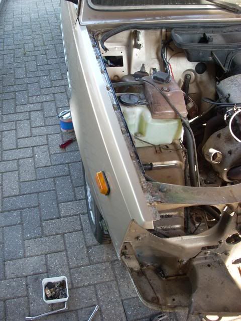

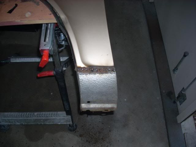

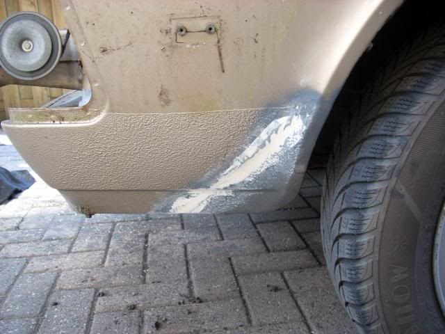

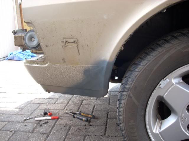

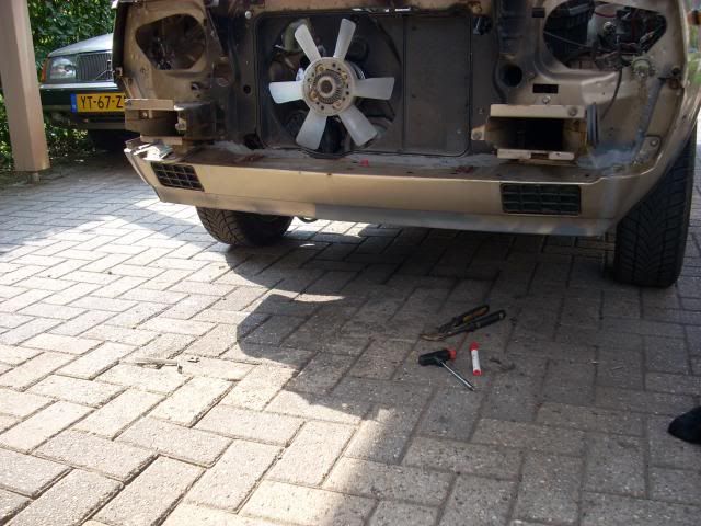

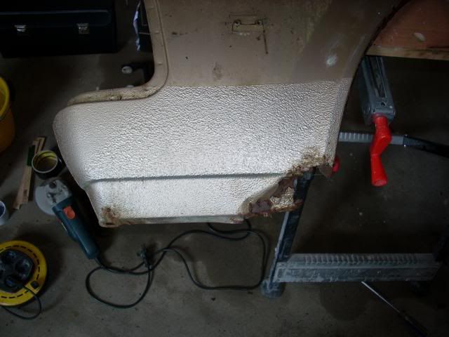

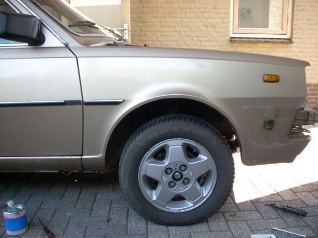

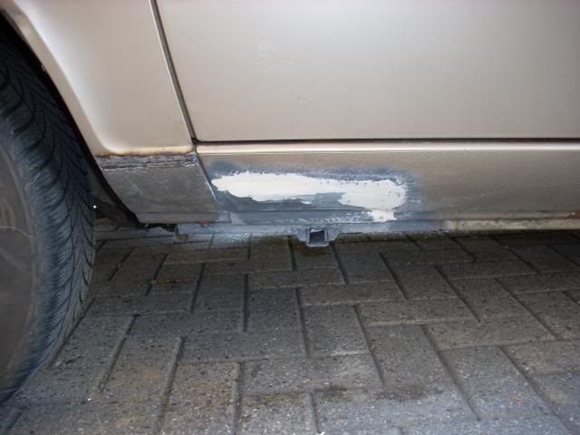

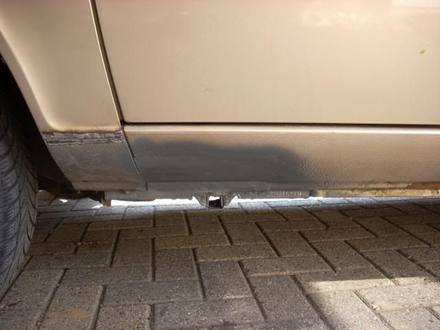

Ondanks de temperaturen heb ik vandaag weer een behoorlijke stap vooruit gezet.
Allereerst van het rechter voorscherm de oude kitresten verwijderd, schoongemaakt aan de binnenzijde en goed in de antiroest prut gezet. Vervolgens op de contactvlakken met de auto carrosseriekit rijkelijk aangebracht, nog een flinke laag HT Holle ruimte wax op beide binnenschermen gespoten en het scherm gemonteerd.

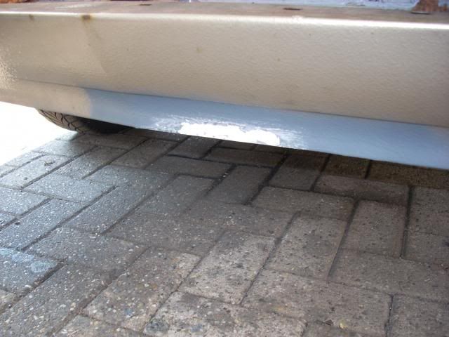

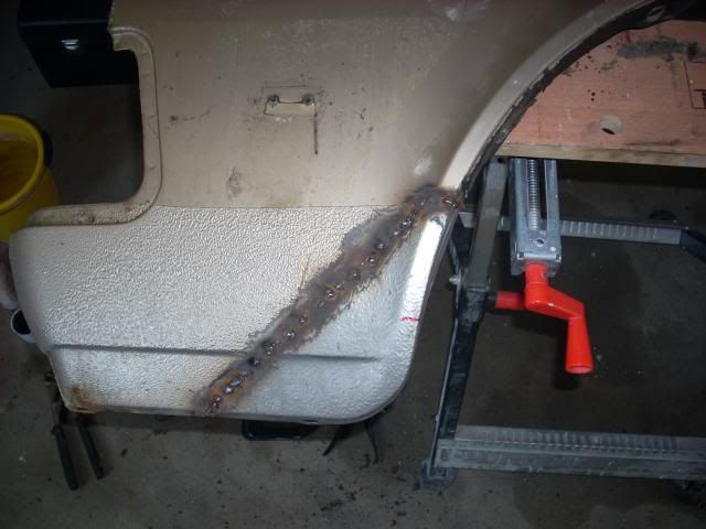

Daarna het linker scherm gerepareerd en alles dezelfde behandeling gegeven als rechts. Gemonteerd, vervolgens de onderrand van de voorbalk vastgelast aan de binnenbalk en de raakvlakken met de voorschermen in de carrosseriekit gezet. Dat gaat weer even mee!
Wat me wel opviel, is dat alles erg mooi op elkaar aansluit. Dat had ik niet verwacht. Ik had hier en daar wel een kier of vervorming verwacht, maar alles sluit mooi aan. Heb ik mijn eigengemaakte "voorbalkconstructie" toch goed uitgemeten!![:D :D]()
Foto's
alsof het nooit los is geweest![:) :)]()

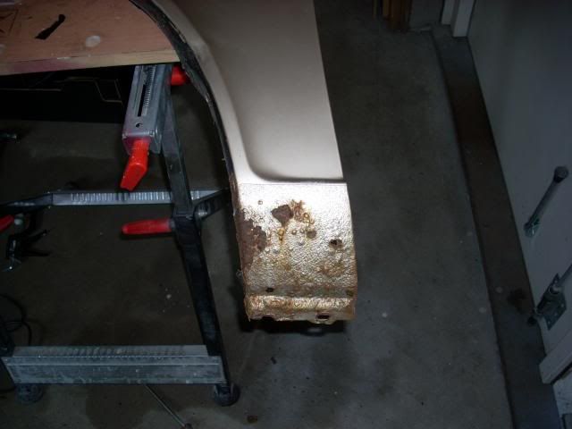

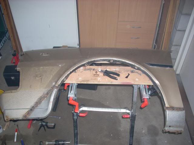

het oude scherm, helaas wat roestig

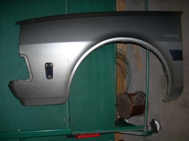

van Ygis heb ik een roestvrij scherm gekregen (nog bedankt Ygis!), dient als donor voor mij
ennnn ziehier![:) :)]()
voorbalk vastgelast, en ook deze naden dichtgestreken
Morgen wordt het nog mooi weer, dus dan ga ik alle gelaste delen eens goed afwerken en in beige metallic spuiten. Kan het nog mooi even drogen allemaal!

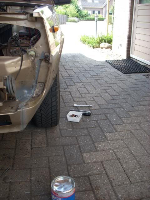

ik moet nog wel even een oplossing bedenken voor de roosters voor de mistlampgaten; ik dacht dat die er gewoon ingeklikt zaten, maar ze worden elk tegengehouden door een beugel. En laat ik die beugels er nou afgesloopt hebben omdat ze losgeroest waren![:D :D]()
nog even tobben wat ik ga doen. Ik heb nog een setje gele Cibie breedstralers op zolder liggen, misschien hang ik die er wel in.

De schroeven waarmee de beugeltjes vastzitten zijn behoorlijk verrot, die krijg je er niet meer af.
Als ik had geweten dat die beugels een functie hadden, had ik ze wel laten zitten! Ik dacht dat ze voor mistlampen waren en met de gedachte "die komen er toch niet in" heb ik ze weggehaald...
Nouja, als straks de lak e.d. erop zit en moet drogen heb ik tijd genoeg om een andere oplossing te bedenken.

Ik heb zelf nieuwe beugeltjes gemaakt en de roosters zitten er weer in. Verder heb ik de deurrubbers vervangen, portiergreeprubbers, alle sloten gesmeerd, lasnaden strak gemaakt en in de primer gezet. Verder nog wat strijkkit aangebracht zo hier en daar.
Veel strakker ga ik de lasnaden niet krijgen. Helemaal onzichtbaar zal het dus niet worden, maar dat had ik ook niet verwacht. Ik ben immers geen professionele schadehersteller![:) :)]()

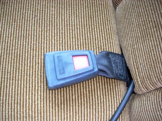

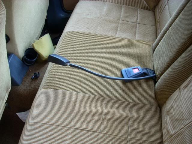

Verder heb ik eens naar de achtergordels gekeken. Daar zat een vreemde, lange sluiting in. Deze is anders dan de sluitingen bij de voorstoelen.
Ik denk dan ook dat dit zo'n speciale "extra lange" is voor een kinderstoel.
die lange moet eruit, en van deze moet ik er dus nog een hebben
