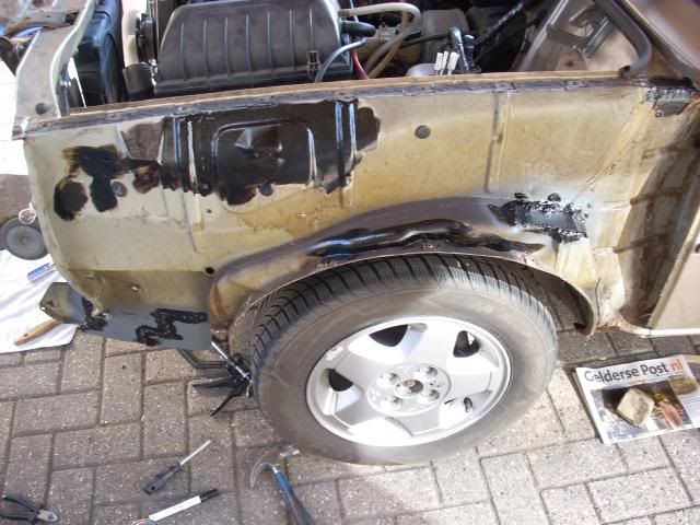

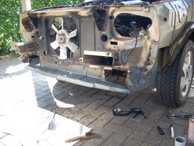

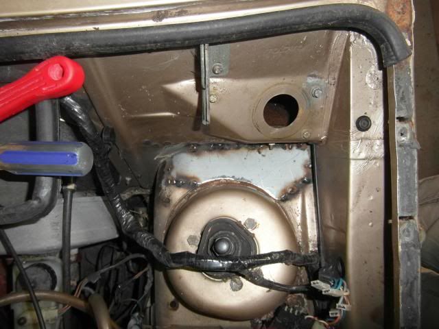

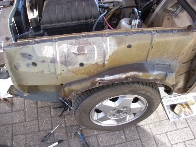

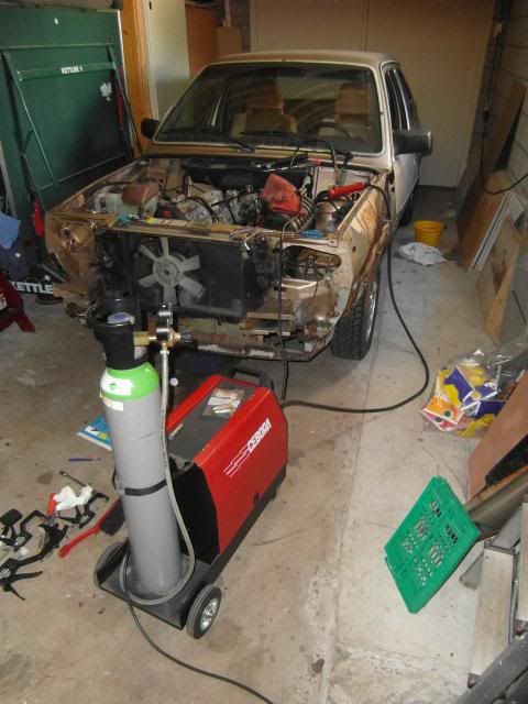

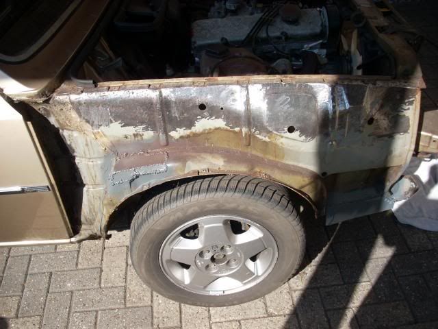

Vanmiddag tussen alle bedrijven door "even" het gat bij de veerpoot linksvoor gelast.
Was best lastig, want ik kon er met de slijper niet bij dus ik moest alles met de plaatschaar doen. Lukt ook wel, maar duurt veel langer en is moeilijker.
M'n vader had begin deze week al een nieuwe gasfles gehaald en aangesloten, ik wilde gaan lassen en dat lukte voor geen meter. Zoeken en zoeken... bleek hij de gastoevoer vergeten te zijn, dus er kwam geen gas bij. Ja... dan wordt het lastig.
Gauw opengedraaid en het stuk plaat vastgezet.

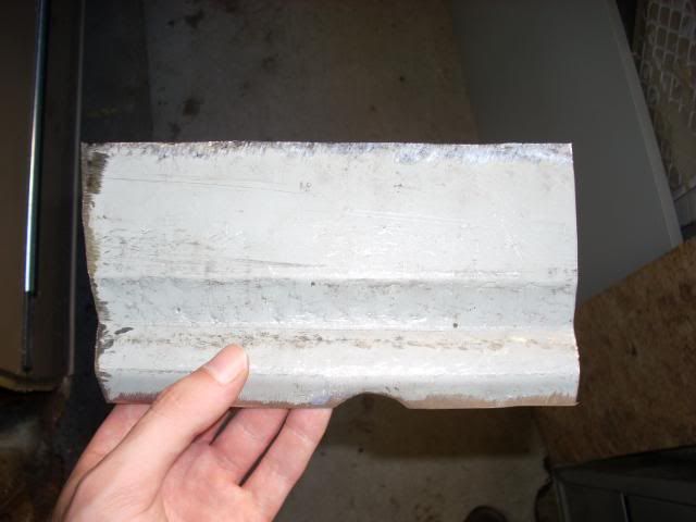

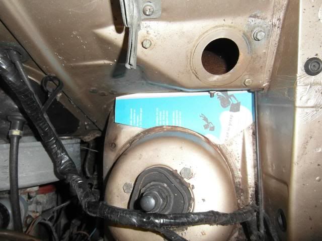

Roest weggeslepen, malletje maken

Morgen de andere kant!
Dan zondag verder met de dorpel links, of het afwerken van de voorbalk en terugplaatsen van de 'buitenbalk'. Even zien wat ik eerst ga doen.

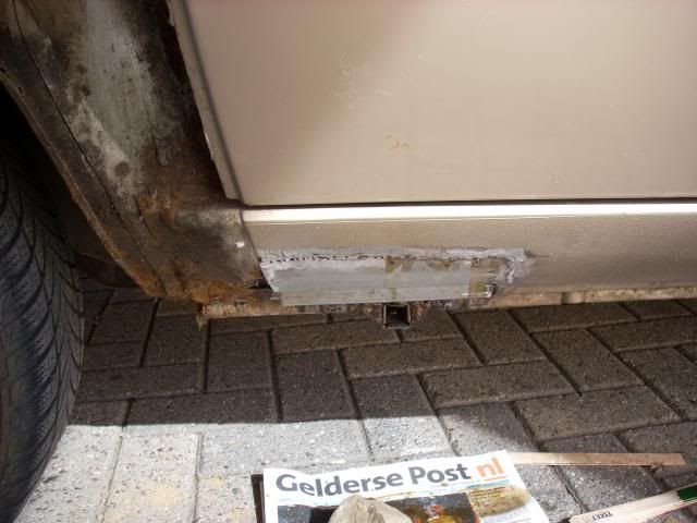

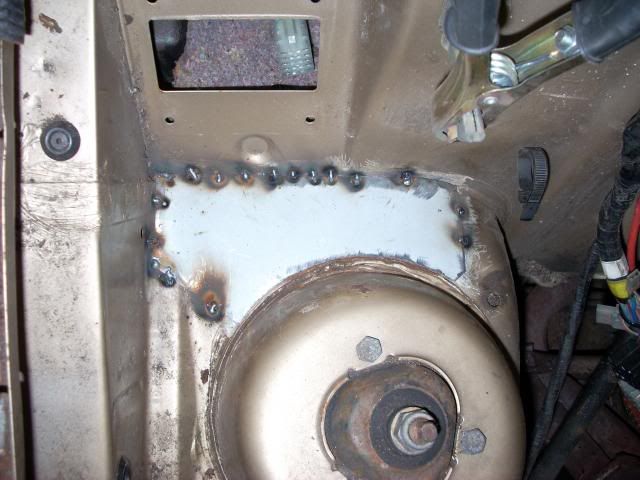

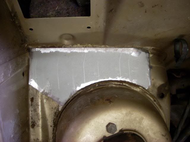

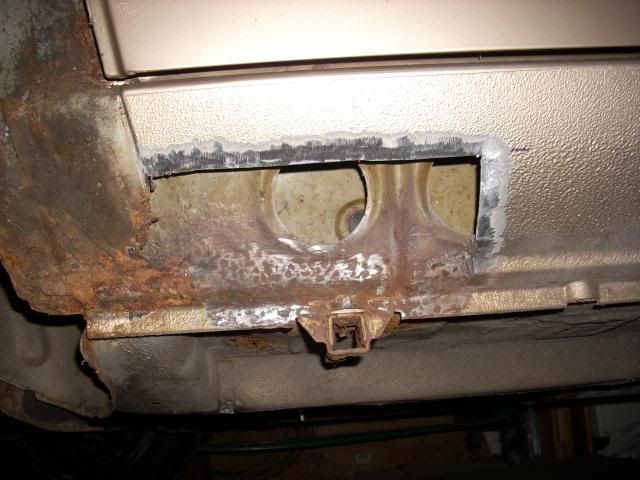

zo, gat bij de veerpoottoren aan passagierskant gedicht en alvast een plaatje gemaakt voor linksvoor in de dorpel.
[img
[img
ruim om de roest heen geslepen, binnendorpel is nog goed!

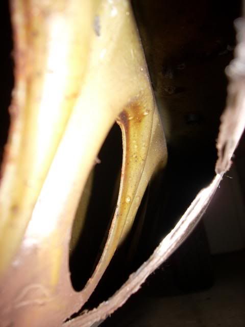

Even voor de zekerheid de vloerbedekking weggehaald, ook aan passagierskant, en op de bodem en langs de dorpel geen spoortje roest te zien. Mooi!
[img
allemaal prima
[img
en dit kost zoooo veel tijd he.....

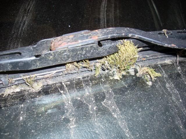

het mos begint overal al lekker uit te drogen, ook langs alle raamrandjes e.d.
Blaas ik er straks zo vanaf.

allereerst de dorpel gerepareerd en getectyleerd

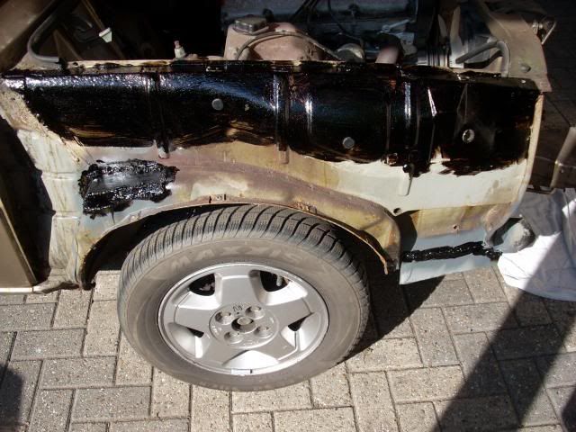

vervolgens de roest van het linker binnenscherm geslepen
[img
en van het rechter, was kantje boord. Als die nog een tijdje onaangetast was gebleven waren de gaten er in gevallen.
[img

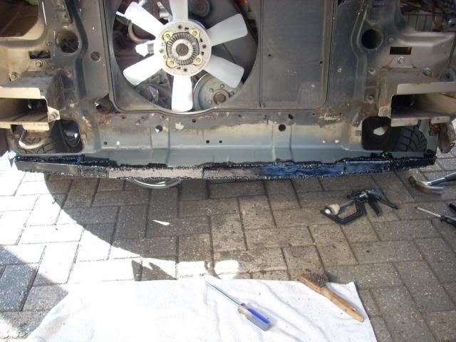

daarna in de teer gezet. Had het idee dat ik een dakdekker was, maar het viel mee. Stinken als een jekko maar beschermen tegen roest doet het!
[img
[img

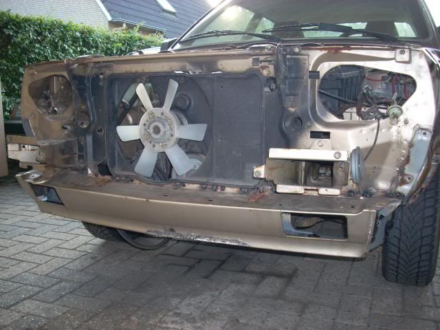

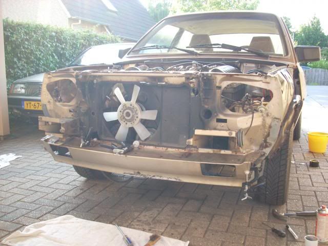

voorbalk in de epoxy gezet
[img
en geasfalteerd :)
[img

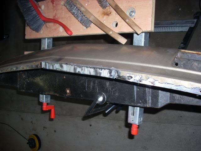

buitenpaneel van de voorbalk gerepareerd, de onderrand was over een kwart van de lengte verrot
[img
alles goed passend gemaakt, ponsgaatjes geknipt in het buitenpaneel, alles op maat gebogen/gezet e.d.
(en ook het linker steuntje van de voorbalk gelast)
[img
aan de bovenkant vast vastgelast
[img

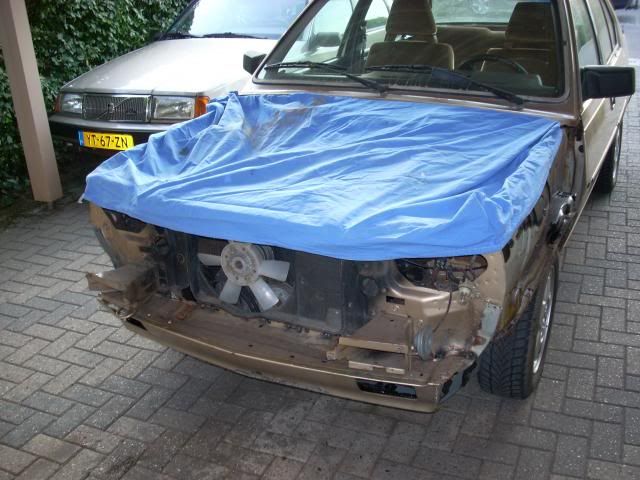

... en het beestje weer toegedekt
[img
morgen de onderrand van de voorbalk vastlassen, dorpel linksvoor afmaken, linker voorscherm voorzien van een nieuw hoekje en de voorschermen weer terugplaatsen!
