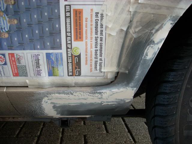

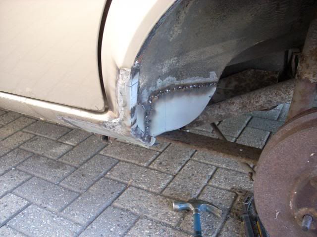

Helemaal rond is 'ie ook niet geworden, dat is voor een beginner als ik iets te hoog gegrepen. Maar het is wel een heel eind in de goede richting gelukt!

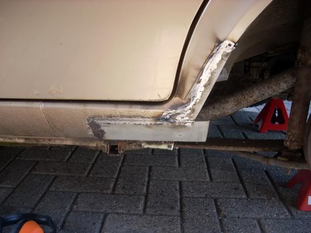

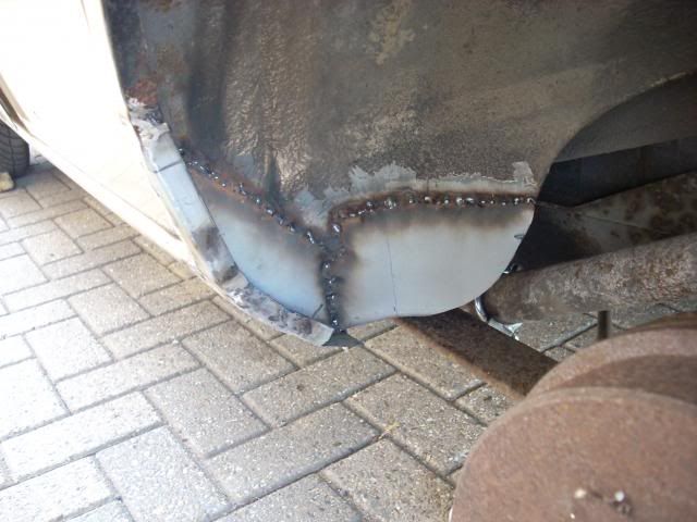

Eerst het stukje wielkastrand vastgelast, daarna de spatplaat in de wielkast, vervolgens de plaat die ik in de dorpel had gelast netjes op maat geslepen, stukjes ingezaagd, omgebogen tot een randje, en de snedes weer dichtgelast.
Nu nog afwerken![:) :)]()

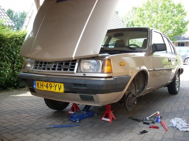

motorkap er weer op

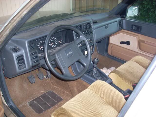

interieur helemaal afgebouwd, nu weer compleet op de afdekmatjes na (die onder het dashboard, boven de voeten)
Ik had de printplaat van de tellerset nog vervangen, geen verschil helaas. Nog geen chokelampje... nouja, ligt het iig niet aan de tellerset![:) :)]()
Daarna nog allerhande dingen afgemonteerd, en een stukje gereden zodat het koelsysteem getest en ontlucht werd. Ging prima!

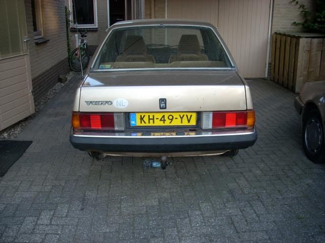

Vervolgens de verlichting gecheckt. De achterlichten hadden nog wat werk nodig (contacten schoonmaken, lampjes vervangen).

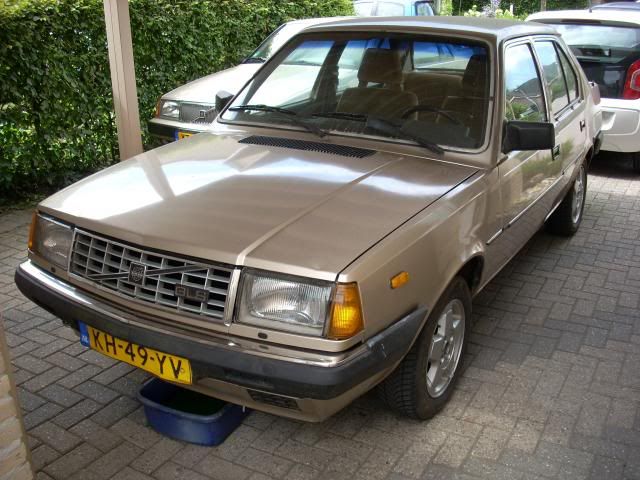

De koplamp linksvoor deed helemaal niets, nadere inspectie leerde dat de stekker was afgeknipt. Een of andere dropsleutel had de stekker zeker nodig :S
Nou, lamp eraf, glas eraf, reflector eruit, stekker vervangen door die van een slechte koplamp, alles weer teruggebouwd et voila, alle verlichting werkt weer. Zelfs de stekkerdoos van de trekhaak.
Nu is wel de afstelling van de koplamp naar z'n grootje, maar alles is goed gangbaar dus dat is zo weer opgelost.
Nu nog afwerken

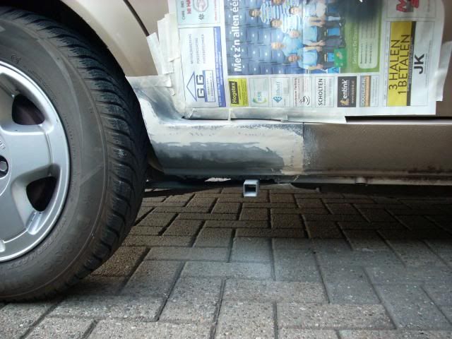

spiegeltje geplaatst, precies zoals origineel want ik heb de blanke twee componenten lijm gebruikt
toen verder gegaan met de wielkasten; de laatste gaten weggewerkt (lees: nieuwe stukken in gelast) en alles afgewerkt

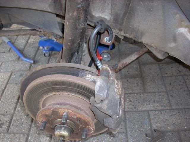

verder alle kogels, hoesjes, rubbers e.d. ge?nspecteerd. Zag er prima uit, linksvoor is een minimale speling in de fuseekogel te voelen. Zal geen probleem zijn voor de apk, maar voor mij wel een reden om t.z.t. eens de hele voortrein aan te pakken
ook heb ik de gelaste delen van de dorpels in de epoxy gezet, dat was vrij snel droog dus ik kon daarstraks een toefje plamuur opbrengen, zo even opschuren, daarna weer in de primer. Kan dat mooi overnacht drogen en kan het morgenochtend in kleur gespoten worden

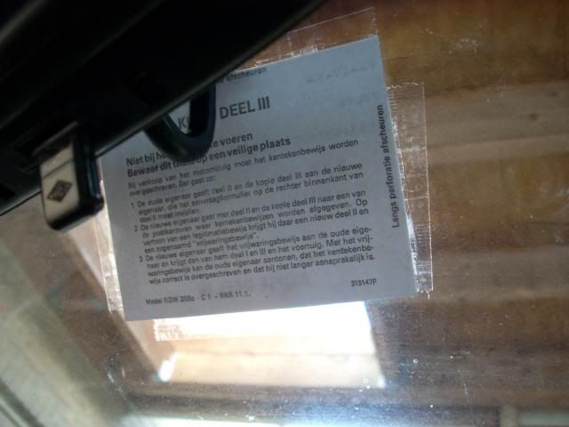

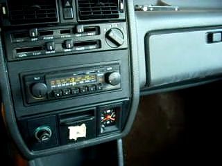

tot slot nog een geintje... kopie van kopie van (!) deel III onder de binnenspiegel geplakt, precies zoals hij gezeten heeft![:) :)]()
dat hoort er toch wel bij vind ik

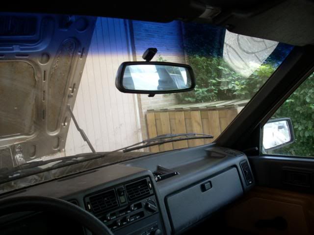

Op de tweede foto lijkt mij dat de binnenspiegel wat aan de lage kant hangt?
Voor m'n gevoel hoort hij hoger te zitten :S
04-08-2013 21:12 #934118
nee hoor, zit precies goed zo.
de afdruk van het oorspronkelijke voetje was nog zichtbaar, en die zat precies goed. Maar ik ben met je eens dat het lijkt alsof hij laag hangt (komt door de zonneband)

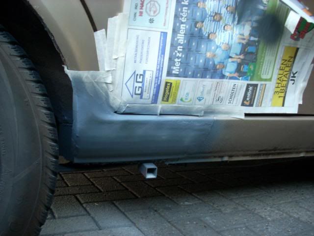

zojuist nog "even" de achterstukken van de dorpels strak gemaakt
... en weer in de primer

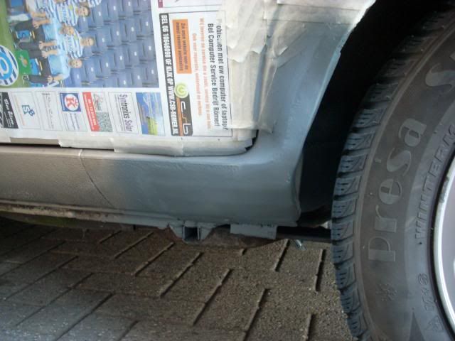

het is niet helemaal perfect en dat zal het ook niet worden, maar tot nog toe ben ik zeer tevreden met het resultaat![:) :)]()
morgen de kleurlak erop en de wielkastrand aan de binnenrand met strijkkit behandelen.
oorspronkelijk was er namelijk een binnenrand en een buitenrand, die ik nu heb vervangen door enkellaags plaatwerk. Geen probleem, want het is goed doorgelast en ook veel dikker dan het originele plaatwerk (1mm), maar ik moet wel even de randjes netjes afwerken natuurlijk.

04-08-2013 21:47 #934121
klopt, deel 3 is er al niet meer.
maar kopie deel 3 is een leuke vervanger
- Floris Schropp
04-08-2013 22:27 #934122
door Floris Schropp
euh. als dat kopietje bij die auto hoort kun je er met weinig moeite gewoon die auto mee overschrijven..
05-08-2013 08:34 #934123
zoals gezegd is het een kopie van de kopie... vals dus, en duidelijk zichtbaar vals
