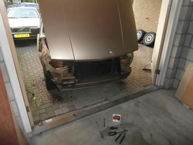

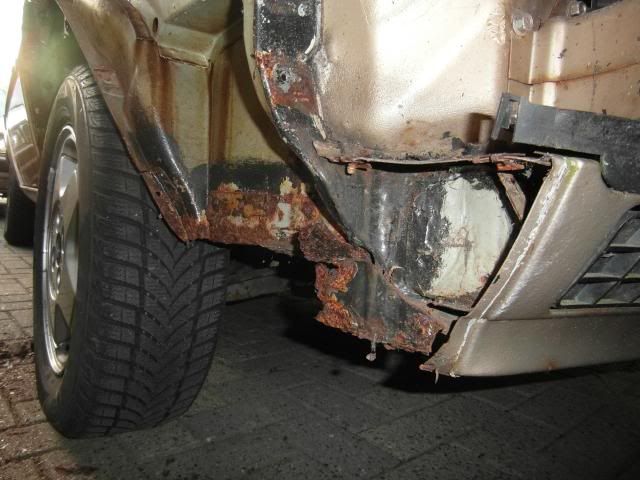

ja maar hij was al dolgedraaid voor ik er met mijn tengels aan zat, dus hij was alleen met grof geweld los te krijgen
maar we hebben de kop eraf geboord, het stuk schroefdraad kon daarna probleemloos met de tang eruit gedraaid worden. het voorscherm is er inmiddels al af en de achterliggende ellende is blootgelegd![:) :)]()
nog een vraagje; ik dacht dat voorbalken altijd gepuntlast zaten. Klopt dat?
In dat geval heb ik een unieke 360; mijn voorbalk is geschroefd! Serieus!

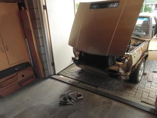

je slaat de spijker op zijn kop ![:) :)]()
toen ik vanmiddag eens goed naar de voorbalk keek en allemaal schroefjes zag, dacht ik "dat is interessant". Toen ik mijn vingers achter de voorbalk haakte en de voorbalk heen en weer kon bewegen, dacht ik "DAT is interessant!".
Toen ik de voorschermen er eenmaal af had en nog meer geschroefde plaatjes tegenkwam, zei ik hardop "d?t is interessant".
Moraal van het verhaal: een of andere dropsleutel heeft de voorschermen er al eens afgehaald (en bovendien en passant ook even de schroeven van de deurvanger dolgedraaid; ik moest ze aan passagierszijde allebei uitboren omdat ze dolgedraaid waren) en heeft weliswaar kwistig met ML rondgespoten, maar heeft beginnende roest weggeslepen en een nieuw plaatje teruggeschroefd. Ja, GESCHROEFD.
De hele voorbalk is vakkundig uitgeboord, behandeld tegen roest en daarna met schroeven weer terug vastgezet.

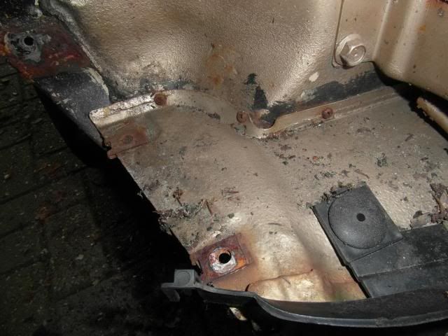

Foto's
schroeven!
hier zat dus een plaatje tegenaan geschroefd... ik hoefde er maar naar te kijken of het viel er al af. Echt kansloos

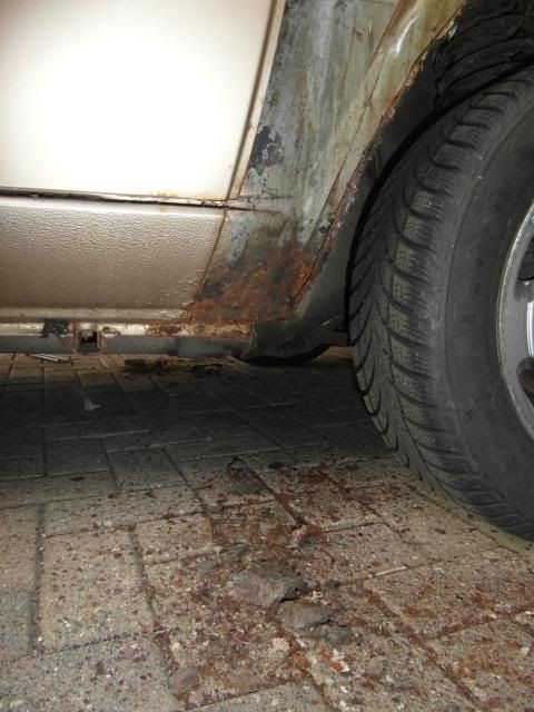

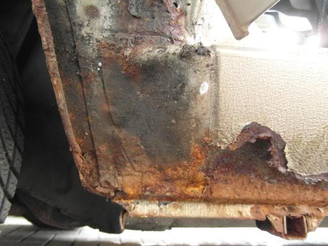

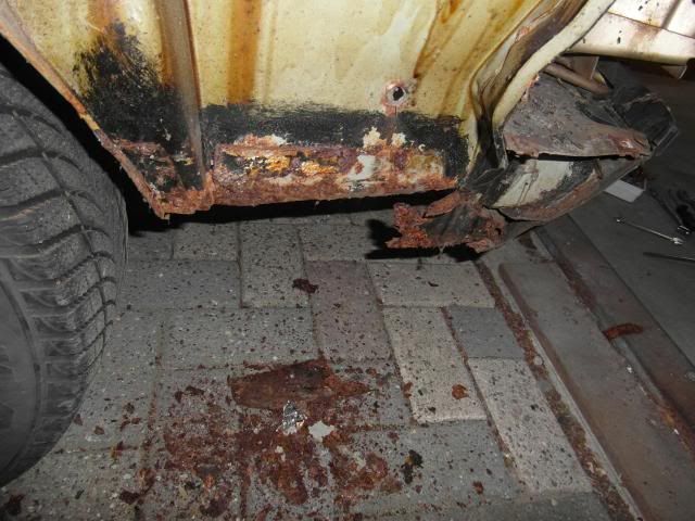

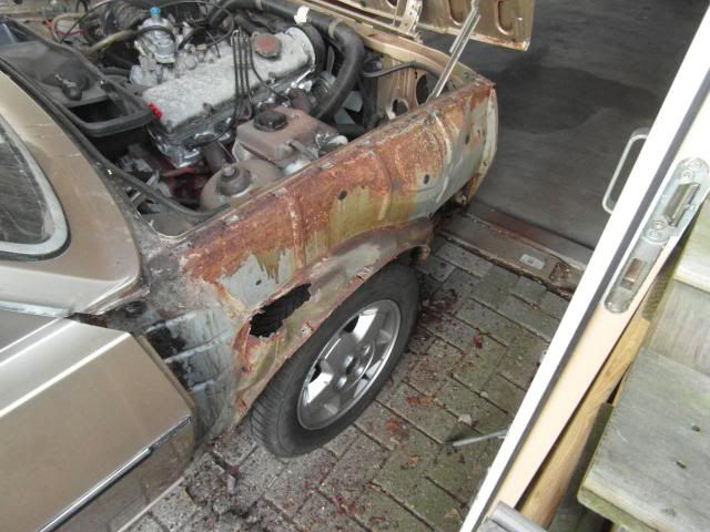

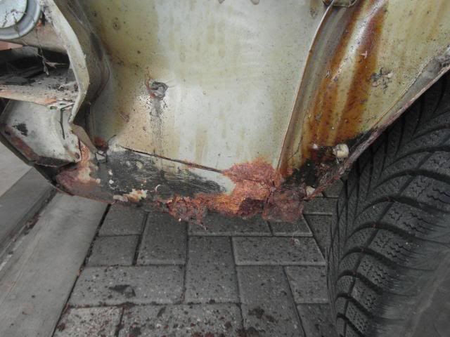

Valt me allemaal reuze mee. Het bekende hoekje onderaan is aan beide kanten verrot, en beide kanten het bekende 'hoekje van lucluc'. Is prima te doen. Linksvoor valt de roest bij de veerpoot ook reuze mee. Rechtsvoor iets meer en ook iets verder naar beneden, maar toch allemaal vlakke plaat.
Wat ga ik nu doen:
- Radiateur vertrouw ik toch niet meer, dus die gaat eruit incl. koelslangen en water
- Dan kan ik ook de schroefjes achter de radiateur losdraaien en na zo'n 20 schroeven los te hebben gedraaid verwacht ik dan de voorbalk in mijn handen te hebben.
- Achterliggend plaatwerk herstellen
- Hoekjes binnenschermen herstellen
- 'hoekjes van lucluc' herstellen
- roest bij veerpoten verhelpen, hiervoor moet wel de renix en de ruitenwissermotor weg en uit voorzorg ook de bekleding in het interieur, dus toch maar weer even het dashboard eruit
Ik heb nu in principe weer wat meer vrije tijd, ik ga eerst een zooi demonteren, roest wegslijpen en dan maar aan het lassen. Zou het in twee weken lukken?
Ik ga mijn best doen.
Ohja, en die voorbalk; die ga ik dus netjes terugplaatsen met proplasjes

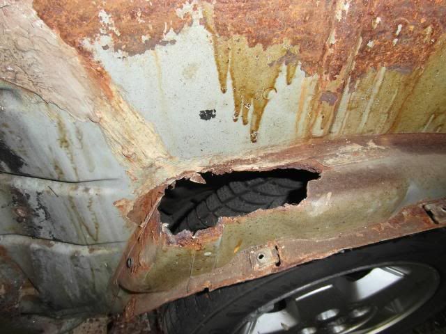

Bekende plekken allemaal. Jij hebt nog wat te doen.
Mogelijk dat de roest bij de veerpoten tot onverwachte gaten leidt als je er aan gaat werken. Dan is daar lassen ook de enige optie.... Ik zou de roest aan onderzijde en bovenzijde eerst heel goed en ruim verwijderen. Het testen van het materiaal doe ik meestal met een schroevendraaier en dan beuken op roestige plekken. Ga ik er doorheen dan is het materiaal zeker te dun.

Je bent iig niet te laat met de voorschermen loshalen. Die potgrond op de eerste foto is ook exemplarisch. Daarom alleen al wil je de boel eens goed schoonmaken. En nu: lekker slijpen maar ![:D :D]()

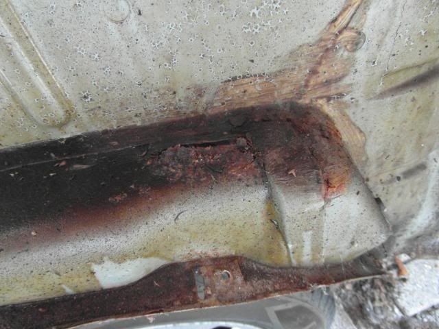

@ Erik: de rotte plekken heb ik nu wel gevonden. Het stuk tussen veerpoottoren en schutbord is, zoals verwacht en verteld door de garagehouder, geheel en over de volledige breedte doorgeroest. Maar dat is een strip van ongeveer 30 x 5 cm, gewoon rechtuit en prima bereikbaar.
Zoals het er nu naar uit ziet, heb ik dan ook geen enkele reden om het project te stoppen. Sterker nog, het valt me allemaal reuze mee. Maarja, vergeleken met de rode 343 DLS valt alles mee

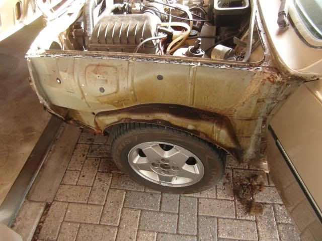

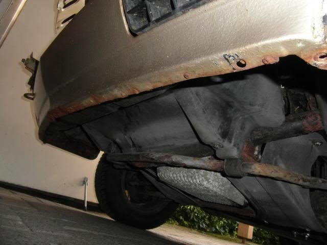

De beschermplaat onderzijde motor vind ik wel interessant.
Ik zie dat de stabilisator er buiten zit. Is dit origineel Volvo?
Zie ook al niet origineel bevestigingsmateriaal aan de achterzijde
van deze plaat. Bestaat jouw plaat uit meerdere delen?
Lijkt me van een andere auto af te komen en een beetje op maat
te zijn gemaakt.
te zijn gemaakt.

Check ook de wielkuipen achter. Recht boven het wiel, daar roesten ze ook, helaas

ja hoor Francois allemaal origineel en intact, ook de moertjes en montage
ik ben hier ook behoorlijk zuinig op, want met mijn 'gebruik' scheelt dit blubber aan de binnenkant van de motorruimte (bij de 345 zat het spruitstuk, kleppendeksel e.d. standaard onder de blubber, ik heb het wel eens voor elkaar gekregen om het tegen de binnenkant van de motorkap te spatten).
nouja, die modder is 1, maar ik heb wel eens een bult gras geschept en dat verdwijnt echt overal in de motorruimte. Achter de snaren en afdekkappen, dynamo, dat kom je overal tegen en dat vind ik niet zo fijn (houdt ten eerste vocht vast, en als het heet wordt....)
@ J-L: bodem en wielkasten van de 360 zijn verder goed, m.u.v. bij de veerpoten dan

- koelwater afgelaten, slangen verwijderd, radiateur verwijderd
- motorkap verwijderd
- tien schroefjes en een hoop gekraak later had ik de voorbalk in m'n handen...
... om erachter te komen dat de balk erachter over de gehele lengte verrot is. Wel even balen, had ik niet op gerekend. Iig, ben al begonnen met herstellen maar het wordt wel weer allemaal 'hand made'. Weer veel meten, passen, slijpen, meten, passen etc. enz.
maar hij wordt weer mooi! Stukje bij beetje...
