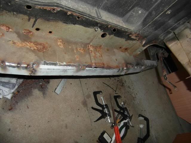

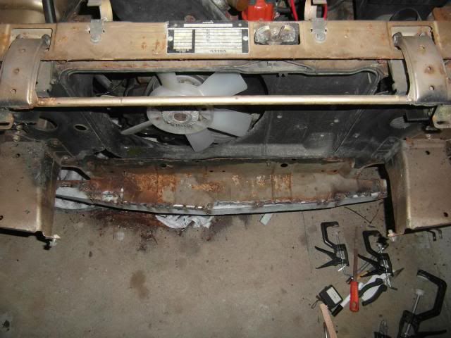

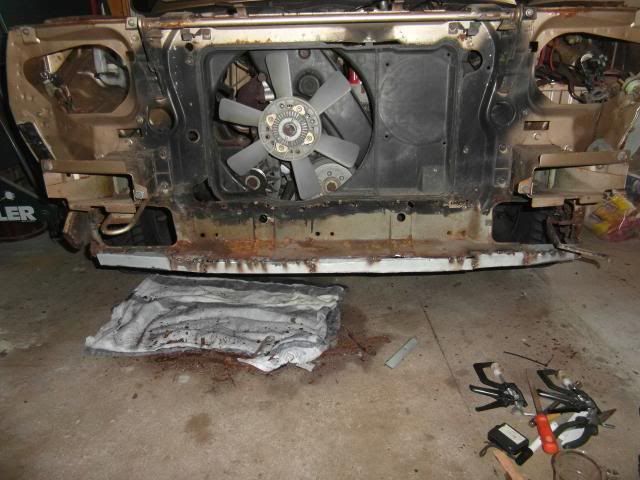

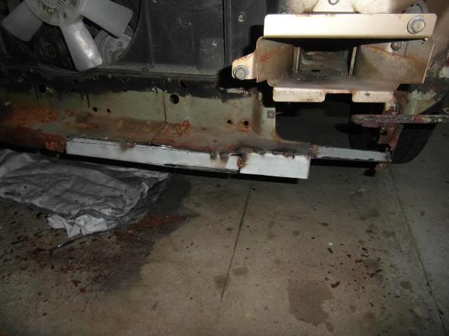

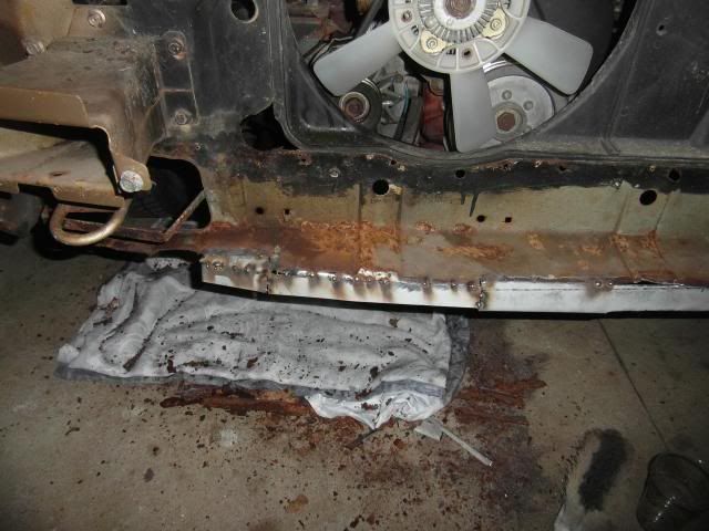

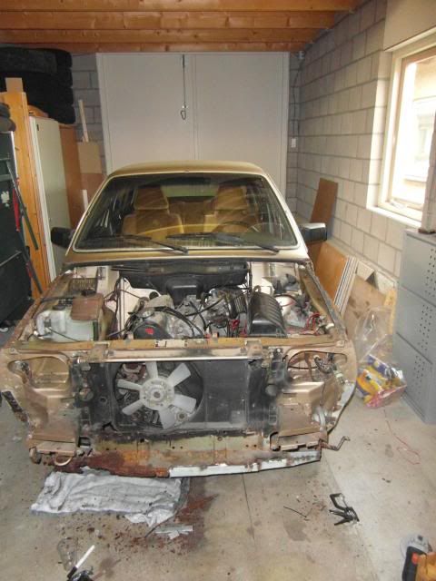

even wat foto's van de tussenstand van de 360.

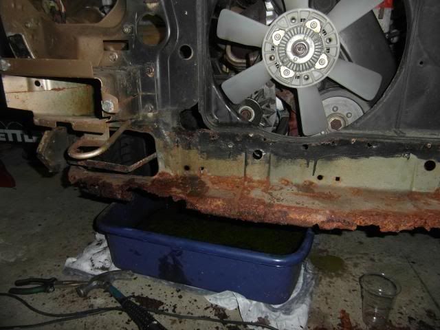

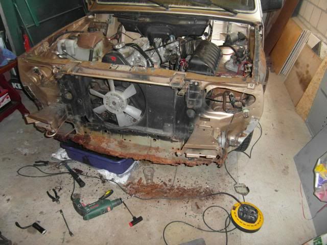

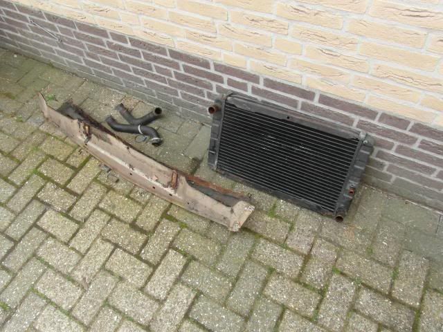

slangen, radiateur en voorbalk eraf. Ik zag leksporen op de radiateur en die ziet er niet heel best meer uit, dus maar op zoek naar een nieuwe.

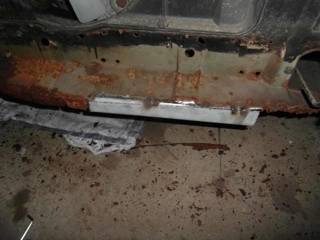

tja.... en toen het plaatwerk erachter, voor zover aanwezig :hmmz:

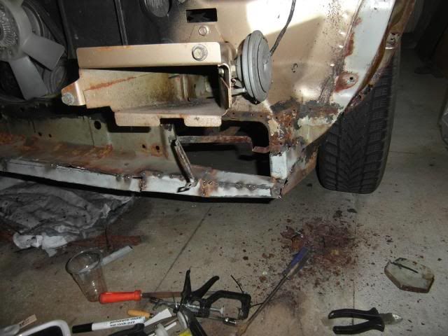

even slikken, maar dan toch maar verder. ik heb besloten om de plaat op te delen in meerdere stukken, omdat de roest aan de uiteinden (bij de mistlampgaten) ook verder was dan in het midden. Bovendien kan ik op deze manier de kromming ook een beetje nabootsen.
begint alweer ergens op te lijken![:) :)]()

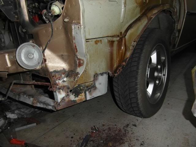

ik moet het hoekje linksvoor (vanaf bestuurder gezien) ook nog vernieuwen, dat is verrot (zie ook de mistlampbeugel). Ik ga nu eerst de andere helft van de balk vernieuwen, daarna dat hoekje, en als laatste een horizontale onderrand vastlassen zodat ik de voorbalk straks weer met proplasjes kan vastmaken.

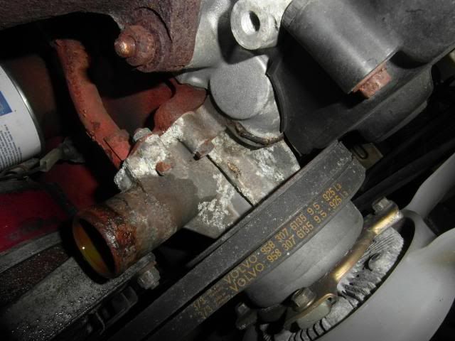

waterpomp ga ik ook vernieuwen, die heeft gelekt en het rubber tegen de cilinderkop is verdroogd. Ik kan er nu goed bij en volgens mij heb ik ergens nog een nieuwe waterpomp liggen, dus maar gelijk vervangen zodra het laswerk gedaan is.

Edit: ohja, voordat er op gereageerd wordt; op de foto's zie je dat alle plaatjes alleen met een paar puntjes vastgehecht zijn. Uiteraard ga ik dit nog aflassen, maar dat doe ik pas als alle plaatjes op hun plek zitten en alles dus definitief is. Bovendien staat de auto nog in de schuur en vanwege de lasdampen is het niet verantwoord om dan serieus te gaan lassen. Dat kan ik beter buiten doen.

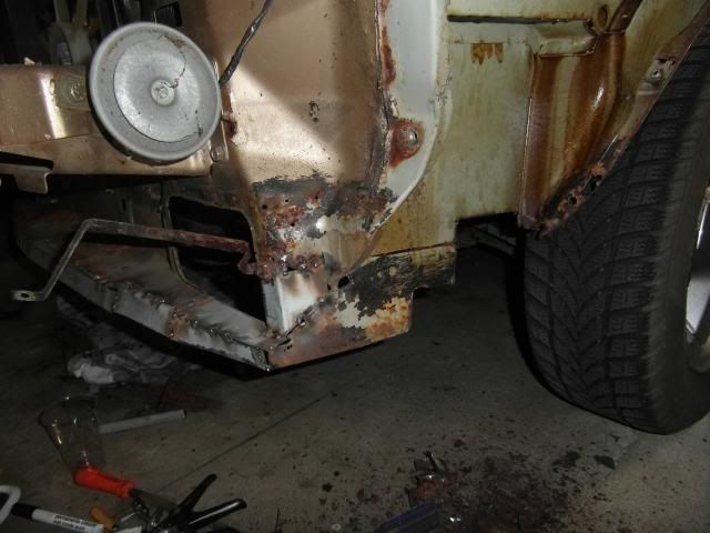

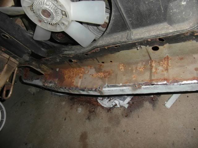

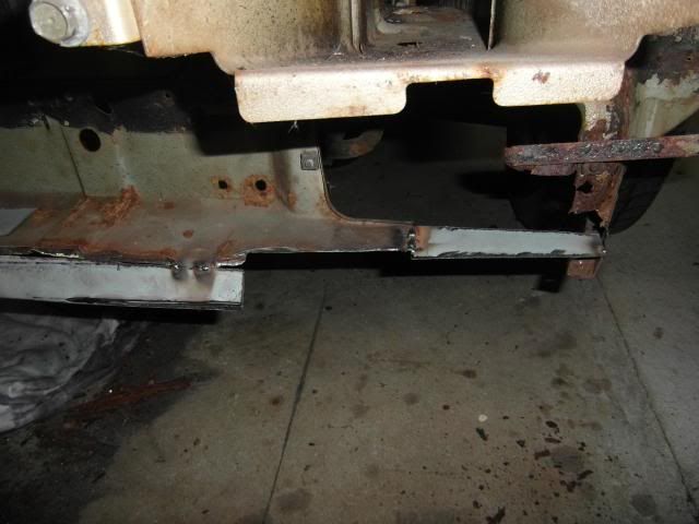

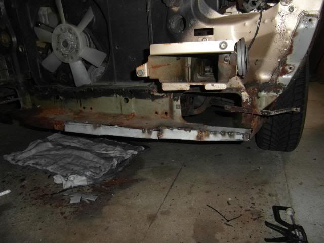

zo, andere helft ook gedaan + dat irritante hoekje
de ronding zit er goed in![:) :)]()
en dat vervelende hoekje
nog te doen:
- onderste stukken/hoeken van de binnenschermen bij de voorbalk herstellen
- horizontale strip onder de hele voorbalk langs
en dan de voorbalk er weer op![:) :)]()

Na het eten nog even gauw een hoekje gemaakt voor in het binnenscherm. Dit ga ik niet verder herstellen; ik slijp het scherpe hoekje af zodat die niet de ronding van het scherm in de weg zit, verder wil ik dit open laten. Omdat de af-fabriek constructie te weinig ruimte overlaat voor afwatering gaat het zaakje rotten, dus ik laat de hele hoek gewoon open.

Heeft dat laatste geen gevolgen voor de stevigheid? (laatste foto) Zoiets dergelijks ben ik ook van plan met m'n 343, aangezien dat het enige, kleine slechte plekje is.
05-07-2013 21:58 #933242
nee hoor, totaal niet
alleen bij dragende delen moet je oppassen, maar dan nog moet je het wel heel bont maken voor het verzwakt is
