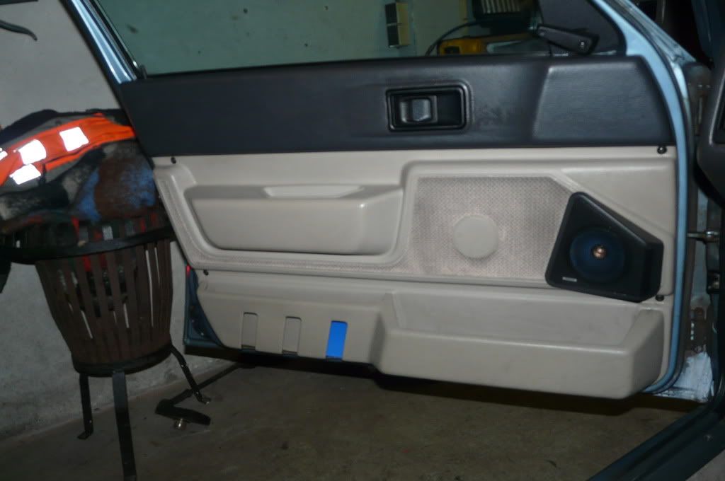

Op mijn deurkaarten begon de bekleding te bobbelen, dit was mij een doorn in mijn oog, maar bij gebrek aan mooiere moest ik deze wel monteren. Laatst toch een stel nette deurkaarten gevonden:
Voor:
Na:

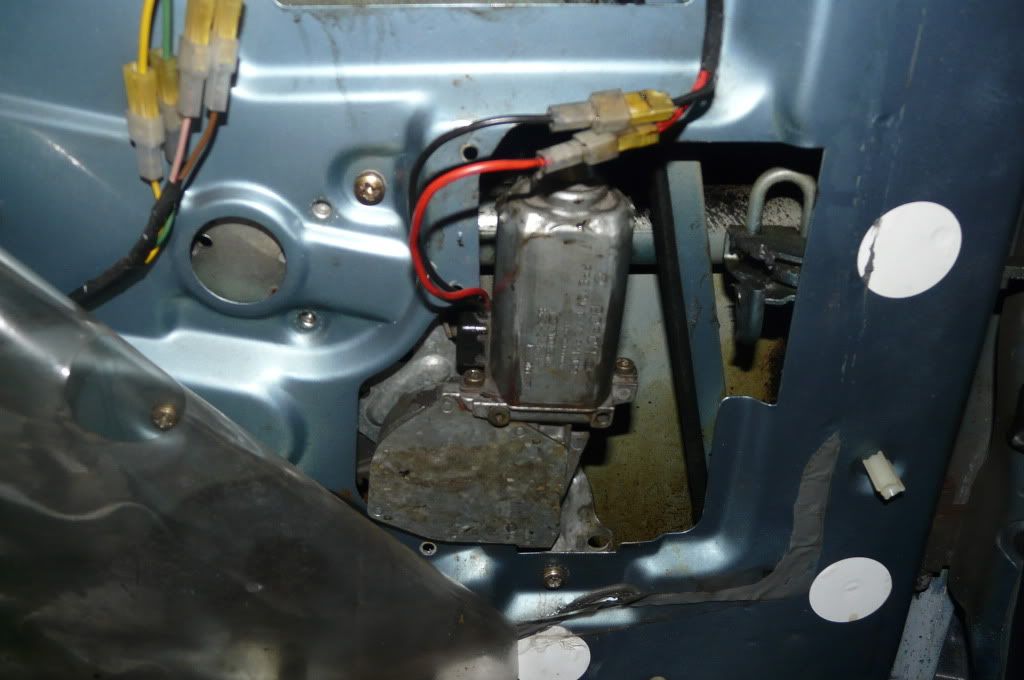

Ook had ik via Jack van de Bergh een electrisch raammechanisme met motor, omdat de kracht uit mijn eigen motor weg was, en er was al aardig mee geklooit:
Dacht even het mechanisme over te zetten en klaar te zijn, maar de motor van het Nieuwe mechansime zat zo vast als een huis, dus de boel weer los, motor uit elkaar en gesmeerd, en weer gemonteerd(uiteraard eerst getest)
En links achter deed sins een dag of wat de centrale vergrendeling niet mee, dus daar een ander kastje ingezet. Natuurlijk floept dan dat stangetje los, en ben ik heerlijk aant klooien geweest om dat weer vast te krijgen..
