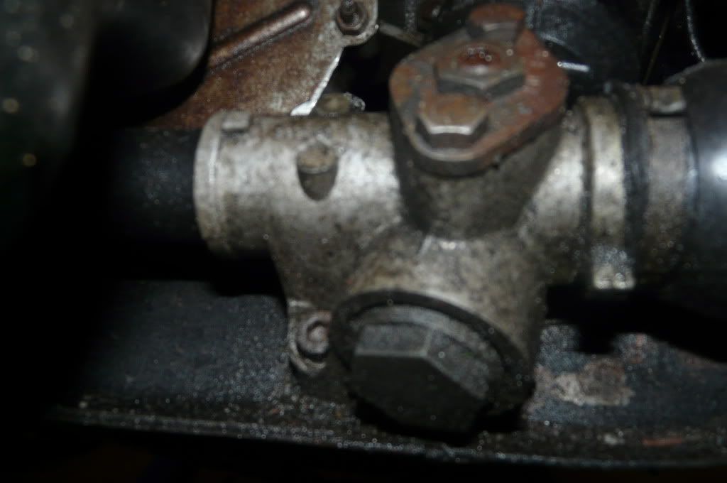

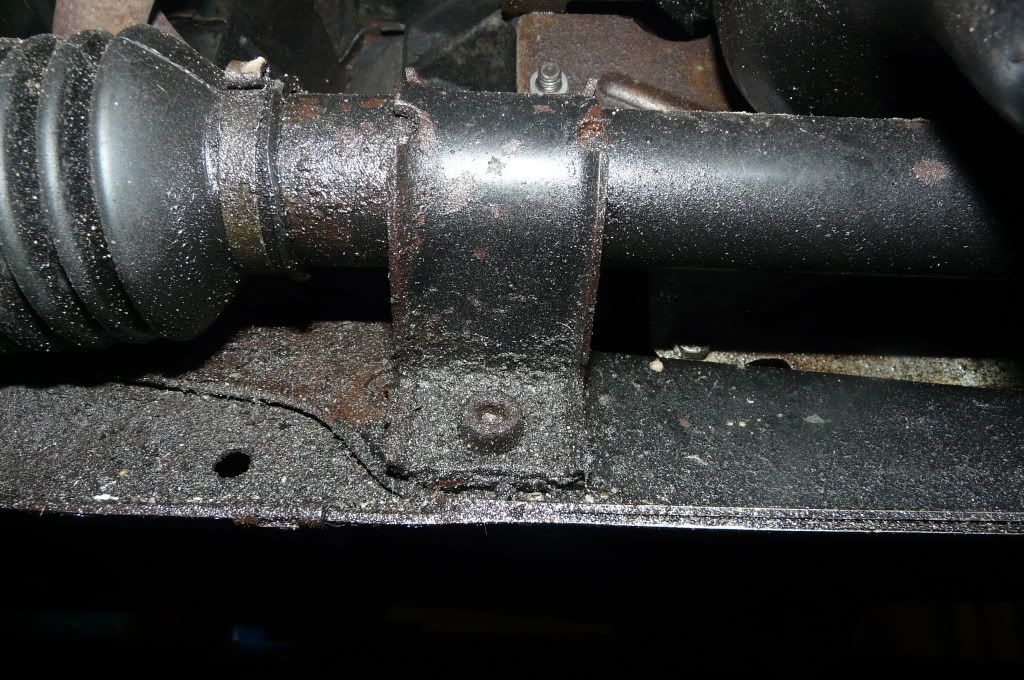

Pomp geplaatst:
De bevestiging:

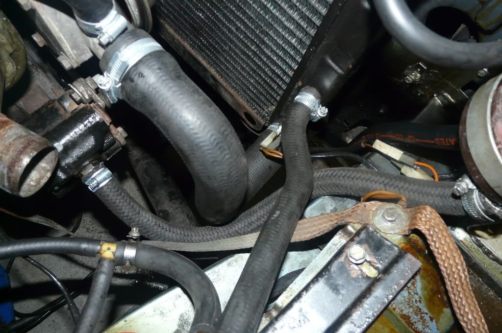

Ook Heb ik een nieuw stuk retour leiding opgesnort, 15mm binnenwerks, bestand tegen ATF, was overigens nog wel even zoeken. Vond hem uiteindelijk op mijn werk:)
V-snaartje nieuw:
En die ook meteen gemonteerd:
Eerste leidingwerk gelegd:
