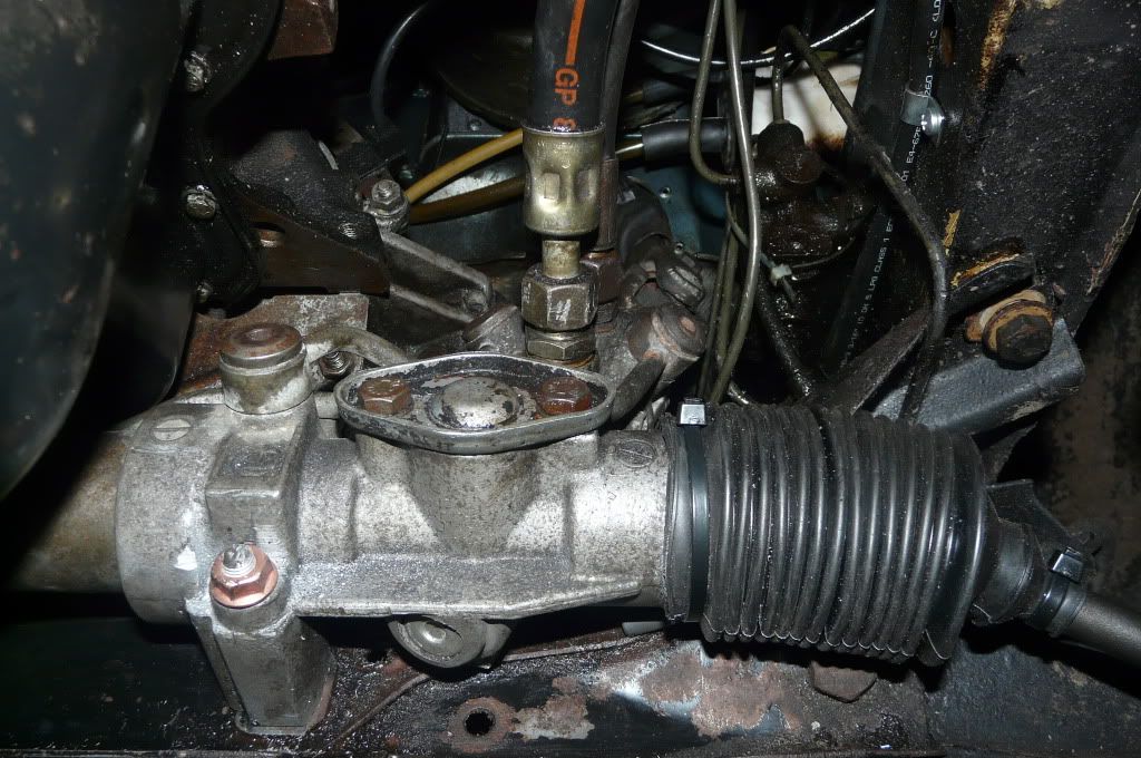

Zo, nu is er even tijd om het hier ook bij te werken;) Zoals gezegd, is het klaar, en heb ik nu heerlijk powersteering op de 340 (wel een stoer woord)
Het had nog wel even wat voeten in de aarde zeg, maar goed lees en huiver zou ik zeggen:)

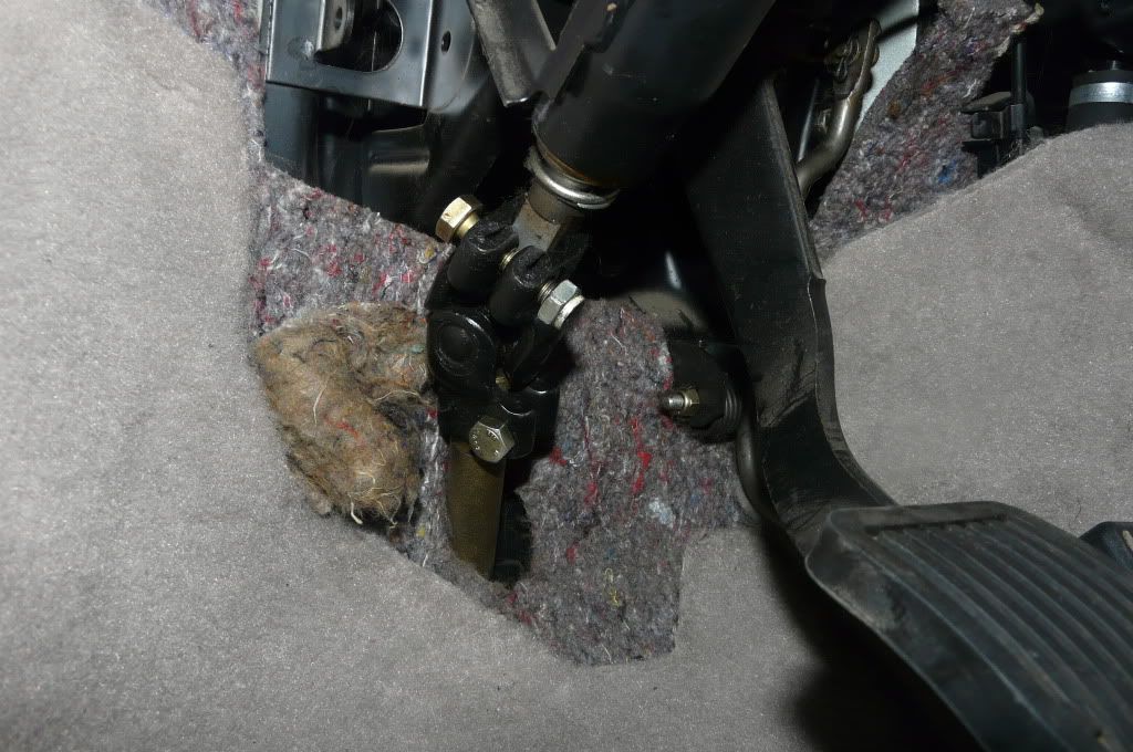

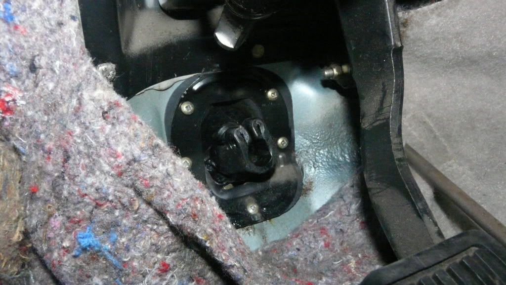

Omdat de stuurstang ook anders is, moest die ook los bij deze koppeling:
Daarna draai je deze parkers los, en komt de beugel die op zijn beurt het rubber vast houdt ook los, en valt de stuurstang er zo uit:
Vervolgens pak je heb ik de ""nieuwe" stuurstang weer terug geplaatst(nog niet vast gezet bij het stuurwiel)

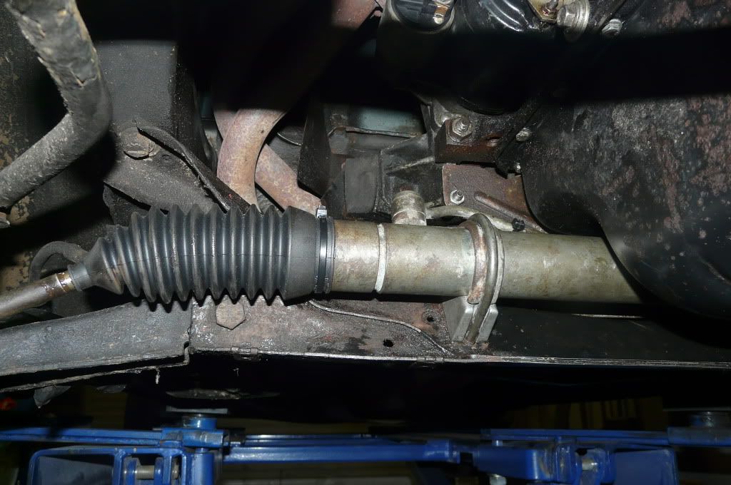

Toen een begin gemaakt met de montage van het stuurhuis, maak niet de fout te denken dat hij zo op de kruiskoppeling van de stuurstang valt:uh-uhh: Met een hoop gemopper kwam ik er uiteindelijk achter dat de remleidingen in de weg zaten, bij de remdrukverdeler. Dit vergeleken met de sloper, en ja hoor dat loopt anders.. Dus die eerst anders laten lopen, toen wer martelen en uiteindelijk zat de koppeling erop, en zat het stuurjuis op zijn plaats, snel de linker bevestiging erop, zodat het stuurhuis blijft hangen:
Daarna de rechterzijde vast zetten, bovenste bout er even in? Niet dus.... Motorsteun verwijderd, vooras een stuk zakken, en ja toen wou hij erin, millimeter voor millimeter kon ik hem vast draaien met een ring ratel sleutel.
Daarna de onderste bout, he die past niet, weer passen en meten, oke dan de bovenste wat los, zodat ik wat beweging in het stuurhuis had, en ja daar ging ook de onderste, aandraaien en klaar... Tja, zo hoort het tenminste te zijn, die bout zat scheef, en dat kon ik niet zien, dus knap, hij brak in het stuurhuis af.
Dus hele huis er weer onder vandaan, en anderhalf uur bezig geweest om het weer fatsoenlijk te krijgen..
Dan eens onderzoeken waarom die bout scheef zat, zou niet moeten kunnen zou je zeggen.. En ja hoor, op de vooras van de sloper waar de stuurbekrachtiging uitkomt, zijn de bevestigings gaten aangepast:crazy1:Dat heb ik dus ook gedaan op de 340, en daarna het stuurhuis er nog maar eens onder. In plaats van de afgebroken bout, heb ik nu een M6 draadstang gezet, met moeren aan beide kanten, en ja nu ging het goed..
Nu het stuurhuis vast zat, kon ik verder met het leiding werk, en dat ook meteen aangesloten:
Daarna heb ik de schokbrekers vervangen(zie how to) dus dat hoef ik niet nog eens te beschrijven;) De Atf olie er in laten lopen, en droog wat heen en weer sturen(ontluchten) daarna de motor starten zonder aan te laten slaan(losnemen bobine kabel) even wachten, en dan zie je dat het niveau al weer flink is gedaald, dus weer iets bijvullen, gewoon starten, nog wat sturen en dan nog 1 maal niveau controleren en klaar.. Let op, de pomp mag absoluut niet zingen!!
En hier hebben de oude schokbrekers hun laatste rustplaats gevonden, wie ze ziet mag het zeggen:D
Achteraf is het me door het gedoe erom heen wel tegengevallen, zou het niet meteen aanraden.. Wel ga ik ervan uit, dat wanneer je een fabrieks origineel systeem hebt, dit wel beter werkt met de montage. Qua rijbeleving is het echt lekker, en ook bij hogere snelheden zeker niet te licht of wazig.. Ben er weer dik tevreden mee. Uiteraard deze week uitlijnen, want daar klopt nu geen ene yota meer van..
