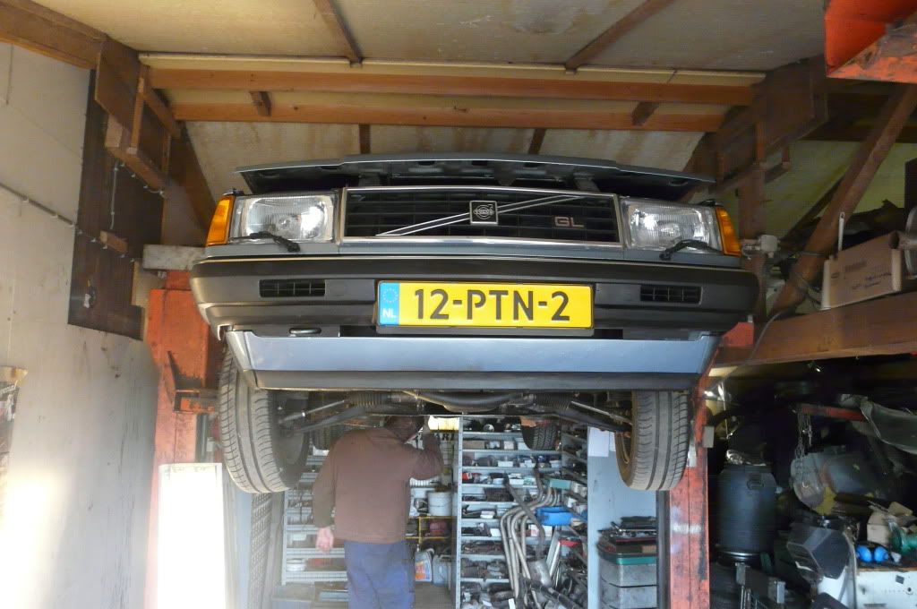

Zo vandaag bij erik geweest, ging bijna fout, want Erik was iets te laat, en ik wist niet wat te doen, en was al bijna vertrokken:D
Maar daar kwam hij aangereden, even leuk kennis gemaakt, en daarna meteen de 340 op de brug gezet.
Zwakke punten langs gelopen, en de conclusie van Erik: Dat het een mooie en goed exemplaar is, altijd leuk om te horen;)
Wel zit er 1 plek waar ik met de komende APK aan het werk zal moeten, in het binnenscherm links voor, niet groot, maar het verdiend wel aandacht..

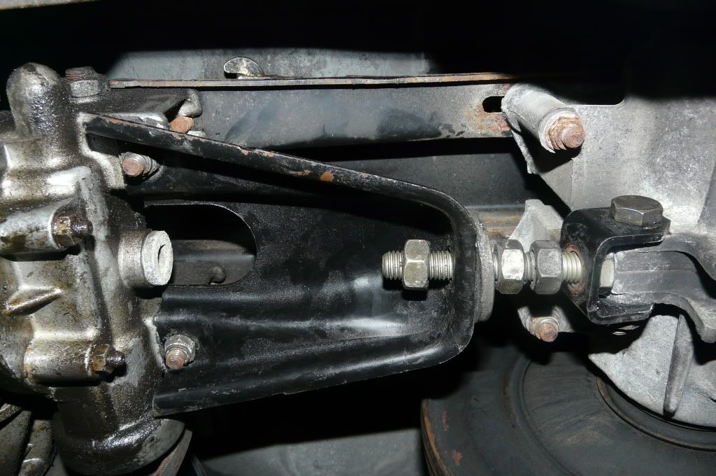

Afijn, we kwamen natuurlijk niet voor de klets;) Dus begonnen met het stellen van de vario riemen, kappen eraf, en wat blijkt: Is het hele stel mechanisme ontzet:crazy1:
Gelukkig had Erik nog een complete vario liggen, met het stel mechansme er nog op, en dus hebben we die gemonteerd, staat netjes, en het is weer fatsoenlijk te stellen.
Hierna konden we dan de riemen daadwerkelijk spannen:
Vervolgens controle van de koppeling:
En het bleek dat de spleet wat aan de ruime kant is, in overleg besloten dat ik dat zelf ga doen in de garage bij mij zelf.
