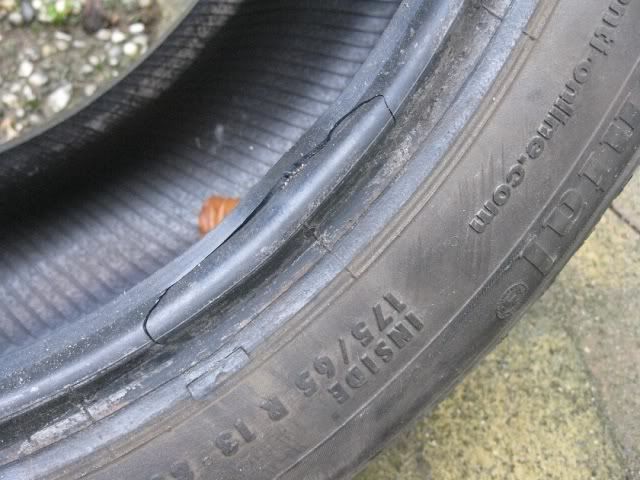

Foto's
Band 1 buitenkant
vanuit de binnenkant gezien

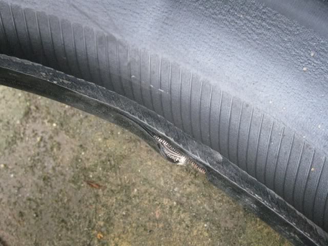

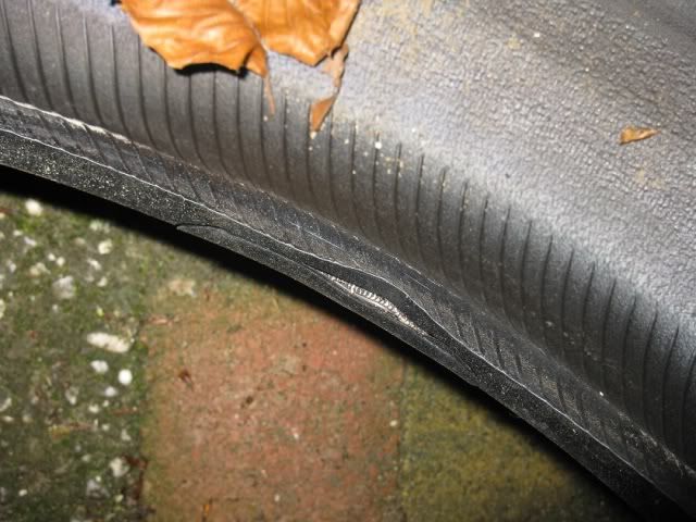

band 2 buitenkant

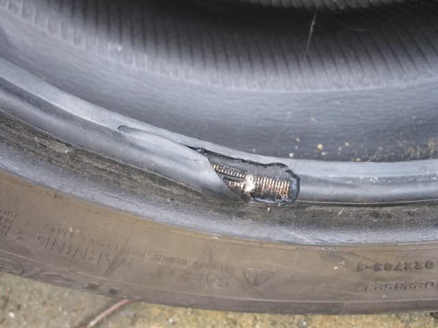

en vanuit de binnenkant
Wat zeggen jullie ervan? Ik heb zelf m'n twijfels eerlijk gezegd...
11-06-2012 20:06 #909234 door V300 register
afgeschreven. Canvas is zichtbaar en dus een potenti?le plek voor een klapband. Monteer liever een nieuwe NanKang voor 3 tientjes dan deze kapotte band.

maar zat ik dus goed met m'n vermoedens...
Ik heb wel goede ervaringen met de Interstates onder de 345. Maar ik ga na m'n tentamens wel even naar de lokale bandenboer, die heeft ook goede gebruikte te koop. Nieuwe vind ik zo zonde (zie een paar posts hierboven)

RenVeld;201455 schreef : Eigenlijk beschadigd deze rand alleen bij ondeskundige (de-)montage
Allemachtig dat blijkt hier wel :wtf:
Inderdaad, wegtermee
11-06-2012 23:01 #909246 door V300 register
Tjemig de pemig,
hoop dat je dit echt niet gaat monteren. Wellicht is er nog een boer in de buurt die ze kan gebruiken voor het kuilen.
Nu hoop ik voor jou dat dit de banden zijn met het mindere profiel, houd je dus nog twee goede over, beloof niets maar zal eens kijken of ik in deze maat nog iets heb liggen. Toch mijn maat niet.
