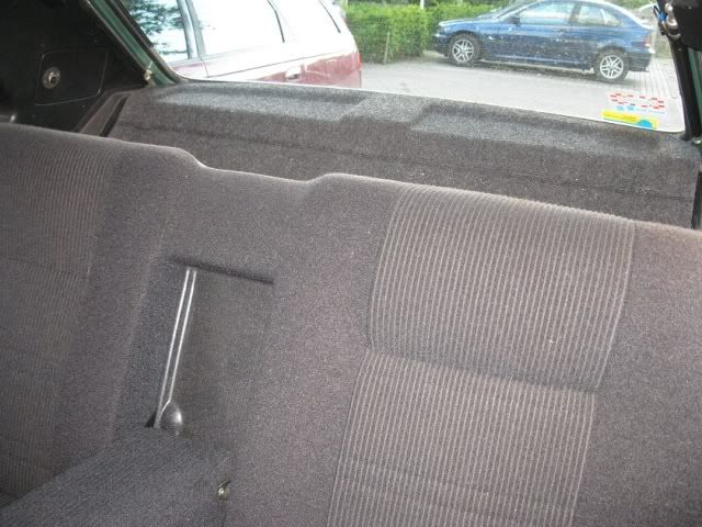

Ook heb ik de hoedenplank eruit gegooid. Niets meer waard dat ding, die is echt 100% afgeschreven. Had nog wel de plank van mijn eerste 343DL liggen, die had ik al eens gerepareerd en die heb ik nu in deze GLS gezet. Ziet er stukken beter uit en scheelt een bak herrie!

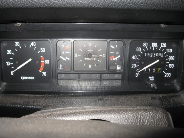

Tot slot een fotootje van m.i. de mooiste klokkenset van de 300-serie
Het klokje blijft een vaag ding; ik hoor en zie hem niet lopen, maar toch geeft hij steeds een andere tijd aan. Op de een of andere manier tikt het ding af en toe wel, en af en toe niet.

08-06-2012 23:27 #909113 door V300 register
elektromechanisch pruts klokje dus. dat effect hebben de klokjes van de eerste jaren 343 ook.
10-06-2012 15:56 #909178 door 16673-dummy
ja dat zal het zijn Wouter. Elke keer als je instapt is het weer een verrassing hoe laat het is :)
