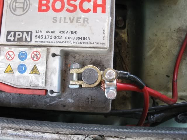

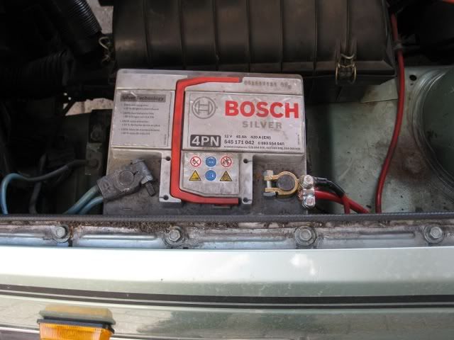

Toevallig stond een vriend van me met 340 deze week met hetzelfde probleem stil. Pluspool zat los. Gek genoeg was starten met startkabels ook niet gelukt, maar daar was ik niet bij. Ik hoorde alleen een klikje en zag dat de lampen ook niet wilde branden, dus toen eerst naar de accu bedrading gekeken. Et voila, opgelost.

Nieuwe pluspool erop geklust. Meteen de draad van de startmotor even gefatsoeneerd en op een logische plek aangesloten
