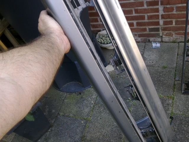

Omdat de intercooler nogal verscholen zit achter de dikke MKIII bumper,heb ik die gisteren enigszins aangepast.

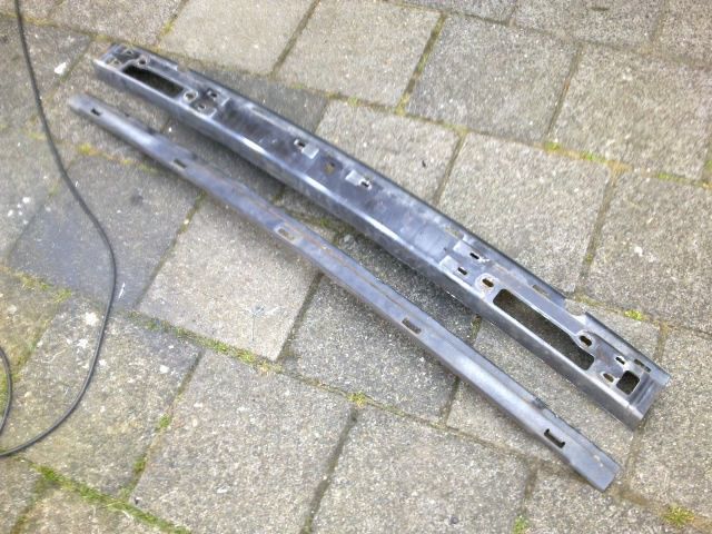

Eerst heb ik de bumper helemaal uit elkaar gehaald en toen om te beginnen het onderste gedeelte van de binnenbalk weggeslepen.

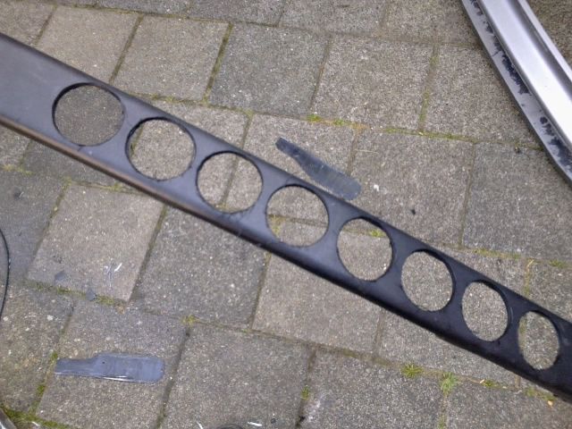

Daarna heb ik met n gatenzaag de stootlijst "geperforeerd"....

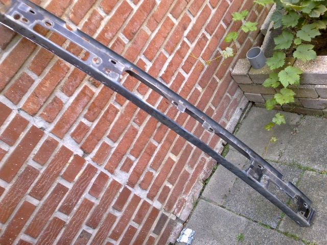

Zowel de binnenbalk ....
.....als de buitenkant.....
eventjes ontdaan van "indewegzittendmateriaal"(als je t zo schrijft is t n mooi scrabble woord!)
Om te voorkomen dat er iets door de gaten naar binnen kan vliegen zit daar een stukje gaas achter.
