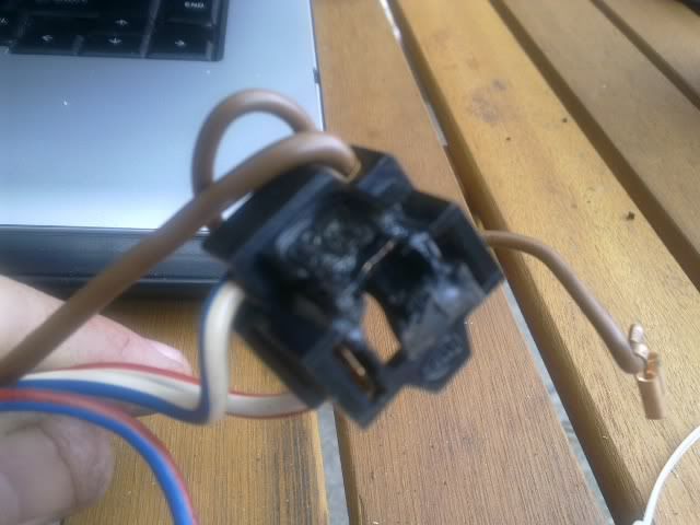

De afgelopen week ging ineens het licht linksvoor uit.
Ff n nieuwe lamp halen en klaar.......dacht ik.
Dus lamp gehaald,kap open en de kapotte lamp dr uit gehaald......niets aan te zien:wtf2:.Toen zat ie dus nog aan het de connector.Doordat ik met de kabels rommelde ging het licht weer ff aan ....en weer uit.
Hm slecht contact........dacht ik.
Dus lamp uit de connector gehaald.....hee die ziet er vreemd uit.En toen kwam ook de oorzaak aaan het licht.De dimlicht aansluiting op de lamp was los en heeft geprobeerd zichzelf weer vast te lassen.....
gevolg........
Een compleet versnirkte connector!
Gelukkig heb ik nog wel wat koplampen liggen dus dat stukje kabelboom had ik nog beschikbaar.Inmiddels werkt t allemaal gelukkig weer.

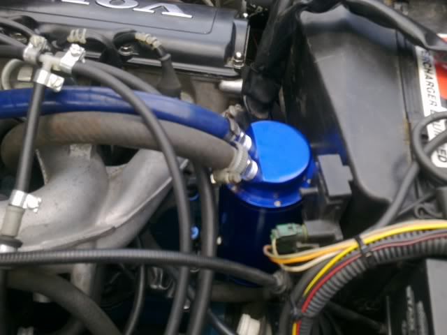

Ik heb een oliecatchtank ingebouwd.Ik heb in de 55 ook zo'n tank maar die was veels te groot,die werd ik nergens kwijt.
Ik heb nu een 400ml tank en dat is meer dan groot genoeg.

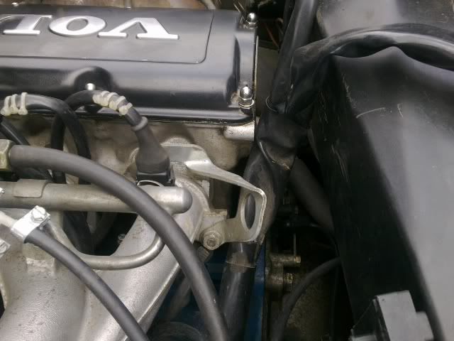

Beste plaats..........aan het kachelhuis.Waarom leg ik zo wel even uit.

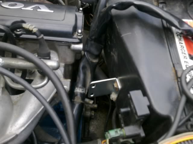

Hier moet ie komen
Alleen zit dan het huisoog in de weg.Nou ben ik voorlopig niet van plan om dit blok er weer uit te lepelen dus dat hijsoog kan er af.
Zo past de tank er precies tussen....
Waarom nou precies op die plaats.........:S
Recht onder de tank zit een afgedopt gat boven in het blok.Daar zit bij een 2 serie de pijlstok.De catchtank heeft aan de onderkant een aftapplug.Mocht t zijn dat zich veel olie gaat verzamelen in de catchtank dan sluit ik die rechtsreeks aan op de pijlstok aansluiting zodat ie leeg kan lopen!
Voorlopig lijkt het er niet op dat dat nodig is dus dan laat ik t fijn zo.
