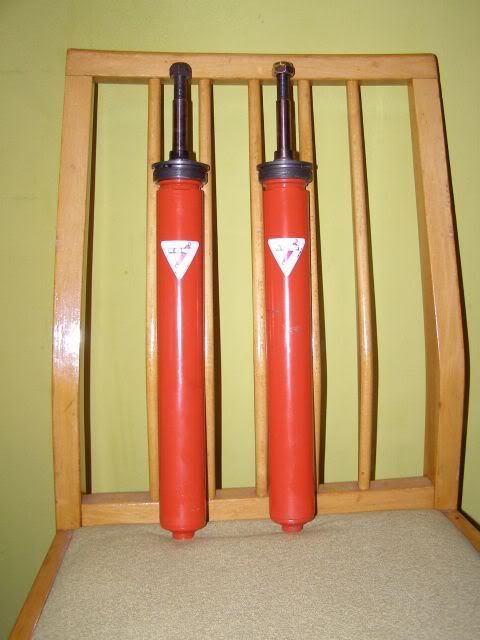

Toch zat het me dwars dat ik er eerst wel in geslaagd was ze te verstellen en nu niet meer. Daarom ben ik er vanavond in alle rust nog eens voor gaan zitten. Eerst ff de boel vetvrij gemaakt omdat mn klauwen anders geen grip hebben. Daarna voorzichtig en met weinig kracht gaan draaien. Op een bepaald moment voelde ik wel dat ie in dat gaatje voor het verstellen viel, goed teken dus. Echter was het voorheen zo, dat als ik hem naar beneden drukte om hem in het gaatje te houden, en dan links of rechtsom draaien, het ding schurende geluiden begon te maken en de hardheid niet te veranderen was. Het klonk alsof er een onderdeel binnenin los zat.
Nu viel het binnenste deel dus weer in het verstel-palletje, maar ben ik niet hard gaan drukken. Nadat ik voelde dat ie in het palletje viel, heel voorzichtig gaan draaien, zonder de demper naar beneden te drukken. ?t voil

De Koni's zijn inmiddels dus ingesteld en verlaging zal z.s.m. plaatsvinden, wanneer ik tijd heb;)
Dit is overigens een foto van de Koni's:
