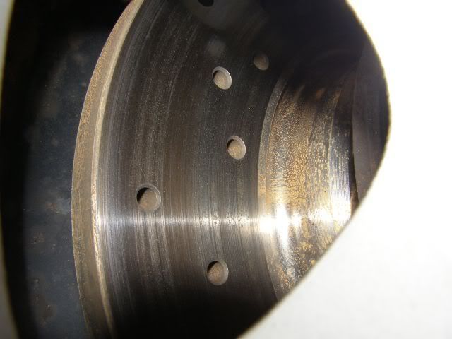

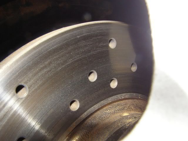

Afgelopen week zijn er nieuwe voorremmen onder de GLE gekomen. Zowel schijven als blokken. De oude schijven, daarvan was 1 te dun, met minder dan 9 mm (min = 11,2mm) en beide waren ze verschillend qua ouderdom. De blokken waren ook verschillend qua dikte maar nog wel dik genoeg. Omdat de boel steeds heviger begon te trillen bij het remmen, heb ik besloten alles maar te vervangen.
Om een enigzins sportief karakter hierbij de nadruk te geven ben ik op zoek gegaan naar sportremmen, in de zin van geboorde of gegroefde remschijven en sportremblokken. Ik kwam verschillende soorten tegen, maar wat betreft de remblokken bleef er steeds dat ene merk en type in mijn hoofd hangen: de Ferodo DS2500. Remblokken voor straat en licht circuitgebruik. Schijnen erg goed te zijn. Op het forum zijn ze getipt, maar op het web verder nergens te vinden. Maarja, een ouwe Volvo is voor de meeste bedrijven ook niet zo interessant. Wat betreft de schijven, daar was ook wel wat te vinden. Uiteraard normale, solid schijven, maar ook geboorde. Gegroefde heb ik eigenlijk niet gevonden. De geboorde schijven waren van uiteenlopende merken en prijzen. ??n bedrijf bood 'A-merk' geboorde schijven aan voor 130 euro de set. Het merk werd echter niet gegeven. Op een bepaald moment mailde ik maar weer een remmen adverteerder, om te zien of die ook wat had. En warempel, kreeg een keurige mail terug: Brembo ?f Zimmerman geboorde schijven en Ferodo DS2500 remblokken! Precies wat ik zocht en de prijs was ook goed, voor deze kwaliteit spullen. Voor 200 euro had ik alles in huis. Uitstekend verpakt, snel en keurig afgehandeld. Ik mag vast geen reclame maken maar dit was bij www.remschijf.nl .![;) ;)]()
Toen ermee naar de garage. Eerst deed ik een rondje, wie wil ze voor me monteren? De meesten wilden geen spul van buitenaf monteren. Sommigen vanwege garantie(begrijpelijk), anderen omdat 'je toch ook niet je eigen eten meeneemt naar een restaurant'. Sukkels. Op de vraag of zij mij dan misschien geboorde Zimmermann schijven en Ferodo DS2500 blokken konden leveren, werd dan echter wel ontkennend geantwoord. Maargoed, uiteindelijk uitgekomen bij de garage/autoshop waar ik al regelmatig zaken mee heb gedaan. Ik was bang dat het wel een behoorlijke rekening kon worden; ze gaven aan dat het bij een oude auto vaak meer werk was, vanwege het vastzitten(door ouderdom) van onderdelen en het weer opnieuw gangbaar moeten maken. Het viel echter mee. Na anderhalf uur was het gefixt. 85 euro lichter vertrok ik weer als tevreden klant. Vandaag ff een rondje gemaakt, over de rijksweg naar groningen en over de snelweg terug, om ze in te remmen. Ze werken uitstekend, trilling is ook weg. Zondag bij de Elandrun zijn ze dus helemaal 'ready for action'.
Hier nog wat foto's:

De remmen voldoen uitstekend. Echt een groot verschil met eerst, enorme remkracht. En het blijft geweldig om te zien, die geperforeerde schijven:f

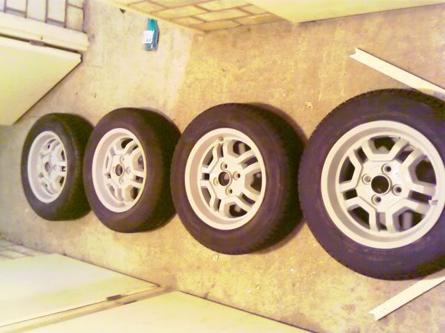

Vanavond ook een begin gemaakt met de open GLT's. Ze lagen geschuurd en met zgan banden in het hok. Even ontvet en voorzien van een paar lagen primer. Morgen gaat de eerste laklaag erover.

Grappig die foto. Ik dacht eerst dat ze onder de vloer aan de muur hingen. Die deur zag ik voor een vloerluik aan. Wel mooi geworden.
13-04-2008 00:05 #704825
Dit zijn toch wel DE velgen voor onder een 300-serie. Zelfs onder en sedan vind ik ze nu mooi.

De velgen staan nu in de blanke lak. Over een klein uurtje zet ik ze onder de auto. Helaas is de kleur wel wat donkerder dan ik had gedacht/gehoopt. Ik wilde eigenlijk een kleur die een tint donkerder was dan de pollux velgen die er nu onder zitten. Dit leek in de winkel een tint donkerder, maar blijkt wel meerdere tinten donkerder te zijn. Ondanks dat ze er goed uitzien vind ik ze nog steeds niet echt mooi. Maargoed, ik zal wel zien of ik eraan kan wennen;)

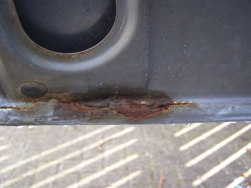

Morgen wil ik bezig met een beetje roest. Ik de kofferbak, in het laagste punt onder het reservewiel, zit een beetje roest. Dit is echter nog easy en klusje is zo geklaard. Meer zorgen maak ik mij om de roest aan de onderkant van de voorzijde van de motorkap. Check de foto:
Hoe zal ik dit aanpakken? Normaal gesproken zou ik zeggen; kaalschuren met staalborstel, primer, en dan een lak en afwerklak. Maar, dit zit natuurlijk wel op een plaats warr veel vocht en vuil komt. Ook wordt het natuurlijk regelmatig warm door de motor. Wat kan ik er dan het beste opsmeren? Ik dacht misschien eerst kaalschuren en dan een bitumen laag eroverheen, wat normaal aan de onderkant van de auto wordt gebruikt. En daar dan misschien weer een lak over. Moet het ook echt hittebestendig zijn?

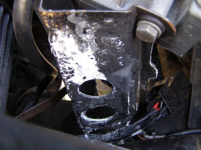

Verder viel mij op dat de stalen houder voor de luchtmassameter aangetast lijkt te zijn ofzo. Heb er een jaar geleden wel mee geknutseld, maar weet niet waardoor het komt. Het ziet er enigzins gevaarlijk uit(voor de gezondheid). Wat is dit? Zie de foto.

Als het een aluminium beugel zou zijn zou ik zeggen: aluminiumoxyde.
Aangezien het een stalen beugel is en hij dicht bij de accu zit zeg ik: Accuzuur wat zijn best aan het doen is om de beugel opte freten. Gewoon opschuren, primer d'rop en laklaagje.
Ik denk niet dat het krukaskevers zijn gezien de aanslag. Deze kunnen namelijk niet zo goed tegen accuzuur.

Wat betreft de motorkap zou ik haast zeggen; schuur het kaal en smeer er een flinke laag Hammerite op. Het is niet mooi (van dat hobbelige zwart) maar het werkt echt kei- en keigoed.

die motorkap moet je snel bij zijn, anders krijg je een roestgat vanaf de buitenkant.
alleen een beetje opschuren helpt denk ik niet meer, je moet echt de verdikking weghalen en de binnenkant van de buitenste plaat zuiver maken.
alle werk wat niet zover reikt is zinloos.
