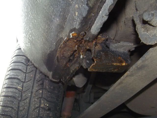

De wagen moet voor 18 oktober apk gekeurd zijn. Dus ik afgelopen weken al bezig, nieuwe koplampen, nieuwe lampjes, en dat was dacht ik alles wat ik zelf voor de apk kon vervangen. En moest vervangen, want in mijn beleving was er verder niets mis mee. Fout. Vanavond een poging gedaan de achterschokdempers te vervangen. Ik krikte de wagen aan de achterkant omhoog en hoorde wat gekraak. Kon nooit goed zijn. Ik kijken, jahoor, kriksteun naar binnen gebogen. Klein gaatje zichtbaar, op de naad, (hoe heet die naad ook al weer). Dus krik eronderuit, en ff liggen peuteren met een schroevendraaier. Komt me daar ineens een gat tevoorschijn! Precies op de naad, wel iets van 20cm lang. :( Dit komt me nu heel slecht uit. Qua tijd en qua geld:(
Er moet dus gelast worden. Lastig, want ik heb hier zelf helemaal geen ervaring mee en heb ook niemand in mijn vrienden/kennissenkring die dat wel heeft. Is er iemand binnen de club zo vriendelijk om dit voor mij te lassen? Het hoeft natuurlijk niet voor niets, maar ik vrees dat de garage nogal een aanslag op mijn huidge budget is. Ik beloof dat ik zal helpen waar dat kan:yeah: Ik zal morgen even foto's maken.

Grote pech is dat Erik volgens mij op vakantie is... Die last als de beste dat meen ik serieus! Je moet er ook rekening mee houden dat de roest niet alleen op die naad zit maar ook iets er om heen natuurlijk. Maar das dus achter de kriksteun toch he? Dat gat, das niet een heel erg moeilijke plek volgens mij...
je kunt hem dan beter laten schorsen als je hem niet als dagelijks vervoer nodig hebt. want als je daar al een groot gat hebt, wil je zeker wel de andere lasnaden en dergelijke even naprikken met een schroevendraaier op roest.
maar wat op de apk niet zichtbaar is, is ook geen afkeur.
als jij je bodem netjes in de tectiel hebt zitten dan kunnen ze zo snel geen roest puntjes vinden hoor.
en niemand last als de beste ;) als iemand perfect kon lassen zou iedere lasnaad glad zijn met een lichte bolling, hij is gewoon een van de vele die ervaring heeft met autoplaatwerk.
ik durf zelfs te zeggen dat ik het ook redelijk goed kan, heb laats aan een nsu ro80 een heel stuk op de neus ingelast.
alleen heb ik zelf niet zo'n apparaat helaas, maar die staat wel op de verlanglijst!
maar zit er niemand in jouw buurt met een lasapparaat en die een beetje handig is en het voor een vriendenprijsje wil doen?
het is tenslotte de bodemplaat, die moet goed zijn, niet mooi ;)
en wat qua lassen niet mooi is kun je altijd een beetje bijslijpen met een slijptolletje om het wat gladder te maken.

Ik heb de wagen gister ds ook gelijk goed bekeken, langs de dorpels. De rest is (lijkt) keihard, iig geen sporen van roest, zelfs niet oppervlakkig. Alleen de achterste kriksteun aan de passagierskant en de wielkast in die hoek heeft ook een paar kleine krokante stukjes. Hier een foto.

Je kunt je kriksteun met een dikke schroevendraaier terugbuigen. Heb ik bij mijne ook gedaan. :+
Alleen zat er bij mij geen gat in, dus heeft de keurmeester er helemaal niks van gezien en goedgekeurd.
Een gat in de dorpel is niet zomaar afkeur. Maar een ondeugdelijk krikpunt is wel afkeur volgens mij.
Je kunt hem iig recht onder de baldveer nog opkrikken.
30-09-2007 20:25 #685815 door V300 register
Dit stelt echt niks voor hoor.... Ja klopt de kriksteun mag niet rot zijn de rest wel 25%.... Maar dit is niet echt super veel last werk, je verkijkt je er altijd op maar als dit alles is....
