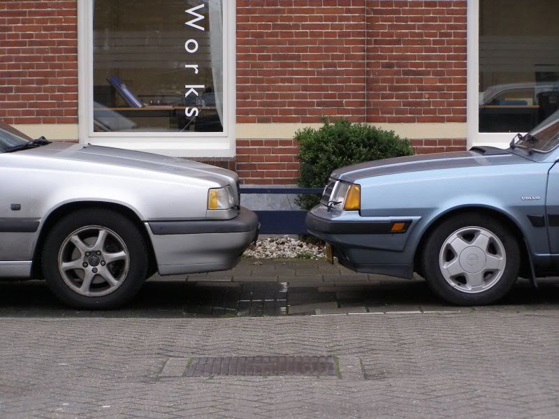

Op de volgende foto kun je goed zien dat de wielen erg naar binnen staan. In de wielkast zeg maar. Dit versterkt mijn drang naar spoorverbreders, omdat ie daardoor er toch een stuk sportiever uit zou zien.

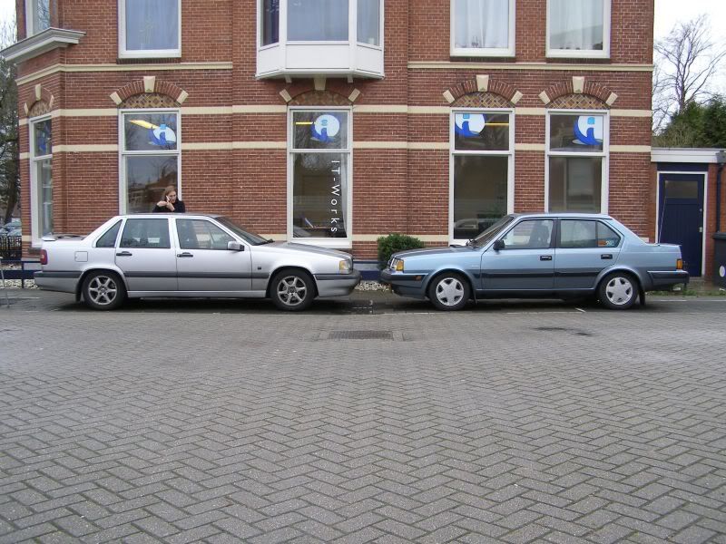

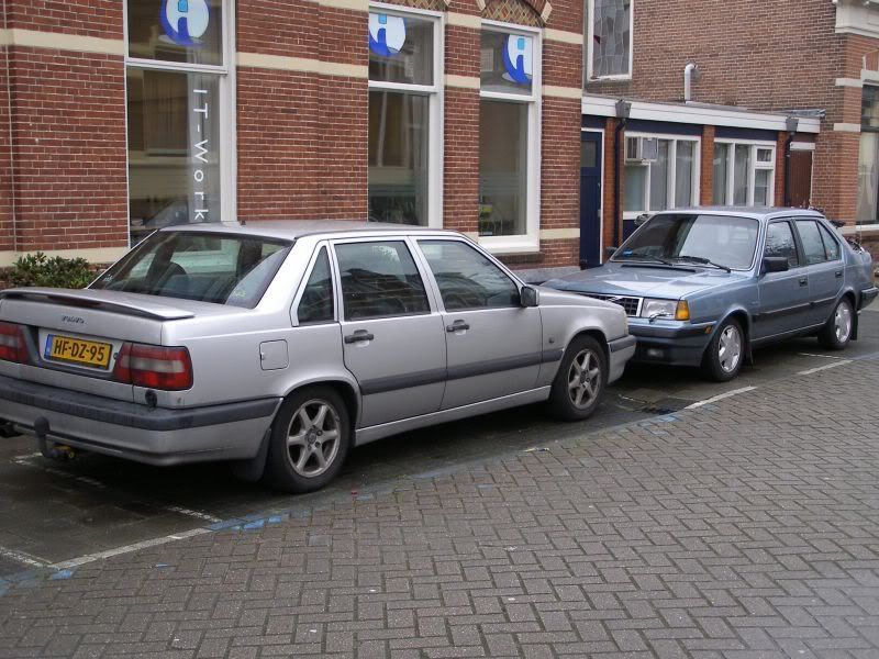

Deze heb ik gister genomen bij een mini-meeting met Thijs, semi-ex-360 rijder. Hij rijdt inmiddels een mooie 850 met stabilisatorstang, verlagingsveren en andere schokdempers. Toen ik bij hem kwam was hij net het plaatsen van de luxe boardcomputer aan het afronden. Hij bewaard zijn 360 overigens voor de Elandrun! :worship:
Neus tegen neus
De mooie R-spoiler van Thijs (en een mooie 360:D)
