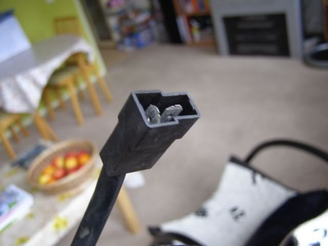

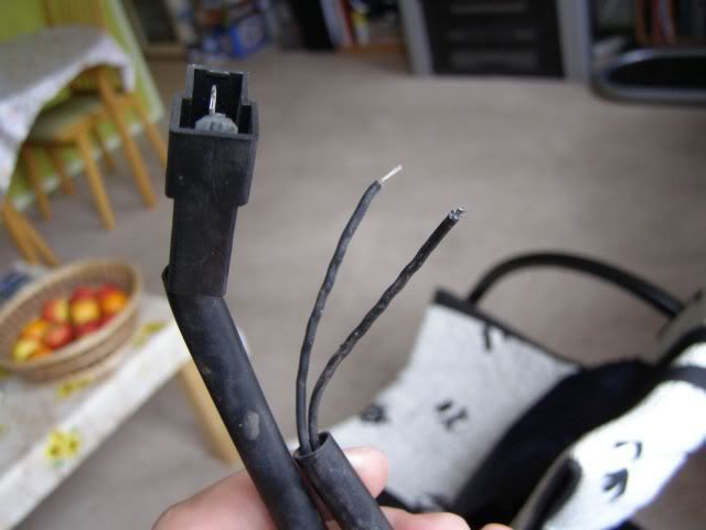

Bumper eraf, bekabeling enzo los. Er viel ook nog een kabel uit. Geen idee waar die voor diende of dient. Zwart van kleur, 2 aders, met aan de ene zijde een behoorlijke stekker en aan de andere zijde 2 lossen draadeinden. Centimeter of 50 lang. Zat ongeveer onder de rechter koplamp van de auto. Iemand die een idee heeft?

Wellicht is die losse draad voor je buitentemperatuur meter?

IDD, klinkt als buitentemp. meter. Maar dan is de meter er wel af gelazerd. Helaas...

idd sensor, en die heb ik nog eentje liggen :)

Als de draad voor de buitentemperatuur is, dan zou dat betekenen dat het temperatuurmetertje in de klokkenset het niet zou moeten doen. En die doet het wel. Toch? En waar moet die kabel dan aan vast?

maak eens foto's van waar je de draad tegen kwam, en hoe is erin zat?

Anyway, hier twee foto's van de bewuste kabel. Zwarte connector met twee pennen, 50cm kabel en dan 2 draadeinden. Er zit een soort kabelhuls om de kabel heen, je kunt de uiteinden nog net zien. Misschien is het voor de buitentemperatuurmeter, maar die doet het wel. Misschien hebben ze er later een andere kabel aangezet. Ik weet het niet, jullie?
