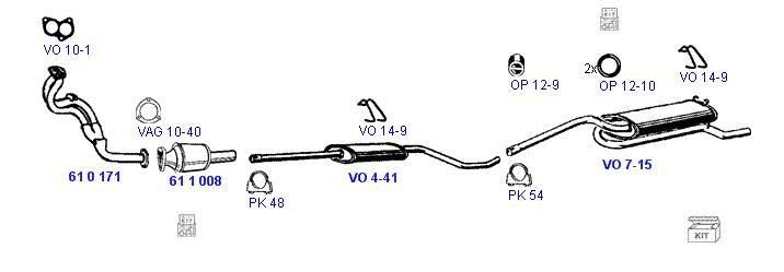

22-04-2008 21:51 #705764 door Doeke Dobma (GAST)
Wat zijn dit dan precies voor klemmen, waar kan ik ze krijgen? Is het soms nummer VO 14-9 van dit plaatje? Ik heb idd wel van die ophangoge zien zitten.
Plaatje: start.mijngrossier.nl/catalog/artikelen....OMPT&o=&t=QPRMOKPKOR
Overigens, als het niet bevalt kan ik het altijd nog terugbouwen.
22-04-2008 22:18 #705785 door V300 register
moet inloggen. copy dat plaatje even en plaats hem hier als bijlage plz?
22-04-2008 22:24 #705787 door Doeke Dobma (GAST)
Bij deze. Heb toevallig ??n zo'n klem VO 14-9 liggen, maar heb werkelijk geen idee hoe dat dan bevestigd moet worden.
