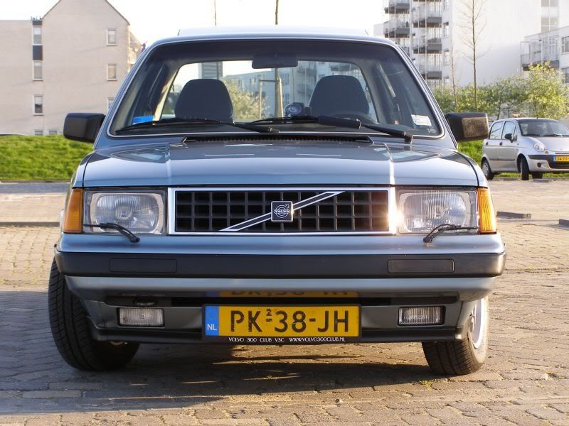

Maar weer wat foto's na een middagje poetsen...
Ik had vandaag weer even een 'inzinking' wbt alle veranderingen aan mijn 360. Ondanks dat de uitlaat nu beter hangt loopt ie her-en-der aan wanneer er 3 personen in de auto zitten (dus 1 achterin). Ook is het sportieve geluid net boven de 2000 tpm enigzins irritant resonerend en boven de 3000tpm nogal aanwezig(op snelweg constant dus). Misschien moet ik de uitlaat maar weer terugbrengen naar de oude situatie. Qua prestaties en verbruik heb ik overigens geen nadelige effecten gemerkt.
De verlaging is, helemaal icm de iets te grote banden(te dikke wang, 185/65/14) niet zo succesvol. Bij inveren lopen de voorbanden aan in de wielkast. Ook issie op de snelweg nogal eens 'stug' wat bij ribbels(van die overgangen tussen 2 stukken asfalt) in het wegdek gevoeld wordt als klappen op de wielophanging. De radio slaat er soms zelfs van over.
Op deze manier zie ik het niet zo zitten om deze zomer naar Roemenie te gaan, aangezien de wegen daar toch wel minder comfortabel zijn dan hier. Natuurlijk zijn al de bovenstaande issues wel op te lossen maar dan moet er weer geld tegenaan. Banden in juiste bandenmaat minimaal 200 euro. Uitlaat aanpassen minimaal 100 euro (net een passende voorpijp gekocht voor de huidige situatie...). Wil ik het goed doen dan moeten er ook nog tijgerballen en kunststofringen onder... a 200 euro.
Ik heb hier eigenlijk weinig trek in, zeker aangezien de auto nu veel beter cosmetische aandacht kan (lees: moet) krijgen. Het is in mijn geval denk ik een opeenstapeling van misinterpretaties en verkeerde prioriteiten stellen. Ik heb hier dus enigzins spijt van. Alles heeft een keerzijde, en dat merk ik nu. Had ik maar naar Jean-Luc geluisterd, die ergens in dit topic schreef: Waarom verlagen? Hij ziet er toch prima uit zo?
Ik vermoed dat ik binnenkort de standaard veren en uitlaat er weer onderzet. Verlagingsveren en blokken even op zolder(levert 2e hands toch niets op), uitlaat (nieuwe voorpijp, RVS middenbuis zonder demper en s-bocht) in de verkoop. Tijgerballen en kunststofringen blijft jeuken, maar nog niet 100% overtuigd.
Waar ik geen spijt van heb: de Monroe gasschokdempers, Koni achter schokdempers, en de nieuwe voorremmen, die zijn echt super!
