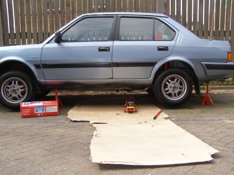

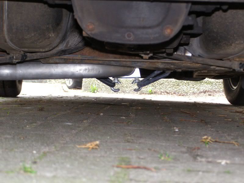

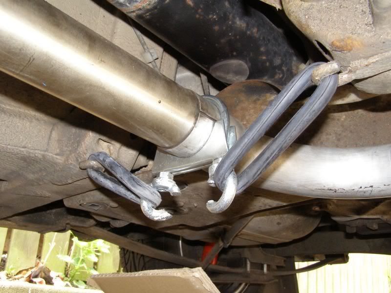

Nou ik beschouw dit project als 'geslaagd'! Na gisteren wat rubbers en ringen te hebben gehaald, vandaag weer verder gegaan. Het heeft me 2,5 uur gekost om de boel mooi passend en afgewerkt te krijgen!
Ik hoef eigenlijk niet uit te leggen wat ik heb gedaan, op de middelste foto is goed te zien hoe de ophanging nu is. Ondanks dat ik de originele ophanghaken heb gebruikt, hoop ik dat deze ophanging voor de apk geen probleem is.
Op de eerste foto is goed te zien dat de uitlaat niet meer laag hangt. Volgens mij is deze stand normaal. Op de laatste foto zie je wel dat die ringen waar de rubbers aan zitten enigzins laag hangen, misschien moet ik daar nog maar wat op bedenken.
