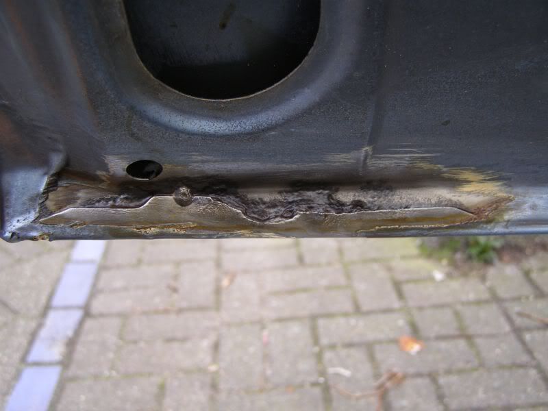

Ik kan me trouwens herinneren dat wij de roestige aanhangerbodem zonder enige voorbereiding op een flinke laag Hammerite hebben getrakteerd.
Maar dat zou ik bij die motorkap niet doen...
14-04-2008 10:29 #704915
Inderdaad, wanneer je roest weg wilt werken moet je ook echt ALLE roest weghalen. Anders roest hij gewoon vrolijk door.
Mijn advies: pak de slijptol en ga eens voorzichtig slijpen totdat je alle roest weg kunt halen. Hopenlijk ben je dan niet de stevigheid van je motorkap kwijt.

14-04-2008 12:27 #704920
door E. van Oostveen
idd. goed en ruim uitslijpen. Motorkap is wel APK punt.

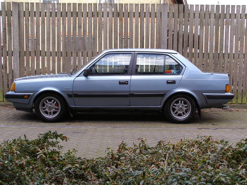

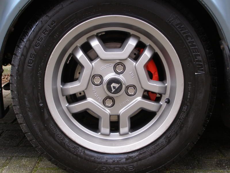

Vandaag een redelijk productieve dag gehad. De open GLT's onder de auto gezet. Ik weet het nog niet. Aan de ene kant vind ik ze gewoonweg lelijk en klein, maar dit kan komen door de donkere kleur die mij niet echt aanstaat, maar toch ook wel weer sportief staat. Ze hebben ongeveer de kleur van de GLT's van Pauline. Eerdaags een foto maken, als de banden mooi in de was staan.
Ook heb ik de remtangen rood geverfd, met zo'n speciaal verfsetje daarvoor. K*tklus! Het is moeilijk om de dingen eromheen af te plakken en je kunt het niet precies verven. Op afstand zie je dat natuurlijk niet, maar van dicht bij zie je wel wat gemors etc. Maarja, het staat wel stoer, racing red. De remtrommels zijn ook roestig, maar die worden zwart. Rood zou wat teveel van het goede zijn;)
Ook bezig geweest met de roest onder de motorkap. Dit is inderdaad een verloren zaak. Heb het kaalgekrabt, maar de roest zit echt tussen de twee plaatdelen in. Het plaatwerk aan de kant van de motor wordt echt naar buiten gedrukt. Ik kon er niet goed bij, dus heb tussen de plaatdelen veel tectiel gespoten, evenals over het kaalgekrabde. Binnenkort wil ik de motorkap eraf halen en dan beetje bij beetje de roest weg slijpen, maar dat kan niet hier voor op straat;). Doe ik wel op mijn vader zijn werk, in de loods. Vraagje: Hoe krijg je de motorkap er makkelijk af?

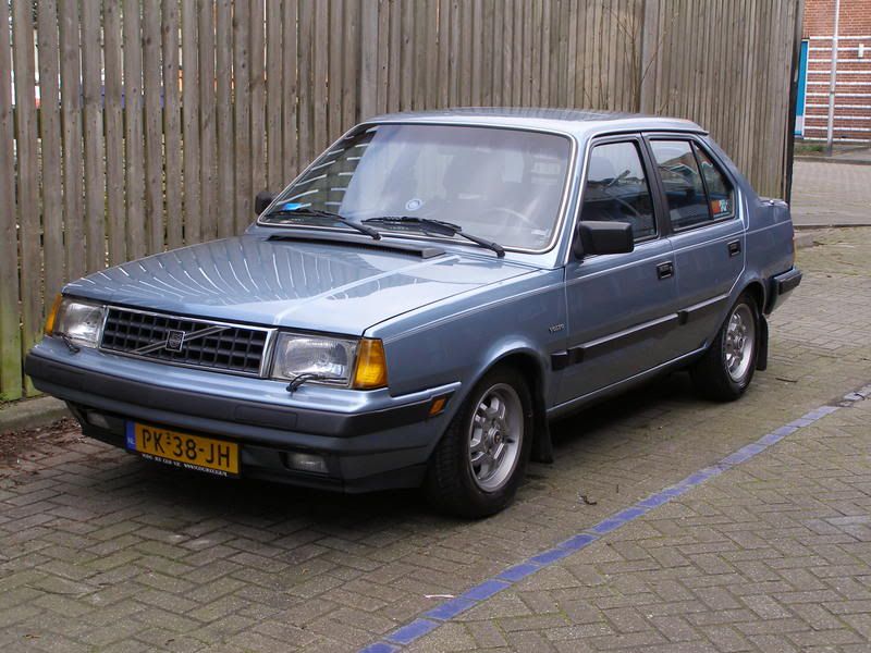

Ziet er goed uit!
185/65-14 is inderdaad niet de "juiste" maat, maar ze rijden prima, dat weet ik uit ervaring.
Goede keuze ook, deze michelin's
