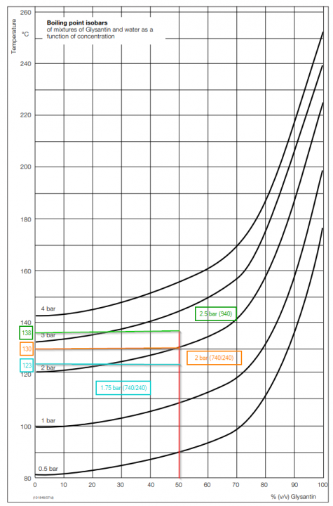

Overigens zat ik laatst even kort te denken. Met je thermoswitch houd je eigenlijk de kvs temperatuur onder de kookgrens (de kookgrens bij atmosferische druk bedoel ik dan, oftewel 1 bar) Het gevaar is dan dat je niet in de gaten hebt dat je koelsysteem niet langer onder druk staat, want het kookt nooit. Hoe erg is dat? Want het komt toch niet tot het kookpunt van +-110'C@1bar? Nou vooral bij de waterpomp, maar ook in de kleinere koelkanalen, kan een lagere druk ontstaan. Zo krijg je bij je waterpomp cavitatie (en dat vind je pomp ECHT niet leuk) en je krijgt mogelijk gasbellen op de plekken waar een lagere druk staat (krappe kanaaltjes met bochtjes bv). Die gasbelletjes lossen wel op, maar dat laat wel even op zich wachten.
Je hebt dan dus zonder het te weten wel een lagere temperatuur, maar óók gasbellen die je eigenlijk probeert te voorkomen. Gelijktijdig ben je in rap tempo je waterpomp de vernieling in aan het draaien, met metaaldeeltjes in je kvs als gevolg.
Zonder thermoswitch zou de temperatuur hoger zijn, en bij een drukloos koelsysteem zou de kvs er middels een gaswolk uitgeperst worden. (uit ervaring weet ik dat je deze niet altijd ziet tijdens het rijden, maar daar hebben we dan weer de niveau-sensor van het tankje voor geïnstalleerd) Zo wordt je er op nogal brute wijze op geattendeerd dat er iets niet goed is.
Een goed werkend systeem kookt volgens de specificaties pas bij 138'C@2,5bar bij een 940, en een overshoot naar 110'C is dan ook totaal geen probleem. Komt het systeem niet op druk omdat er ergens een lek zit, dan word je vanzelf gewaarschuwd door óf een gaswolk, of de niveau sensor. Heb je de thermoswitch wél geïnstalleerd, dan komt het niet aan de kook bij een lek systeem, maar wél bijna. Met als gevolg cavitatie én gasbellen.
Just my two cents, maar ik ben er nog niet van overtuigd dat er überhaupt een probleem is.
Maar over de oplossing heb ik ook zo mijn vraagtekens...

- Adrian Maarleveld
26-01-2019 12:14 #1452493
door Adrian Maarleveld
Beantwoord door Adrian Maarleveld in topic grafiek
De lijn in de grafiek geeft het kookpunt aan van de kvs van een bepaald mengsel bij een bepaalde druk.
volvo700vereniging.nl/sites/default/publ...1023_e_Glysantin.png
Om de kookpuntsverhoging te bereiken moet de druk wel aanwezig zijn.
Om de drukopbouw te weten heb ik een manometer op het koelsysteem aangesloten.
Hierop komt de overdruk niet boven de 0,5 bar.
De druk wordt eenmalig opgebouwd bij opwarming van de motor en blijft vervolgens constant.
Is er kvs verlies dan zal de druk bij warme motor langzaam wegzakken.
Er is dus geen kvs verlies.
De gesuggereerde kookpuntsverhoging lijkt me een theoretische benadering.
