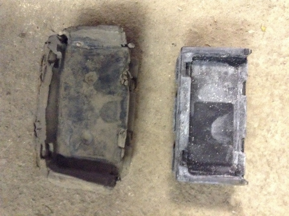

Setje strakke rubbers kan ik wel gebruiken, situatie is nu zoals dit,
[img src=" a.d-cd.net/18469das-960.jpg " (class="additional class"|alt="alt text")/]
Geleend van deze site, www.drive2.ru/l/8465252/

Is dit een complex rubber qua vorm? Mogelijk kan je iets als dit overwegen:
polyestershoppen.be/polyurethaanhars/pu-...r-shore-a80-465.html
. Geen idee wat de specificaties qua flexibiliteit zijn.

Is zeker geen complex rubber om te gieten met dat PU spul.
Is best een idee,
stuk ijzer in het rubber namaken (wat na al die jaren dus totaal is opgezet/verroest/vervormd)
en een mal maken om te gieten
Dat het rubber wat harder is mag wel, zolang de bladveer maar niet afslijt.
En pu kan bijv. ook al zachter dan a80, meen a40
Is best een idee,

Ik las: Synthetic materials such as Thermoplastic elastomers (TPE'S) are good substitutes for rubber.
Die zou je met een 3d-printer kunnen fabriceren. Geen idee of het wat is.

Beantwoord door V700 register in topic Of met een 3d scanner een
Of met een 3d scanner een scan maken van een goed rubber, en met een 3d printer mallen maken om dan in serie rubbers te maken met PU spul.
En er moet ook nog iets in het rubber, origineel is dat van ijzer maar alu of rvs misschien beter goed idee.
Als er al 25 bladveren verkocht zijn zou ik zeggen dat er in die orde van grote ook vraag is naar setje nieuwe (verbeterde) rubbers is.
Ben benieuwd waar H Huisman mee komt !

Er zijn waarschijnlijk meer liefhebbers voor goede rubbers, want bij vervangen van een dunne bladveer door de dike van een sedan zonder nivomats, wat voor velen een goedkopere oplossing is dan een nieuwe veer, kom je ook tegen dat die rubbers zijn vergaan.
