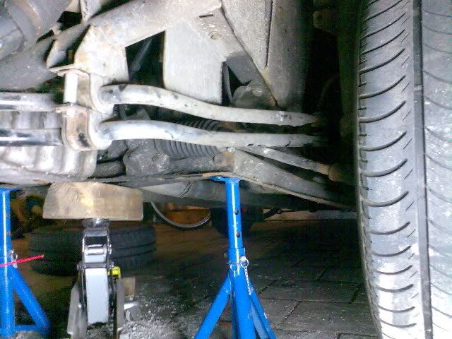

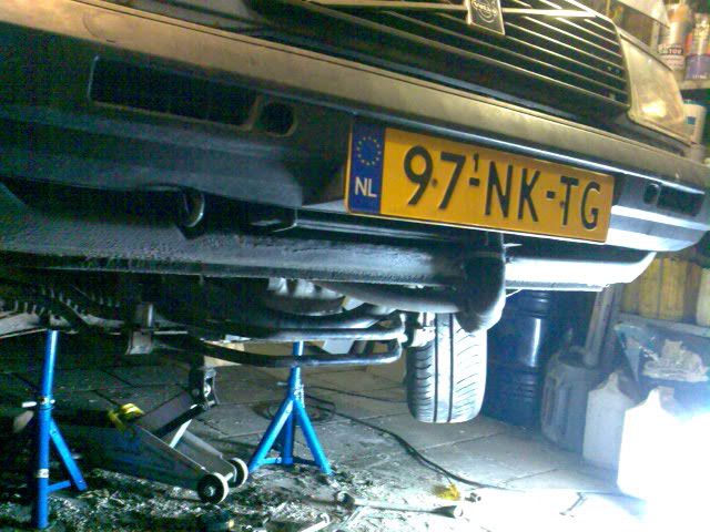

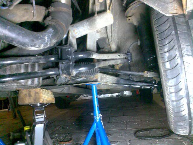

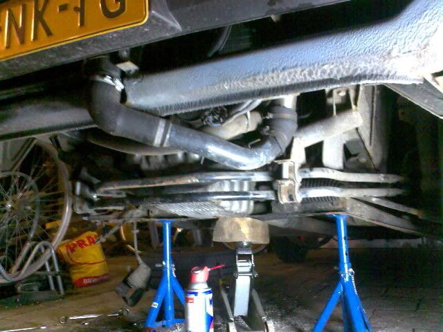

Eerst de dag maar eens begonnen met het monteren van de dubbele stabilisatorstang:

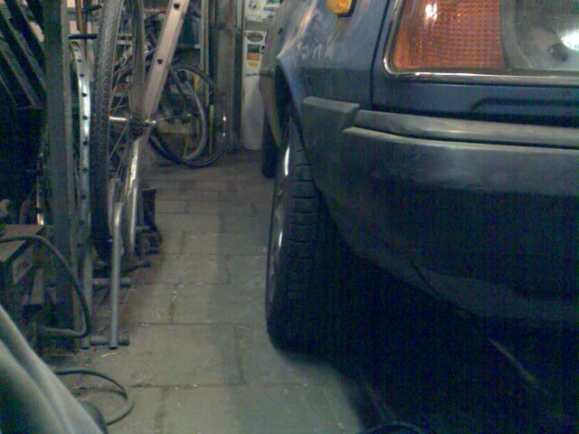

Alles bij elkaar komen de buitenkanten van de wielen bijna 3,5cm verder naar buiten :wtf:. Samen met het verlengen van de draagarmen dus.
Jammergenoeg wordt dit een probleem bij de APK. De spoorbreedte mag namelijk maximaal 5cm afwijken in de nieuwe APK-regelingen zoals die 1 mei van kracht worden. Daar verzinnen we nog wel iets op :yesyes:

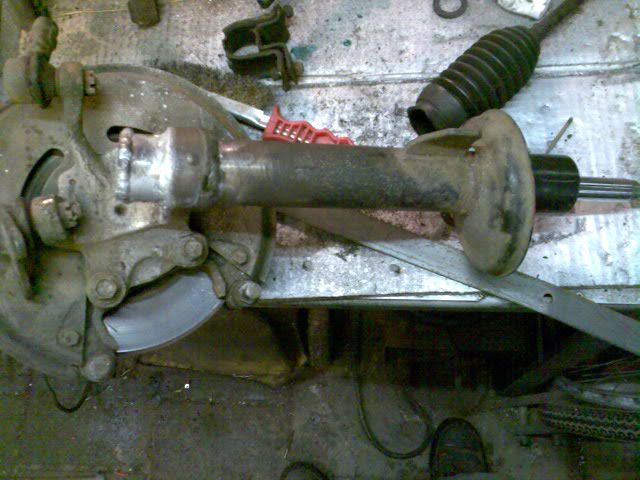

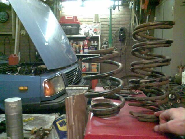

Stuggere voorveren (de linkse)! Rechts zijn de originele voorveren te zien waar al een wikkeling van af is geslepen. Jammergenoeg zijn de "nieuwe" veren iets te kort waardoor ze los kunnen komen te liggen in de veerschotels. Deze jongen heeft hier iets op bedacht, namelijk: zorgen dat de schokbreker dieper komt te liggen.
Dat gaan we dus morgen doen.

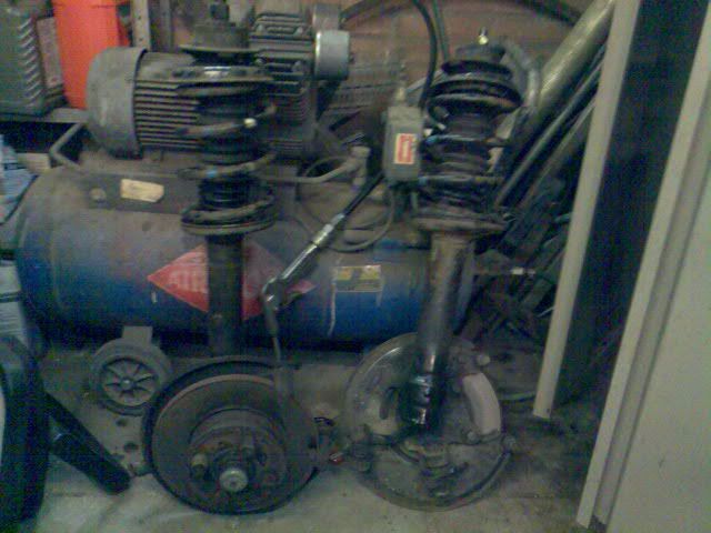

De schokbreker was te lang voor de veer; dus de schokbreker naar beneden verplaatst. Simpelweg de onderkant uit de veerpoot gehaald en de schokbreker hier doorheen laten steken.

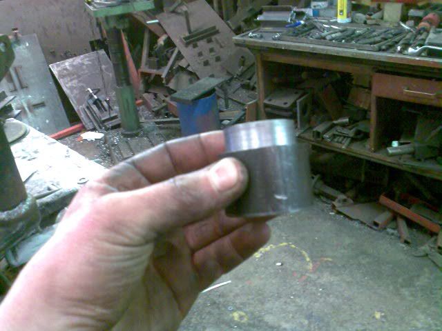

Aan de bovenkant houdt je dus een stuk over. Daarvoor heb ik een busje gedraaid.
De veerpoten waren klaar om eronder te hangen:

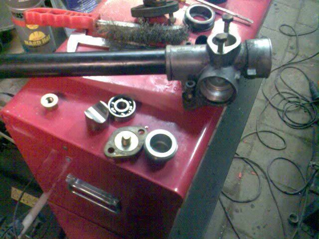

Stuurhuis netjes schoongemaakt en opnieuw ingevet:

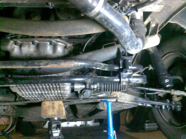

De dubbele stabilisatorstang
Ophangpunt stabilisatorstang aan de draagarm. Hiervoor heb ik nieuwe pennen gemaakt

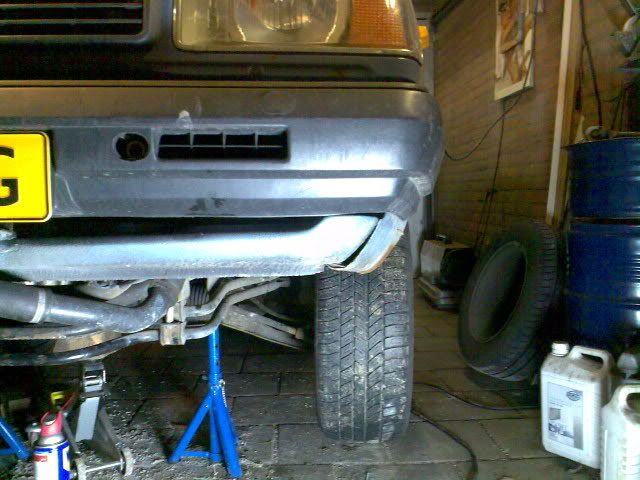

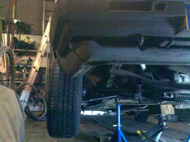

Belachelijk veel stuuruitslag :w00t:

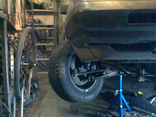

En veel negatief camber:

hahahaha die stuuruitslag is wel heel erg bruut:D

Ook het negatief camber heeft echt wel z'n voordeel. Binnenkort effe 't ding uitlijnen bij de Kwikkwak. Ik heb het nu allemaal op het oog gedaan. Het klopt vrij aardig, hij trekt niet naar links of rechts maar het kan altijd beter. Op hogere snelheid wiltie een beetje gaan zoeken, volgens heeft hij iets teveel uitspoor dus.
