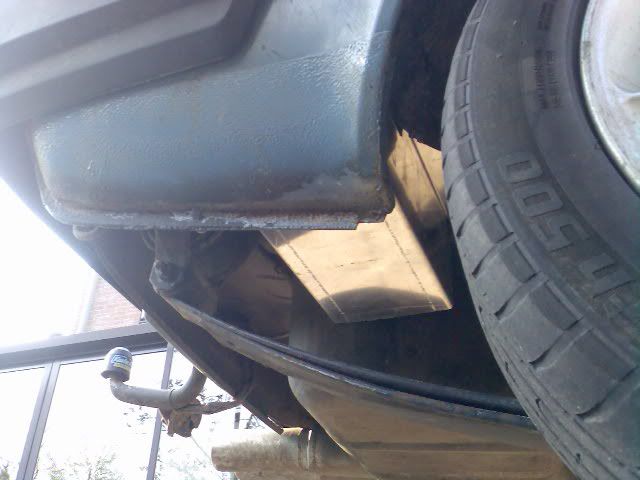

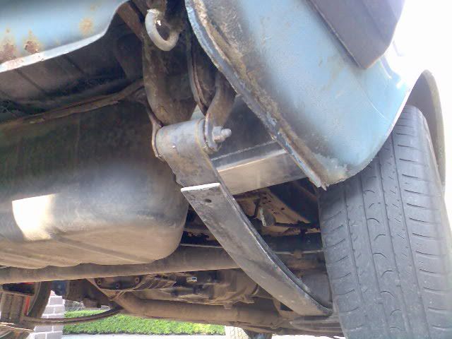

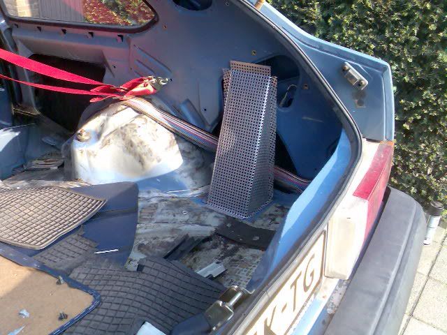

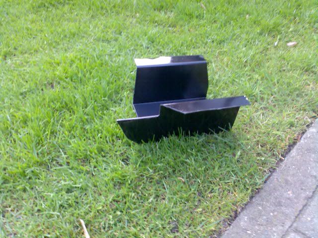

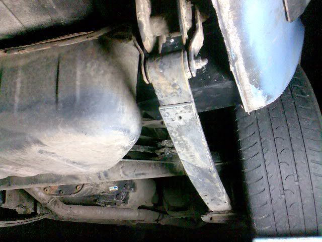

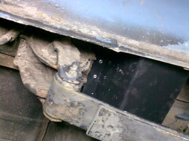

Vandaag weer eens wat aan de veiligheid gedaan:
Kapje om de vulslang in de kofferbak te beschermen. Waarom gaas? Als er iets mee aan de hand is, kun je 't altijd nog zien ;)
Effe passen en meten
Effe spuiten :yesyes:
Paar gaten geboord en 'n popnageltje doorheen gejast.
By the way: dat is dus een beschermkap voor de vulslang. Kun je tenminste een burn-out maken totdat de band klap zonder dat je bang hoeft te zijn dat je vulslang eraan gaat ;)
