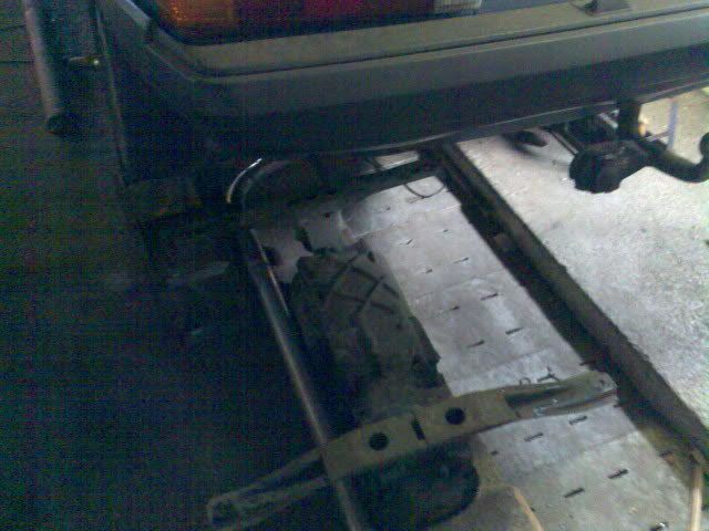

Gisteren samen met Frits "even" de versnellingbak eronderuit getrokken. Zo kan ik van de week het diff eens vastlassen.

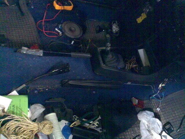

Daarnaast m'neige nog eens gebogen over de kabelboom. Alles lijkt te werken. De motor gaat rond. De benzinepomp draait. Ook de ontsteking krijgt z'n spanning. Alleen nog effe zorgen voor een langere bobinekabel.
Gisteren al bezig geweest met het in elkaar zetten van het dashboard.

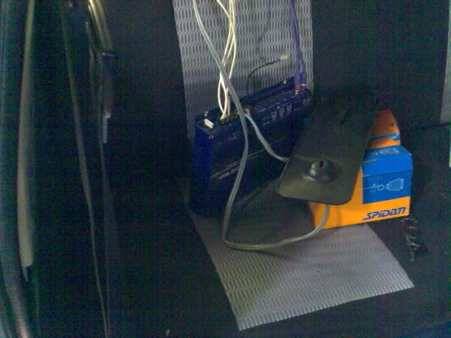

Oja, en die versterker blijft er ook in; ik moet wel muziek hebben om naar Zolder te rijden ;)

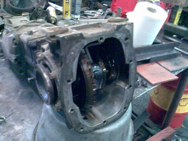

Zo! Zaterdag dus effe 't diff vastgelast:
Handleidinkje

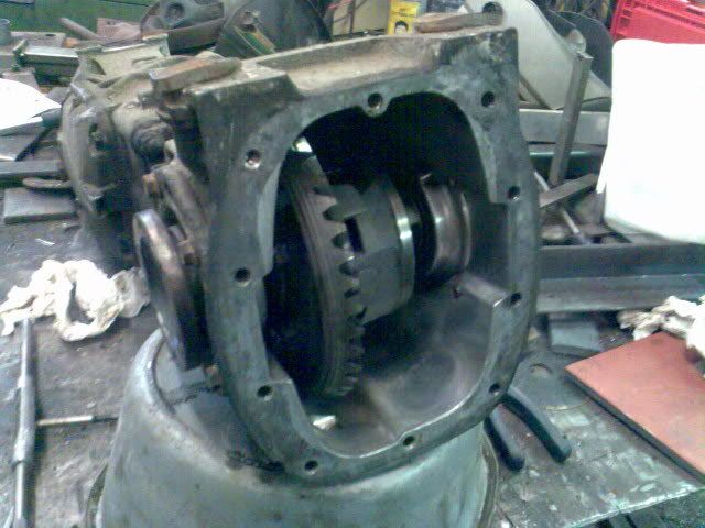

Olie aflaten en deksel eraf

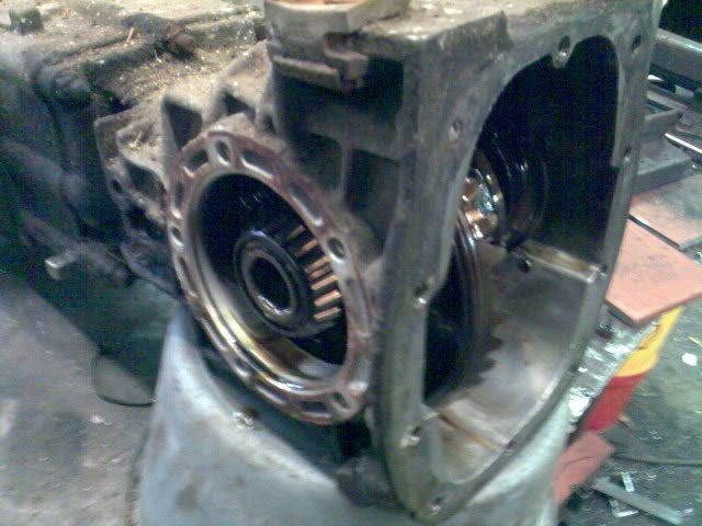

Het is mogelijk het diff vast te lassen terwijl deze nog in de omhuizing zit. Het nadeel is echter dat er eventueel lasspetters achter kunnen blijven welke naderhand de lagers en tandwielen kunnen beschadigen. Ik heb er dus voor gekozen om het diff even uit zijn behuizing te halen.
Daarvoor schroef je de schijven los waaraan de homokineten van de aandrijfassen zitten geschroeft.
Ook haal je de platen los welke de lagers opspannen.
Het diff ligt er nu los in en kun je er dus zo uit pakken.

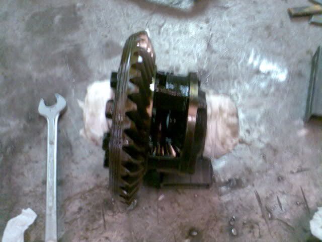

Zo zietie er dus van binnen uit. Het enige wat je nog ziet is een schuingetand tandwiel.

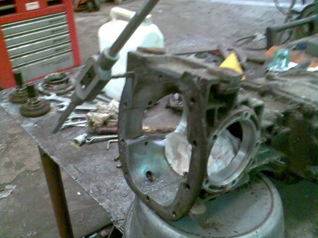

Het diff effe netjes vastleggen. Zorg dat je de lagers beschermd. Ik heb in dit geval papier gebruikt. Ideaal om te zien of het diff niet te warm wordt; dan wordt 't papier zwart ;)

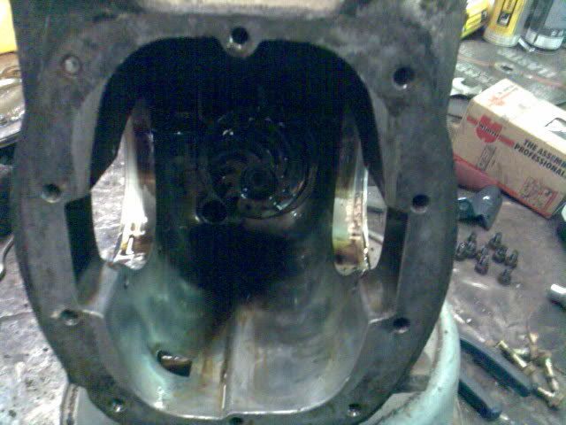

't is slecht te zien maar ik heb de zonnewielen aan elkaar gelast en deze tevens aan het huis gelast.
Beetje rook :+
Meteen effe een helicoil gezet in de bak. Er was namelijk een boutje afgebroken bij het demonteren. Bedankt Frits, voor de helicoil ;)
Natuurlijk effe een prop papier erin gelegd om alle spanen op te vangen.
Daarna de boel goed schoongemaakt en het diff weer in elkaar gezet.
Eigenlijk belachelijk simpel dus :+
