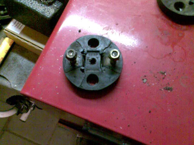

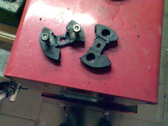

2. Stuurdempingsrubber naar de klote. Vandaar dat vage gevoel in m'n stuur.
Op het eerste oog lijkt er niets aan de hand
Maar hij blijkt 2-delig te zijn :+

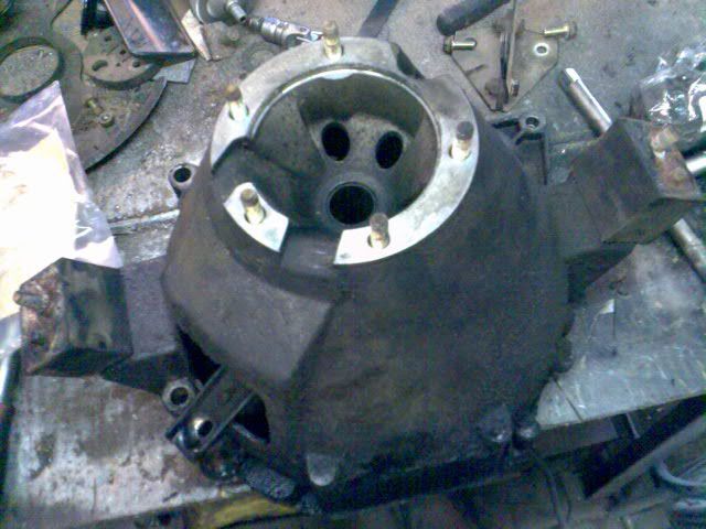

3. Het lager in het koppelingshuis blijkt toch wel zijn beste tijd te hebben gehad. Vandaar dat ik het lager eruit heb gehaald. Morgen eens kijken of ik er ergens ??n kan vinden.

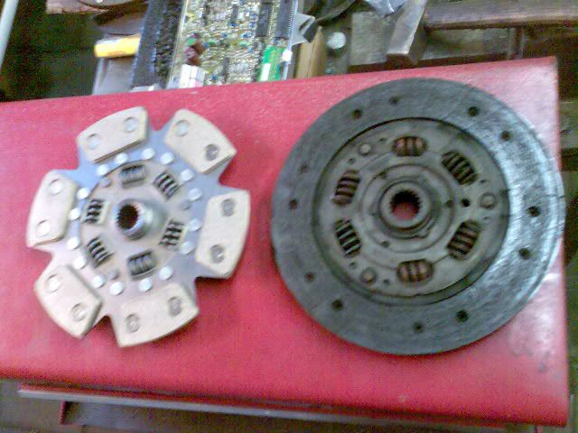

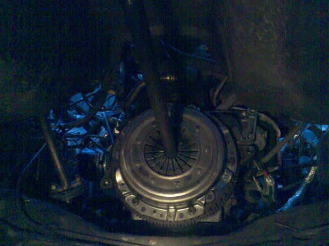

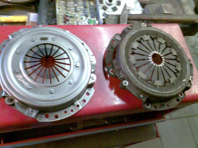

4. En natuurlijk de nieuwe koppeling gemonteerd!
Het kwam dus mooi uit dat ik het koppelingshuis uit elkaar had gehaald. Zo kon in mooi de as gebruiken om de koppelingsplaat te centreren ;)
Morgen gaan we weer verder als ik ergens een lager heb kunnen vinden :yesyes:

De koppeling werkte zeker prima!!! Ik ben er zeer goed over te spreken. Het clutch-kicken hield hij goed vol ;).
Jammergenoeg heb ik wel een kanttekening. Er zijn namelijk iets meer speling op de splines waarmee de frictieplaat op de prise-as zit. Hierdoor hoor je een licht rammellend geluid wanneer je auto stationair loopt. Hierover ga ik nog even een mail sturen naar Helix.
