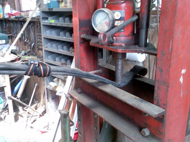

Zo, vandaag eindelijk weer eens wat vooruitgang geboekt. Ik zat namelijk met het probleem dat ik de 343 achter verder wou verlagen. Het probleem is echter dat je de auto met de verlaagblokken beperkt kan verlagen. Vandaar dat ik een andere oplossing heb gezocht: de bladveren aanpassen.
Zo gezegd, zo gedaan. Effe snel de bladveren onder de 343 vandaan getrokken, naar een neef van me gereden en de bladveertjes onder de pers gezet:
Resultaat: de 343 weer 2cm extra verlaagd!

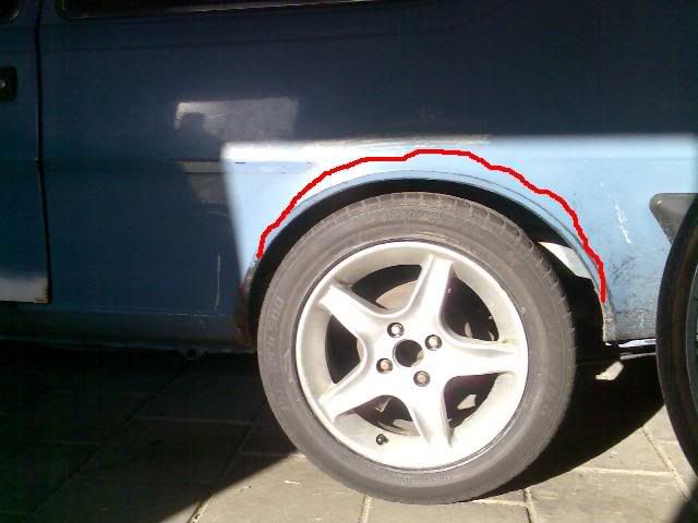

Helaas blijft hij nog vrij hoog staan en komt er een ander probleem om de hoek kijken: De band kan namelijk nu tegen de rand van het spatscherm aan komen. Dus gaan we met de slijptol aan de gang:
Alles onder de rode lijn gaat weg. Om het buitenscherm en binnenscherm met elkaar weer te verbinden, wordt er een plaat in gelast. (wegens APK)

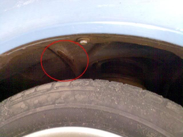

Ook de voorkant wordt gekieteld door de slijptop. Ook daar gaat de buitenste spatbordrand er aan geloven. Daarnaast wordt ook al het overbodige aan de binnenkant van het spatscherm weggehaald zoals dit randje op de foto:

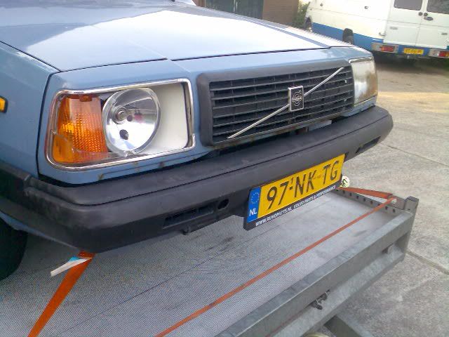

Helaas is laatst de koplamp gesneuveld in 'n kei-vette driftactie:
Jammergenoeg zijn de originele koplampglazen niet veel meer voorhanden, deze gaan dus waarschijnlijk vervangen worden door lexaan.

Edit: ik zie dat je een deukje in je neus hebt (en 't chroomrandje). Past de koplamp nu nog wel?
Ik heb nog een aantal van die stripjes liggen, evt. een hele neus.

Heb trouwens ook nog wel een H4-koplampglas ;)
19-07-2009 11:10 #788229 door V300 register
volvofiel;113490 schreef : Heb trouwens ook nog wel een H4-koplampglas ;)
Joost, ik ga graag op je aanbod ik, ik stuur PB'tje!

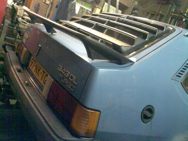

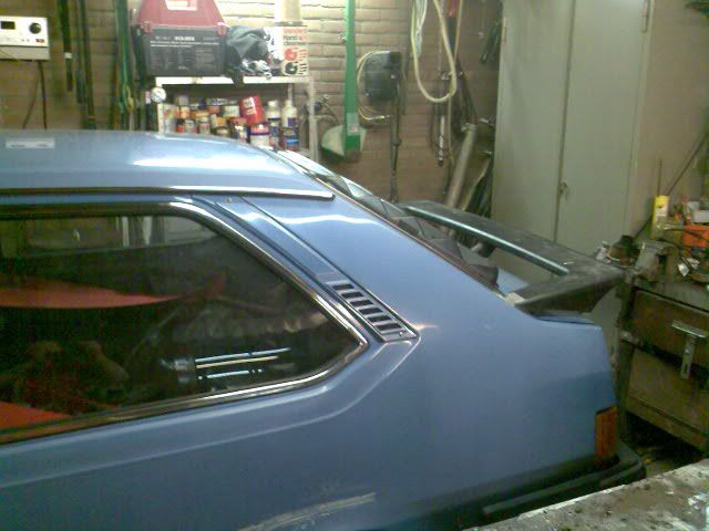

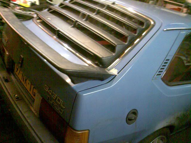

Update:

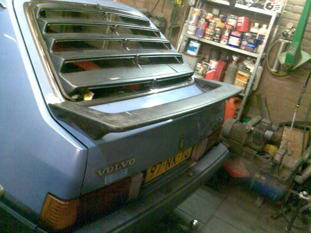

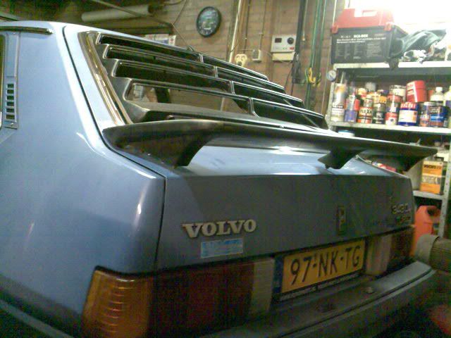

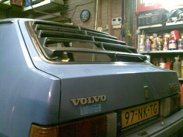

Weer een leuk hebbedingetje aangeschaft:
En met de spoilert:
Go or no-go?
Ik zeg een dikke GO!!!!
22-07-2009 19:02 #788448 door V300 register
Vet boem lauw GO Erik!
Mooie vangst!
