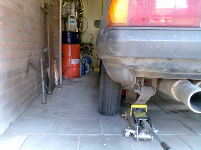

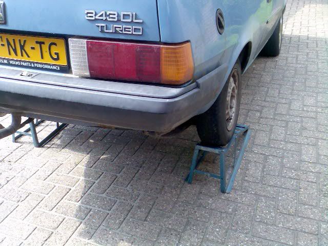

16-05-2009 20:16 #777648 door V300 register
Vandaag eerst de achterwielen maar eens bredere gezet:
Voor:
Na:
Beide wielen zijn 2,5cm naar buiten gekomen. Da's al een goed begin :yesyes:

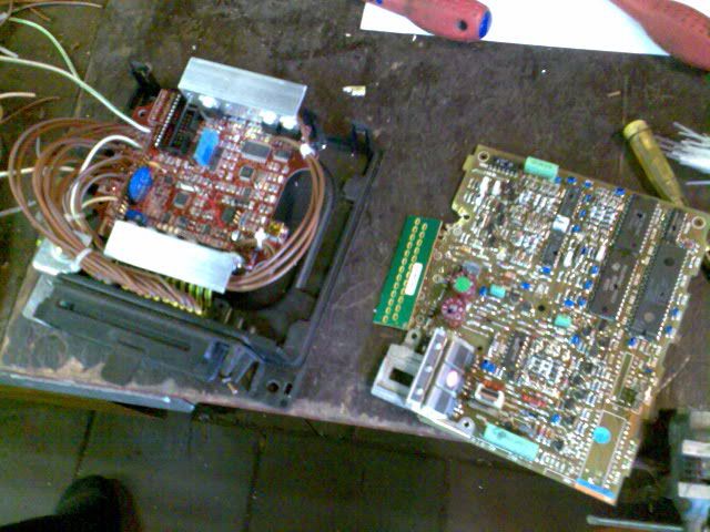

Daarnaast bezig geweest met de KdFi-chip in de bestaande behuizing te solderen:
Rechts is de oude printplaat te zien, links de KdFi in de behuizing. 't solderen was geen makkelijk klusje, maar het is naar volle tevredenheid gelukt :)

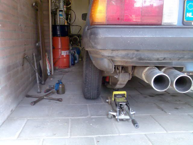

17-05-2009 01:10 #777702 door Jeroen van Bodegom
:wtf: Die uitlaat! :D
17-05-2009 04:29 #777704 door Mark Smeets
Beantwoord door Mark Smeets in topic 1.7 Turbo 440 in 343DL
Bodejodel;105066 schreef : :wtf: Die uitlaat! :D
Die zit er toch al langer onder getuige dit bericht van de elandrun .
Actiever forummen Jeroen! :D :crock:
17-05-2009 10:55 #777705 door V300 register
Jup!
En die uitlaat gaat er binnenkort ook weer onderuit...........maakt veel teveel bokkeherrie...... de sjonnie/jappen-pijp wordt de vervanger :yesyes:
17-05-2009 11:48 #777710 door V300 register
Dat is een kleine behuizing ! Bij de gemiddelde Motronic heb je meer plek. Vaak gebruiken mensen te dikke draad, waardoor de helft van de aders niet door het soldeeroog gaan. Gemakshalve worden die dan afgeknipt, maar kunnen later kortsluiting veroorzaken. Als je draad van de injector de massa raakt blijft deze open staan....:no: Netjes werken is dus zeer belangrijk.
Als je het basisfile van mijn site haalt dan heb je al een goede basis. Enkel even de juiste trigger / bobine instellen.
Overigens is de release-candidate van de nieuwe firmware uit. Ik heb er nog wel een bug in gevonden maar dan moet je een Maserati hebben wil je daar last van hebben... Die nieuwe firmware ziet er goed uit. Weer wat leuke opties om je auto nog scherper af te stellen. Of je die functies op het circuit nodig hebt is de vraag, daar is een rauwe motor die zijn PK'tjes op het wegdek schopt voldoende. Maar op straat komt er meer bij kijken (Huh? Een auto afstellen voor de straat is lastiger dan voor het circuit !)
Ik ben benieuwd naar het resultaat. Laat me weten als je tegen gekke problemen aanloopt.
