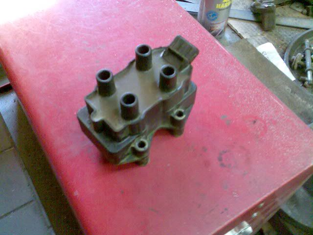

De DIS-bobine (Direct Ignition System)

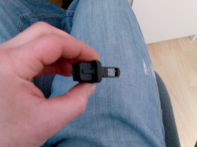

Inlaattemperatuursensor met een open element (je ziet het thermische weerstandje zo zitten)

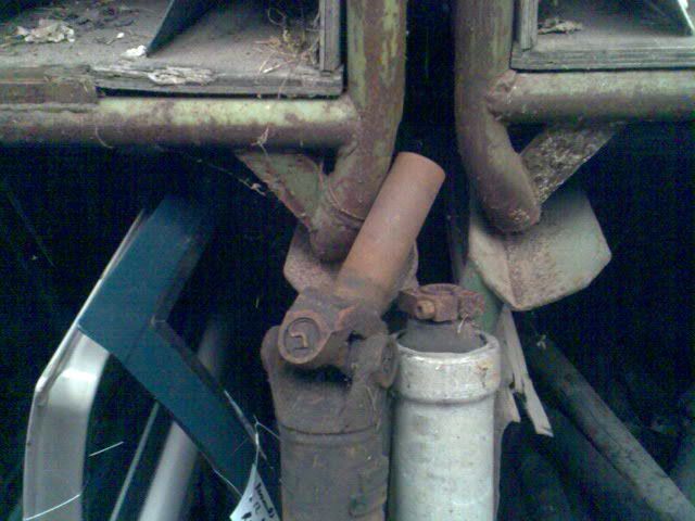

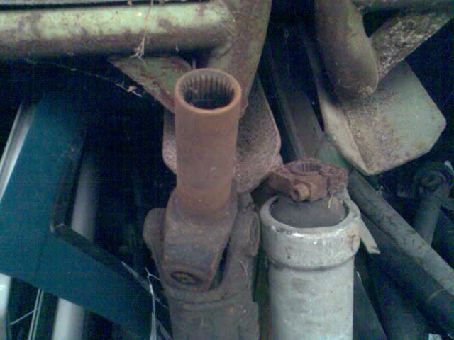

Terwijl ik vorig week op de sloop was kwam ik nog een leuke cardanas tegen van een ??n of ander Amerikaans hok:
Qua lengte bijna hetzelfde.......en een heel stuk steviger ;)
Jammergenoeg pastte de splines net niet ;)
Helaas was deze wel 2 keer zo zwaar :yesyes:
Daarentegen is het wel een mooi voorbeeld!

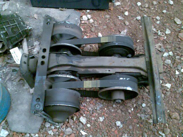

Complete vario. Ding zag er zo op 't eerst oog goed uit. Met zgan Roulunds erop!

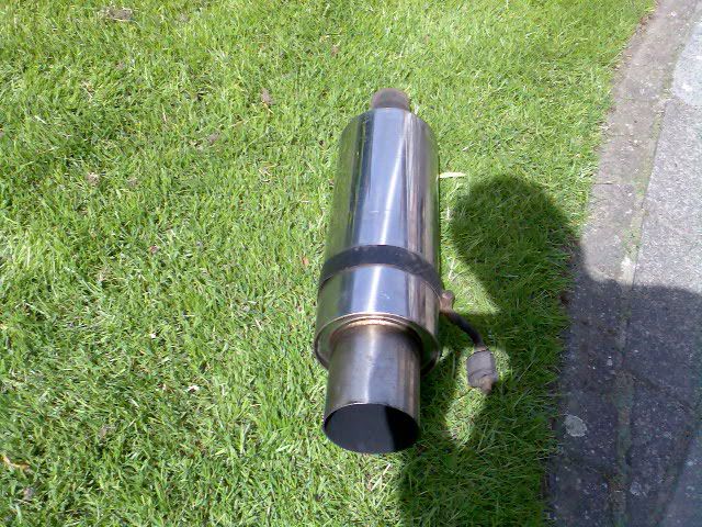

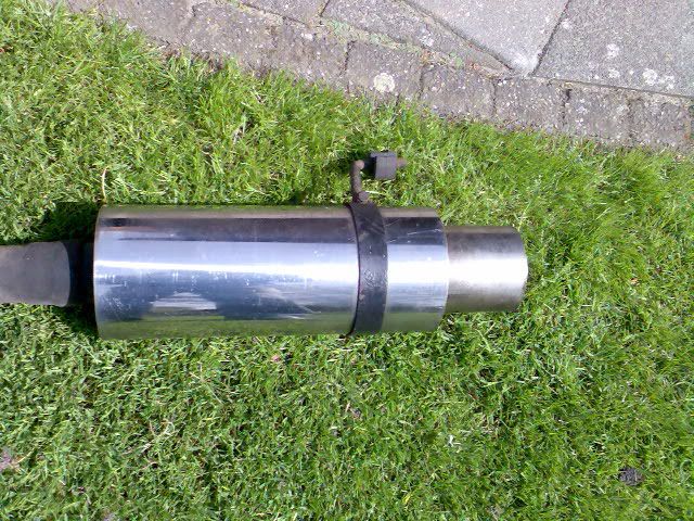

Heb ook nog een leuk RVS einddempertje gescoord:
Hopenlijk hebben we dan een wat mooier geluid :yesyes:
Indien er iemand nog interesse heeft in zo'n roestvrijstalen demper (aansluiting 60mm): Ik heb er nog 1 voor een schappelijke prijs :)
09-05-2009 18:53 #776874 door Jeroen van Bodegom
De achterdemper van mijn witte is nogal gaar, dus het lijkt me wel een mooie (tijdelijke) oplossing. Wakosta?
Ik vrees misschien dat deze nog wat te weinig dempt voor een daily driver als ik het zo zie?
09-05-2009 20:41 #776887 door Anjo van den Akker
als je ook een middendemper hebt gaat het prima qua geluid, ook met een 2 liter.
09-05-2009 20:48 #776891 door V300 register
Met een 2-liter wordt het (vanuit de 360 cup) afgeraden om met een open eindpijp en m?t middendemper te rijden. Het is blijkbaar zo dat dan het koppel inzakt omdat de weerstand in de uitlaat heel anders zou zijn. Ik heb mensen gehoord die deze theorie niet kenden en ook klaagden over matige prestaties. Het zal dus wel merkbaar/voelbaar zijn.
