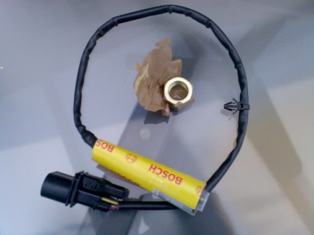

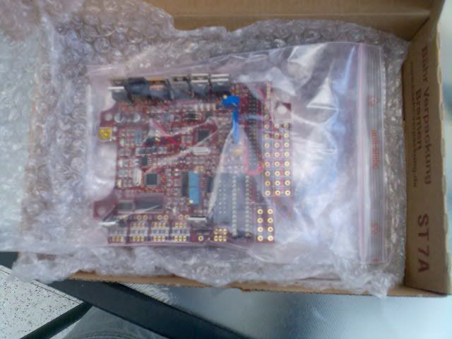

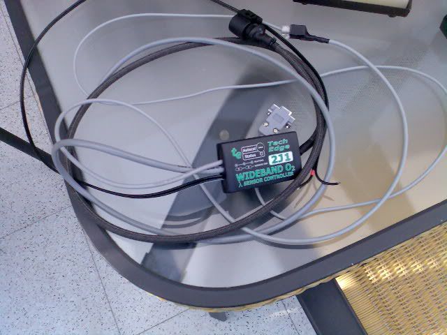

En ja hoor, 't is eindelijk binnen!!!!!
Een Bosch Wideband-Lambda-sonde
Een Tech-Edge Wideband Lambda Controller
Een KdFi programmeerbaar motormanagement van K-Data!!!!

De KdFi heeft zelf:
- een MAP-sensor (Manifold Air Pressure) ofwel inlaatdruksensor
- Een Wideband Lambda-controller (welke gebruikt kan worden door een extra transistor op het bord te solderen. Jammergenoeg is deze best onnauwkeurig)

btw op Kdfi zit toch een JAW wideband, volgens wie is die niet zo goed? Dat is een prima ding hoor met leuke extra's. (als er daadwerkelijk een JAW wideband op het bord zit) Dan is het imho zonde van het extra geld om die tech-edge controller te kopen. In ieder geval goed dat je geen innovative spul hebt gekocht.
