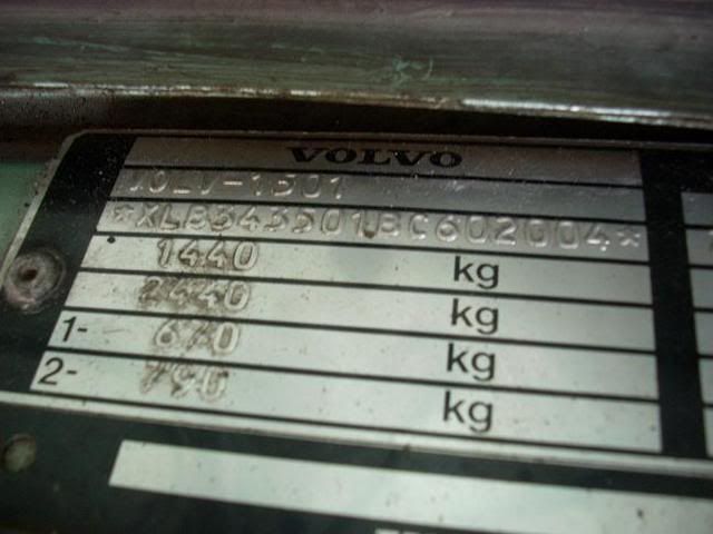

1. Zijn er mensen die nog even naar de foto's op de vorige pagina kunnen kijken?

Doar bunt zi-j dan:
Wat is nummer 1? Nummer 2 is het uiteinde van de rembekr. slang
De open aansluiting is voor de slang van het spruitstuk, maar waar is de dichte voor?
