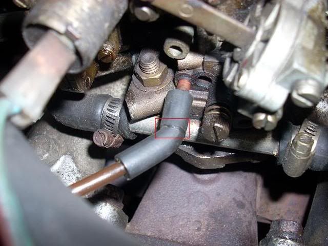

Gevonden!
Die lekt dus.

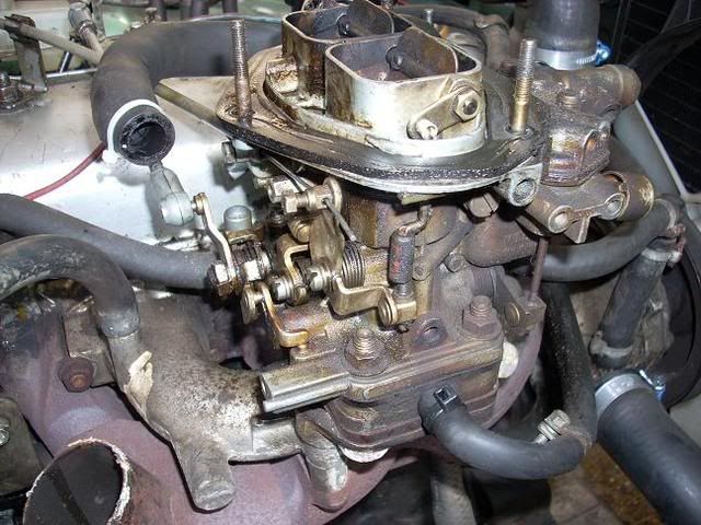

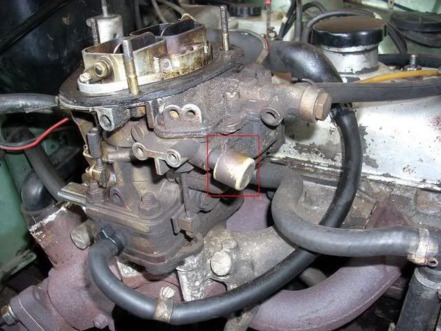

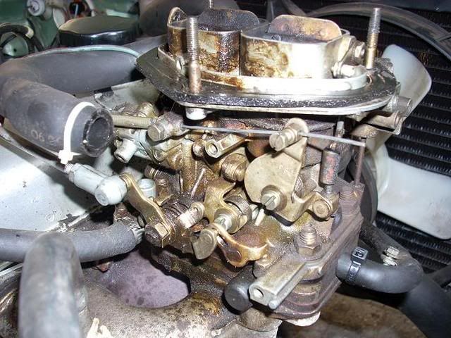

Dan hebben we deze foto's nog: het viel me op dat het chokemechanisme continu scheef staat, hoort dat?
Waar is deze afdopping van?

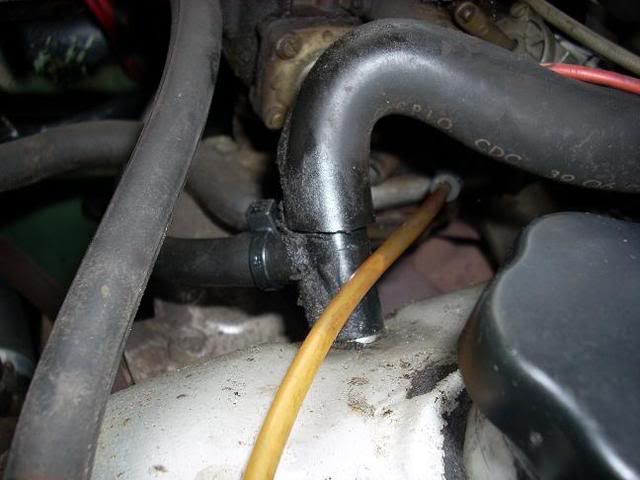

Stukje met restrictie:
