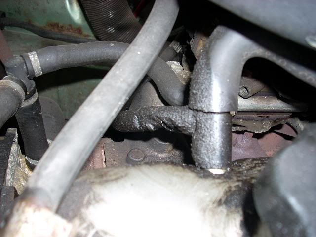

Euh... waar zit de carterontluchting?:f

Dat slangetje zit muurvast op het T-stuk (ineens schoot me te binnen wat je bedoelt).
Anjo, heb jij dit slangetje toevallig vervangen? Of heb je er een stukje van afgeknipt? Daar zat een gat in namelijk, weet je nog?
Als je dat stuk er hebt afgeknipt, kan het misschien zijn dat je het propje hebt meegeknipt?

Rembekrachtiger heb je, das de grijze trommel op je hoofdremcilinder, links tegen het kachelhuis.
Met een verstopte of dichte stat.sproeier moet ie boven stationair wel mooi lopen.
Vacuumlek kun je misschien lokaliseren door goed te luisteren rondom de carb. daar waar je een overdreven sterk 'zuig'geluid hoort.
Zelfs in het donker is me dat zo eens gelukt een losse carterventilatieslang weer aan te sluiten.

overigens kan een vacuumlekkage w?l het lopen op 3 cilinders verklaren. afhankelijk van waar de lekkage zit...

Heeft de auto een B14.2E motor? Deze heeft (vlgs mij) de vacuumaansluiting voor de rembekrachtiger op een betere plaats zitten als de eerdere B14.1 en B14.0. Bij die zit die vlak boven de 1e cilinder (v.a. de koppeling) zitten, dat geeft dan inderdaad uitval van die cilinder bij vacuumlekkage.

ook bij jonge types zitten sommige aansluitingen niet in het midden.
slangetje met restrictie blijft overigens verdacht, omdat dat heel vaak vervangen wordt bij 'kluswerk' aan de motor
