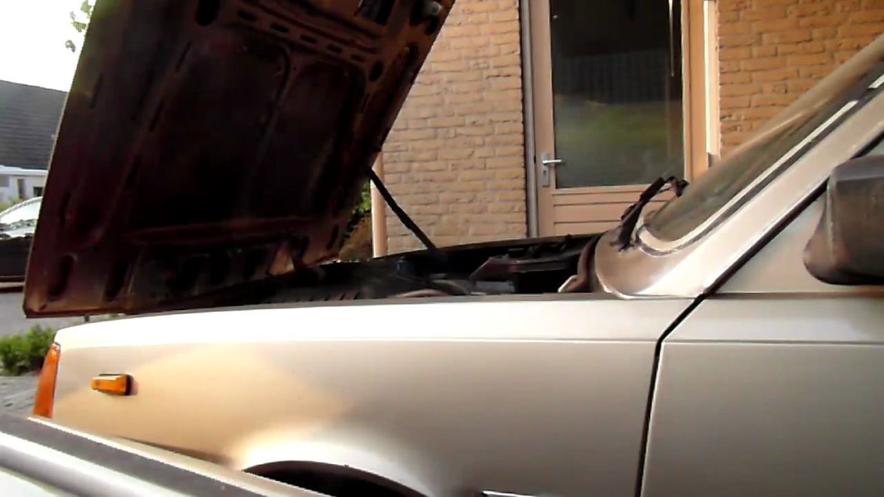

jaweldankuwelalstublieft, een betere koude start kan ik mij niet wensen :)
[img
tijdens/na het proefritje bleek dat alle elektra weer goed werkt, m.u.v. blower standen 1 en 2 en de controlelampjes voor remvloeistof en choke. Maar daarvoor is een apart topic.
Met draaiende motor is de spanning over de accupolen netjes 14,4V. Op de stationairsproeier staat dezelfde spanning, hoort dat?
In ieder geval, de auto trekt goed en loopt mooi zolang de choke erop staat. Echter kun je hem niet geheel indrukken als de motor op temperatuur is (wat overigens heeeel snel is, 2 kilometer rijden is genoeg). De motor slaat dan af. Met een beetje choke erbij blijft de motor met moeite op 750 tpm draaien maar wel op zeeeeer wisselend toerental en de motor slaat bijna af.
Ik heb wat afstellingen geprobeerd; eerst de naald helemaal naar beneden gedraaid want volgens mij loopt de motor pisrijk. Hij ploft in de uitlaat, bokt lichtjes bij lichte belasting (tijdens rijden in lage toerentallen) en stinkt een uur in de wind.
Ik heb het stationair toerental geporbeerd af te stellen en de motor reageerde goed op de schroef, maar dat gaat maar tot op zeker hoogte natuurlijk. Omdat de motor echter nog steeds niet zonder choke wil lopen en de naald aan het einde van het stelbereik is, heb ik dus maar besloten om de carburateur wederom los te nemen en toch ook maar de sproeierbuis en naald ga vervangen. Pas daarna is ?cht alles vernieuwd en kan ik met zekerheid zeggen dat het een kwestie van afstellen is. Een motor afstellen op (half) versleten onderdelen gaat immers niet.
Maar de auto rijdt heerlijk hoor!

Edit: op het filmpje niet helemaal duidelijk, maar starten gaat met choke geheel uitgetrokken en dan slaat de motor aan met zo'n 1800 tpm. Vervolgens choke half indrukken en dan loopt 'ie netjes op 1250 tpm, precies zoals het hoort. Dit is het voorgeschreven verhoogd stationair toerental en dat is dus prima :)
