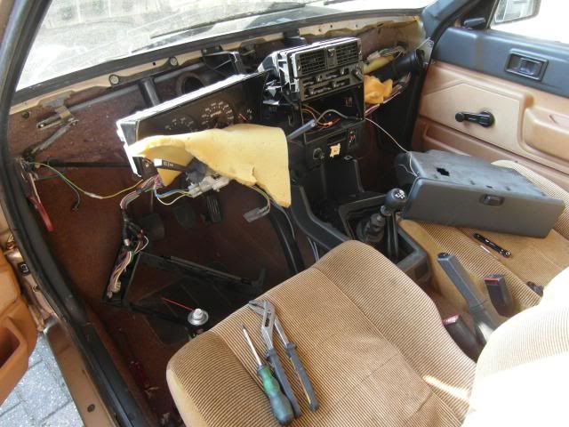

09-06-2013 22:32 #932241
Druk dagje vandaag. Druk bezig geweest met de elektronica.
eerst het dashboard uitgebouwd
tellerbak gerepareerd
... en gecontroleerd![:D :D]()
Daarna alle ventilatiekanalen schoongemaakt (lag een hoop zooi en gebladerte in), diverse lampjes vervangen (kachelschuiven), kachelschuiven en ventilatieroosters gangbaar gemaakt, en verder de bedrading nagelopen op onregelmatigheden.
Tot slot de rempedaalschakelaar geplaatst en afgesteld en nog wat kleine dingetjes.
Er zit GEEN roest aan de paravan (jippie :woei:) en alles onder het dash zag er nog prima uit.
Daarna alles weer teruggebouwd
En wat mooi! Alle verlichting van het dashboard werkt weer. Lichtschakelaar, blowerschakelaar, alarmlichtschakelaar is zelfs verlicht, kachelschuiven, klokje, sigarettenaansteker, contactslotverlichting, tellerbakverlichting, binnenverlichting, remlichten... schitterend!
