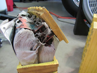

Waar het nog steeds fout kan gaan is in een cel zelf, door punctures bijvoorbeeld. Dat zie je soms in het klein gebeuren met mobiele telefoons.
Als de interne structuur en barrieres van zo'n cel goed zijn, dan gebeurt er zoiets.
Als je pech hebt of (te) goedkope cellen hebt gebruikt, vliegt de boel in de hens. Gelukkig zijn daar weinig voorbeelden van te vinden in commerciele voertuigen, maar wel in bijvoorbeeld mobiele telefoons en laptops.
Het intern falen van een cel valt helaas weinig aan te doen behalve de cel bepansteren of op een andere manier nog sterker inkapselen. Gelukkig worden de cellen ook intern steeds stabieler gemaakt, en dus minder gevoelig voor punctures.
