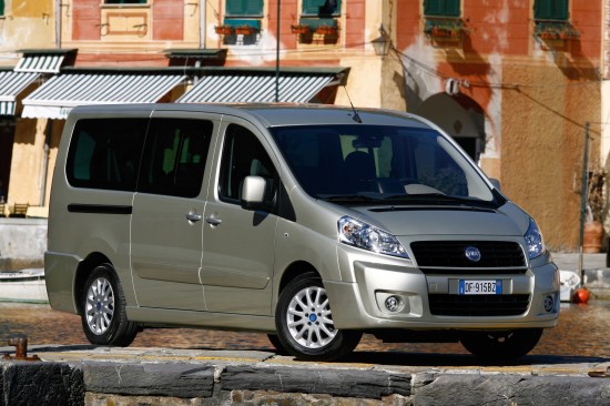

Vandaag heb ik weer met een elektrische Fiat Scudo gereden;
Omgebouwd door een Turkse firma en redelijk betrouwbaar maar in de winter is het een drama, dat elektrische rijden. De capaciteit van de accu neemt gigantisch af en doordat ze zo koud zijn krijgt de lader ze ook niet meer 100% vol maar blijft op 95-98% steken. Ook de resterende capaciteit wordt naarmate het kouder wordt slechter aangegeven en de laatste 10-15% zijn nauwelijks bruikbaar, de auto hort en stoot dan heel erg. Die auto weegt trouwens 2100kg en heeft een 60kW motor, hij is zeker niet snel maar kan redelijk goed meekomen met het verkeer en de topsnelheid bedraagt met pijn en moeite 105km/u. Met een 340 die een veel kleiner frontaal oppervlak heeft en een de helft weegt zal je dus een beter resultaat behalen denk ik, wat ik als ik jou was wel zou doen is een iets zwaardere motor nemen dan 30kW zodat je ook genoeg fut hebt om een inhaalactie te maken want dat heeft die Scudo absoluut niet, tot 50km/u gaat het vlot maar daarna wordt het lastig.
Ook zou ik proberen de motor zo dicht als mogelijk bij de vario te plaatsen, dan hoeft die relatief zware cardanas niet ook in beweging gebracht te worden.
Als laatste ben ik benieuwd wat je van plan bent met de kachel. Die elektrische bus heeft een kachel op diesel omdat een variant op stroom teveel van de accu's zou trekken waardoor de actieradius nog kleiner zou worden, de elektrische motor en accu's leveren zeer waarschijnlijk niet genoeg warmte om die als verwarming te gebruiken, je zult dus denk ik terecht komen bij zo'n dieselkacheltje of eentje op stroom. Voor de APK moet je immers een werkende ontwaseming hebben.

Zo'n Scudo is wel een zware bak zeg! Geen wonder dat ie langzaam is. Voor de kou in de winter is het mogelijk om verwarming in de accubakken in te bouwen, dat wordt hier en daar al met succes toegepast. Voor de verwarming in de cabine zijn er 2 oplossingen, 1 is het toepassen van een electrische dompelaar in het koelwater reservoir zodat je warm water hebt in je dashboard radiator, 2e oplossing is een element van 1500 watt vlak voor je ventilator zetten, dat laatste heb ik al eens toegepast en dat ging prima. Maar kost wel energie natuurlijk ... een Webasto op diesel is beter als je geen actieradius wil opofferen aan de verwarming, maar kost wel veel meer. Groot voordeel van een electrisch element is dat je instant warmte hebt..geen wachttijd meer. Mijn 340 heeft ook standaard stoelverwarming trouwens, ook dat helpt. Uiteindelijk blijft elektrisch rijden in winterweer problematisch en dat is nog niet opgelost. Gelukkig schijnt de aarde op te warmen...
