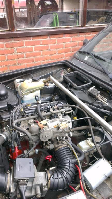

productief middagje gehad,
de resterende GL stootstrips geplakt (nog bedankt Bart!:y:)
interieurklokje gemonteerd
motorolie en filter vervangen;
versnellingsbakolie vervangen
differentieelolie vervangen+ nieuwe Mac diffdekselpakking gemonteerd.
remvloeistof ververst
alle vloeistoffen waren ?rg hard nodig trouwens. kan zelfs zijn dat het diff al verrot is, zat ?rg weinig olie in; wist ik al want er zat een aardige zangtoon in. ook aardig wat speling op de pignon/kroon/planeetwieltjes etc. een stuk rijden zal uit moeten wijzen of ik die ook moet vervangen.
mistlampen gemonteerd, is bij een GL 360 voorbedraad tot in de zekeringenkast, moet dus nog wel een en ander aansluiten maar dat komt wel een keer.
enige wat nu nog rest is die pauper zekeringenkast achter de accu vervangen, dan heb ik m'n initiele to-do listje al afgerond (op de andere motor na dan, dat volgt binnenkort:D); de schokbrekers voor zitten ook wel tegen binnenkort vervangen aan, dat is nog een mooi excuus om gelijk te gaan zorgen dat hij wat soepeler stuurt en om de voorkant omlaag te brengen. rond die tijd is ook de uitlaat zwaar aan vervanging toe en zal vanaf het spruitstuk vervangen worden door een zelfbouw uitlaat van RVS.
en daarna is er als het goed is weer volop tijd voor de Turbo, ook niet geheel onbelangrijk natuurlijk:)

30-06-2012 17:08 #909953 door Anjo van den Akker
vanmiddag eindelijk maar eens de wielen gebalanceerd, de voorwielen misten 20 en 35 gram om trillingsvrij te komen:+ banden even losgehaald en een halve slag verschoven, dat scheelde al een hele hoop. auto is trillingsvrij tot ruim 160kmh (nog niet harder gereden) dus dat zit wel goed.
ook de motor even afgesteld, stond op 3,5% CO te draaien..., nu naar 0,7% gedraaid, zal rond de 1% zijn als de uitlaat gasdicht is en dat is een van de volgende dingen op de agenda.
