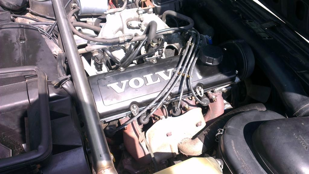

eerste foto rechts onderin; is dat grijze potje nou het brandstoffilter?
26-05-2012 22:56 #908558 door Anjo van den Akker
jep, de 2e zelfs. de eerste zit in de zuigleiding voor de brandstofpomp

Weer goed bezig Anjo.Dat olielekken aan de dop zal wel over zijn nu je de carterontluchting gereinigd hebt.Ik had daar in het begin ook wat last van maar dat kwam ook deels omdat het blok al meer dan 3 jaar stil stond!

Hoe heb je dat eigenlijk gedaan met die carterontluchting?
Box eraf gehaald en een nachtje in WD40 laten weken o.i.d.? En moeten er dan nog nieuwe rubbers in de "gaten" in het blok als je het spul weer terugbouwt?
Ik moet het nl. ook nog eens doen bij de 345 en 343, maar er is schijnbaar niemand die precies weet wat je allemaal aantreft.

Fff over die carterontluchting.Nee WD 40 werkt absoluut niet!(ik vind het rotzooi maar da's mijn mening)
Je kunt het beste een goede motorreiniger gebruiken. In een bak doen en daar de hele blok inleggen.en als het kan een paar dagen,vooral als ie erg smerig is.
De rubbers waar die in vast zit wil je niet vervangen want die lopen door tot in het oliecarter.Vaak zit boven op de carterontluchting een soort zeefje in de slang.Ook dit gaat vaker dicht zitten.Als je pech hebt zit t helemaal dicht en moet je de gaatjes open boren.Je kunt dat zeefje ook weglaten.

nou ik heb meer slechte ervaringen met deze volvo bougiekabels als met de bougies zelf, het geschroefde uiteinde van de electrode blijf ik maar irritant vinden, die trillen los en dan heb je weer een slecht contactje erbij. NGK's draai ik wel in m'n turbo, zijn ook wat makkelijker wat graadjes kouder te bestellen he:)
vanmorgen weer even aan het klooien geweest, eerst aan de Spacewagon van m'n ouders, eerst een tijdje terug al een lekke koppelingscilinder, toen de master en slave gereviseerd en dat werkte weer prima. paar weken later begon de koppeling door te slippen, ik had vrije-tijd te weinig en t ding moest snel weer rijden want ze wilden op vakantie met de caravan dus bij de garage laten vervangen. begon hij op de heenweg met caravan erachter w??r te slippen, nou zal wel; ik zei dat er allicht wat vuil/vettigheid op de plaat gezeten kan hebben want t was snel over. op de terugweg w??r slippen en bijna continue. toch maar geadviseerd om 'm aan de kant te zetten bij de eerste de beste pomp, toen ben ik ze met de 360 tegemoet gereden en vanaf de A28 de caravan achter de 360 gehangen en ik in de spacewagon rustig naar huis. vanmorgen toch maar gaan kijken, misschien hadden ze aan de pedaalafstelling zitten klooien; dus ik verstellen en nog steeds doorslippen. toen hele pedaalbediening losgegooid (dus pedaal niet intrappen = cylinder helemaal terug), in z'n 2 vanaf de startmotor weggereden en nog steeds doorslippen zodra ik gas gaf. nou moe, kan niet anders of er moet hydrauliekdruk in de leiding blijven zitten, draai het ontluchtingsnippel los en komt een hele straal olie uit. dat kan niet missen! nippel weer dicht, pedaal afstellen en proefrijden; niet meer slippen:) bleek dat op de gemarkeerde afstelling precies de cylinder iets bediend was en daardoor het poortje naar het resevoir al afsloot, in de garage hebben ze bij het vullen natuurlijk druk op de leiding gezet en aangezien de poort naar het resevoir geblokkeerd door de foute pedaalafstelling was bleef de druk op de leiding staan:) toch maar even gebeld met de Mitsubishi dealer en toen bleek dat een monteur de koppeling zelf vervangen had en een stagelopertje de laatste dingetjes afgemaakt had, waaronder vullen+afstellen.. chef werkplaats vroeg hoelang ik ermee bezig was geweest; niet precies bijgehouden maar ik zei ca 1uur zoeken en half uurtje oplossen; krijgen nu naast veel spijtbetuigingen/sorry's van de dealer 2x werkplaatstariefuur (a ?62,50 per uur) teruggestort, dat is nou aardig!:) dat ook weer gefixt, toen verder met de 360.
vlak voordat ik klaar was kwamen de nieuwe tools binnen, dus gelijk maar aan de gang gegaan met kleppen stellen. die lui van Haisma scheeps-&industriemotoren B.V. hebben er nog een Penta vlagje bij gegeven ook, lache!:)
en kleppendeksel weer vastgeschroefd met nieuwe vernikkelde dopmoertjes, die had m'n pa toevallig liggen. ze zijn normaal M6 maar met S13 dus ziet er wat groter uit, vind het wel wat hebben.
