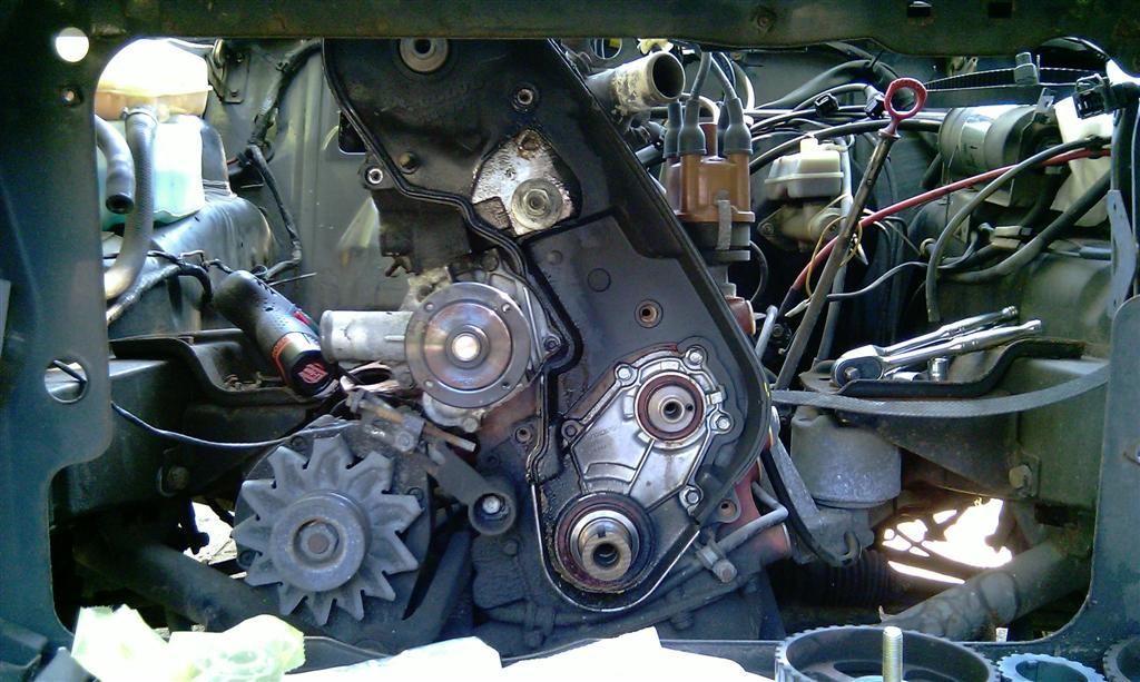

dat leverde gelijk mooi meer dan genoeg ruimte op om eens aan de voorkant van 't blok een beetje huis te houden.
zaten wat oliespoortjes op (voornamelijk van de vuldop) maar wilde even het zekere voor het onzekere nemen door naast de D-riem ook de keerringen van de nokkenas, krukas en hulpas te vervangen.

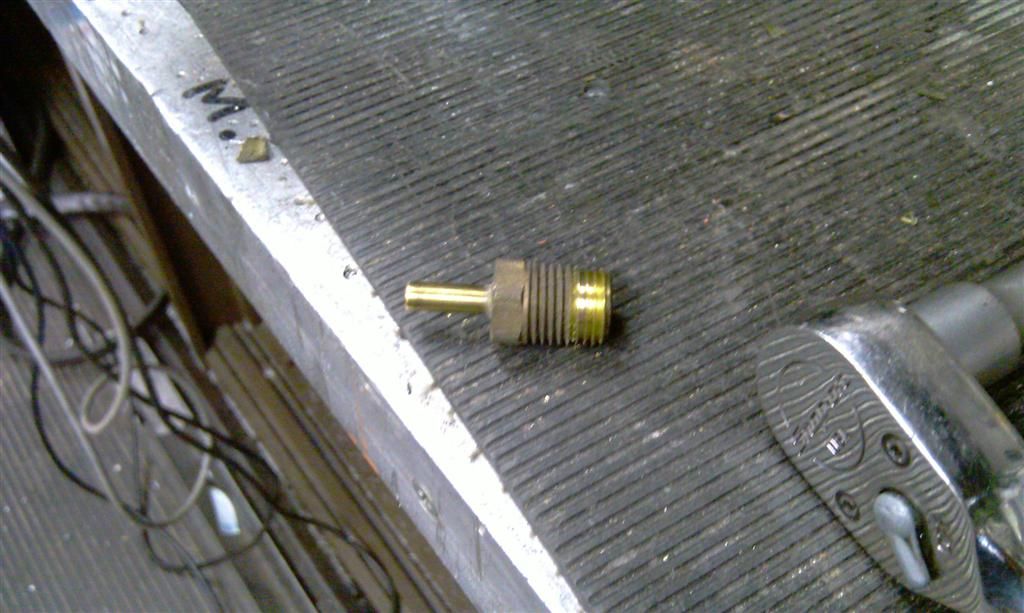

er zat ook een lekkage bij het uitlaatspruitstuk, na verwijderen van het spruitstuk bleek dat er ook een stukje pulsair pijp was gescheurd dus besloot ik die hele rambam eraf te trekken. ook was er een spruitstukpakkingkje lek; gelijk mooie gelegenheid om de EGR compleet te verwijderen en af te doppen:)
eerst de pulsair, vervangende dopjes gedraaid uit aluminium die op de originele klemmetjes bevestigd zitten

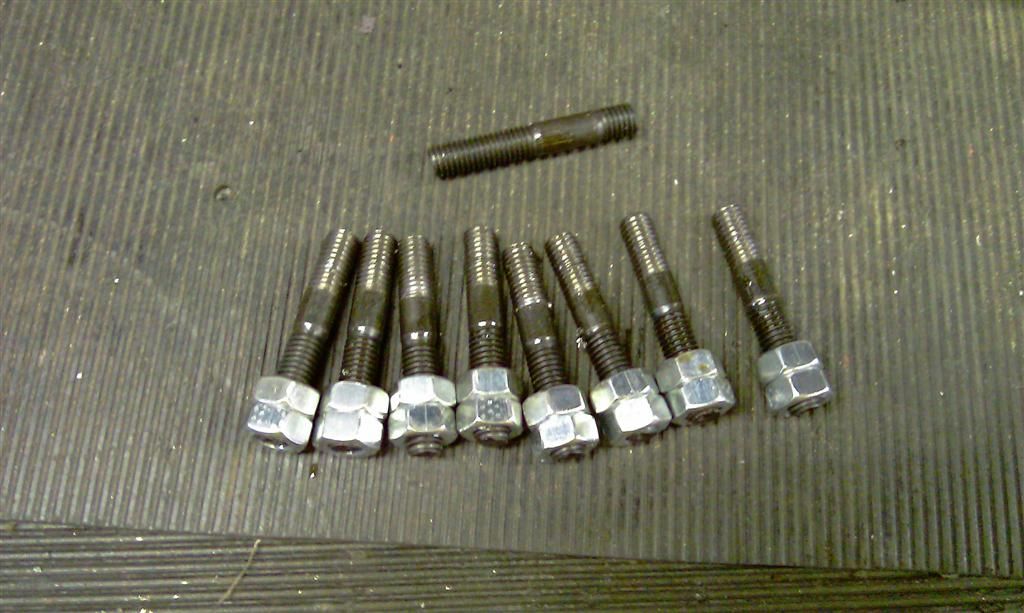

met nieuwe tapeindjes die even op maat gemaakt moesten worden, en overal nieuwe pakkingen uiteraard

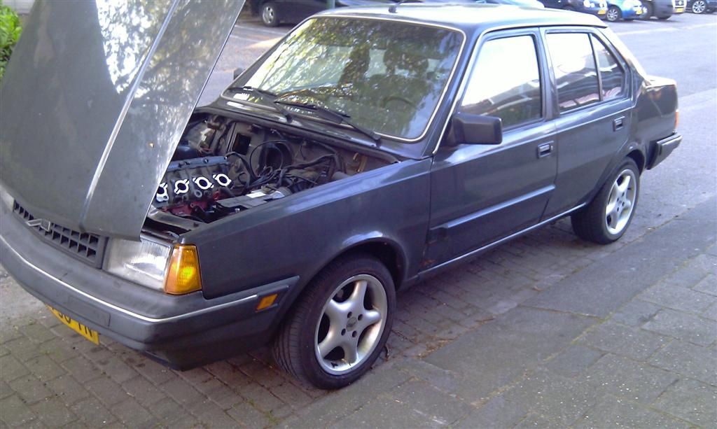

aan de rechterkant van 't blok zit alles erop, nu links nog
carterventilatie ook gedemonteerd en schoongemaakt, hier inmiddels weer erop
next; inlaatspruitstuk, die had ik eraf getrokken omdat er een lekkage bij de inlaatpakking zat. direct van de gelegenheid gebruik gemaakt om de injectoren te reinigen, kwam aardig wat zooi vanaf!
een van de O-ringetjes aan de spruitstuk kant bleek gescheurd te zijn

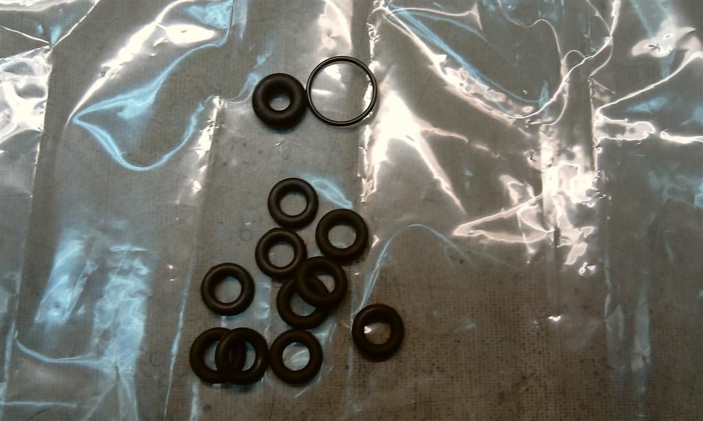

baal ik van want de O-ringetjes die ik besteld had blijken net niet de goede maat te hebben, die doe ik er dus niet in. nadat straks het inlaatspruitstuk er weer op zit komen de brandstoffilters en nieuwe rotor/verdelerkap en dat soort kleine prut wel.

nu de goede O-ringen nog, dan kan ik misschien morgenochtend weer starten:D

Anjo, heb je een duidelijkere foto van de montage van de gedraaide propjes
die in de gaten van de Pulsair buis komen?

26-05-2012 01:12 #908531 door Anjo van den Akker
Fran?ois;200764 schreef : Anjo, heb je een duidelijkere foto van de montage van de gedraaide propjes
nee niet gemaakt, ze zaten er zo in dus ook het uitlaatspruitstuk zo erboven:p
zo, kom half in de nacht weer thuis maar dan heb je wel wat; 10 O-ringen, mag er dus nog 2 verklooien bij het monteren ook. bovenste setje is wat ik eerst gekregen had, blijkt voor een K-Jet te zijn.
morgenochtend dus zeker weer starten:) Jelmar Bedankt!

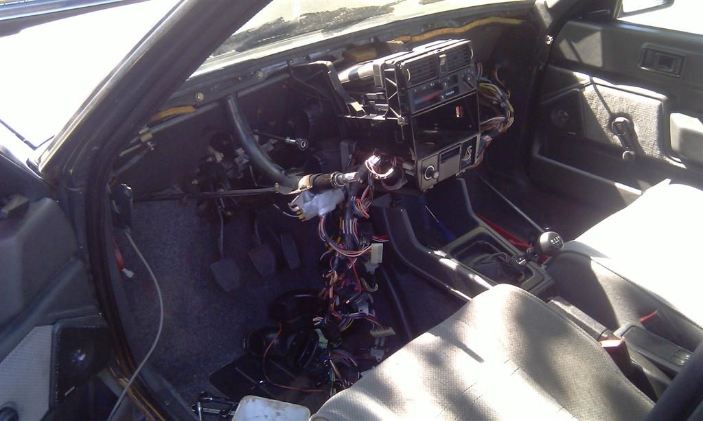

toen maar aan de gang gegaan in het interieur,
en een andere stuurkolom erin gezet + rondom alle portiersloten vervangen voor die van de oude 340, hoeft m'n pa straks geen andere sleutel aan z'n sleutelbos te hangen:+
kwam nog wel een zeker draadje teken in de zekeringenkast die teruggeduwd was:
een of andere kneikont uit Born heeft bij het aanzetten van de connector de verkeerde bekjes gebruikt (te klein) daardoor paste hij niet meer en is hij al bij het erop zetten van de stekker een stuk teruggekomen
daar heb ik dus even fijn een nieuwe aangezet:)
toen kwam ik dit nog tegen;
en daar de speakerbedrading+ CV uitgehaald, handig als je een originele removal tool hebt voor de Volvo stekkers, kan alles zo plug&play omsteken! en inmiddels is er ook centrale vergrendeling werkend op 4 deuren; ook gelijk de bedrading van de elektrische ramen in de deuren gelegd, maar wil eerst de motoren/mechanismes nakijken, reinigen en weer in t vet zetten voor dat erin gaat.
