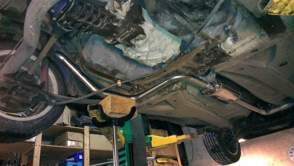

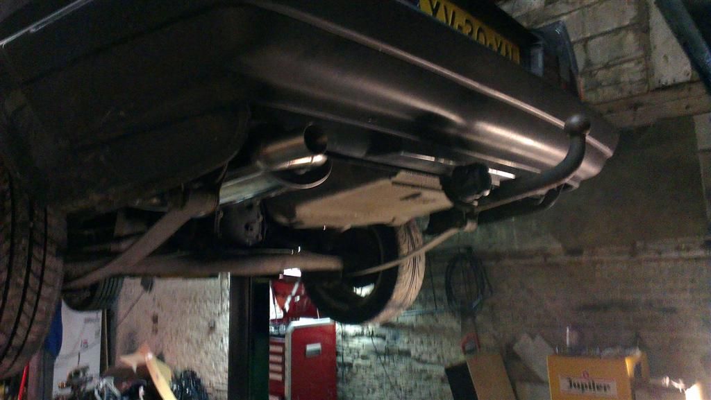

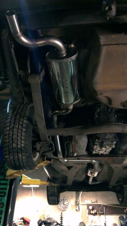

t uitlaatje onder de 360 werd wel heeeul erg rot, was in principe al afkeur bij de apk halverwege vorig jaar maar die kon met een lading gungum nog net dichtgesmeerd worden. had mezelf al voorgenomen om er zelf wat onder te knutselen en afgelopen zondag daar eindelijk eens een keer aan toegekomen.
eerst 't oude spul eraf, verbazingwekkend hoe snel dat gaat als alles goed verrot is:D en de voorpijp gedemonteerd, de nieuwe voorpijp had ik van tevoren al gepoort niet dat het heel veel helpt met die foeilelijke Y verbinding maar het is maar een klein klusje.
de rest na de voorpijp is RVS, 2 mooie Simons absorbtie dempertjes ertussen; middendemper zit zoals origineel bevestigd, heb even 2 RVS boutjes aan de demper gelast en de rest schroef je er zo op.
aangezien de dempers zelf klembevestigingen hebben heb ik de originele verbindingsplaatsen op de aansluiting op de voorpijp na allemaal laten vervallen, de buis tussen midden en einddemper werd daarom wel redelijk lang en ingewikkeld, maar hij is zo uit de middendemper te schuiven en dan onder de auto vandaan te halen.
hele uitlaatje
een fancy/lelijk/groot eindstukje had ik geen zin in, dus gewoon doorgegaan met de buis en die net genoeg uit laten steken, prima zo:)
t resultaat is qua geluid precies wat ik wil, stationair een donkere grom (door de absorbtiedempers) maar zodra je gas geeft is hij muisstil.
hele uitlaatje

Klopt. Anjo heeft de uitlaat bij mij gemaakt.
Aangezien ik met regelmaat RVS uitlaten maak, heb ik Anjo wat uitlaat gerelateerde tips gegeven, en de rest was 'zo gebeurd'.
