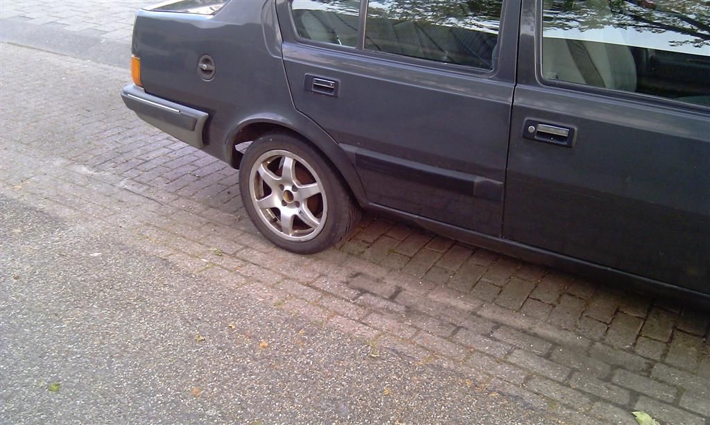

22-05-2012 19:55 #908415 door Anjo van den Akker
nieuwe velgjes;
vind ze eigenlijk best wel leuk staan maar ze zijn 6,5" breed met ET45 dus voor loopt de band aan op de veerpoot.. denk dat ik rondom 1cm spacers plaats+langere studs.
