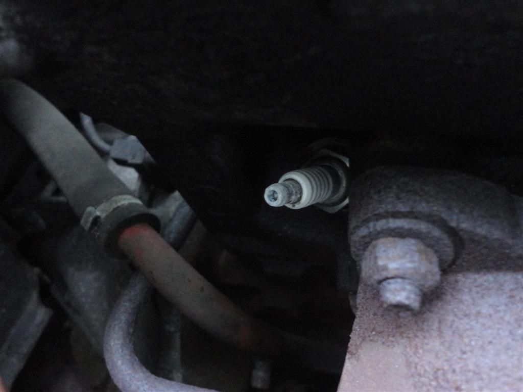

setsunakaede;200571 schreef : de bougiekabels zitten er nog geen 5 maanden op, nieuw bij van Vliet vandaan, dus die zou je kunnen laten zitten. Die heb ik vervangen nadat ik met startproblemen bij een benzinestation gestrand was (bobinekabel had krak gedaan...).
volgende keer ??rst even de kabel door de dikke hoes heen drukken en op de bougie zetten, daarna pas de dikke hoes over de bougie heen schuiven:D
je ziet het, er zit al corrosie op het uiteinde van de electrode en de hoes zat er losjes op, de kabel zelf raakte de electrode eigenlijk nog nieteens, de kabels stonden daardoor een partij te dansen toen hij stationair liep niet normaal en liep niet echt mooi natuurlijk
heb het al wel vaker gezien bij deze kabels hoor! kan misschien ook nog wel zo zijn dat ze naar verloop van tijd wat lostrillen maar dat zou in principe niet mogen

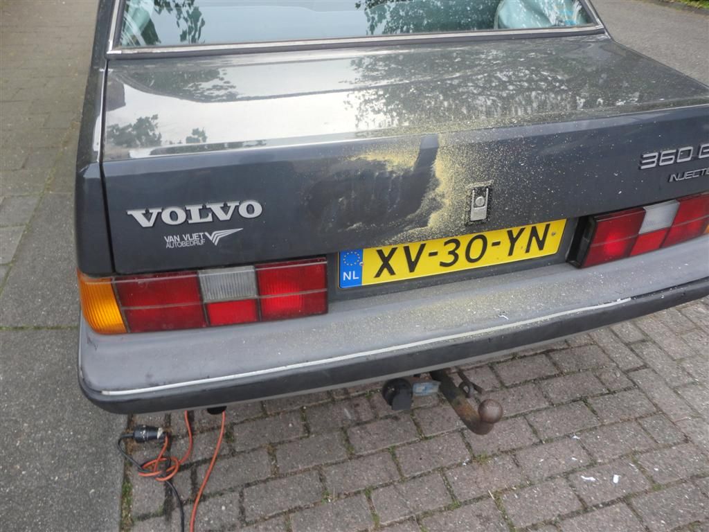

vanavond eerst maar eens aan de gang gegaan met een trage boormachine + caramelschijf, in eerste instantie op alle deuren/voorschermen waar nog niet de dikke GL stootstrips op zitten of die foeilelijke striping op zat
uiteraard ook die vieze NL sticker eraf
toen was ik zo lekker bezig dat ik besloot om ook de volvo embleempjes van de voorschermen af te halen
uiteindelijk hield ik dan alleen de emblemen op de achterklep over.. das ook geen porum, eraf dus; incl de Van Vliet sticker:+

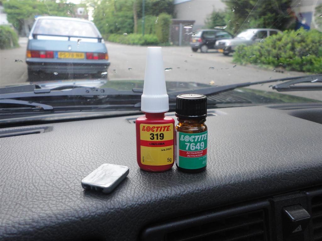

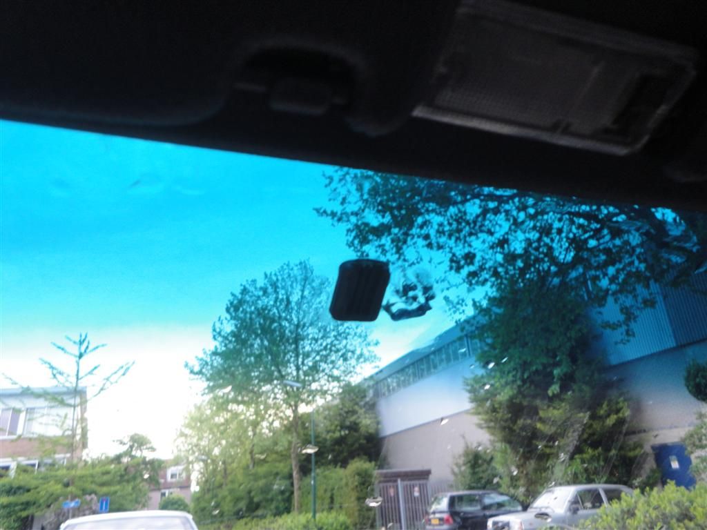

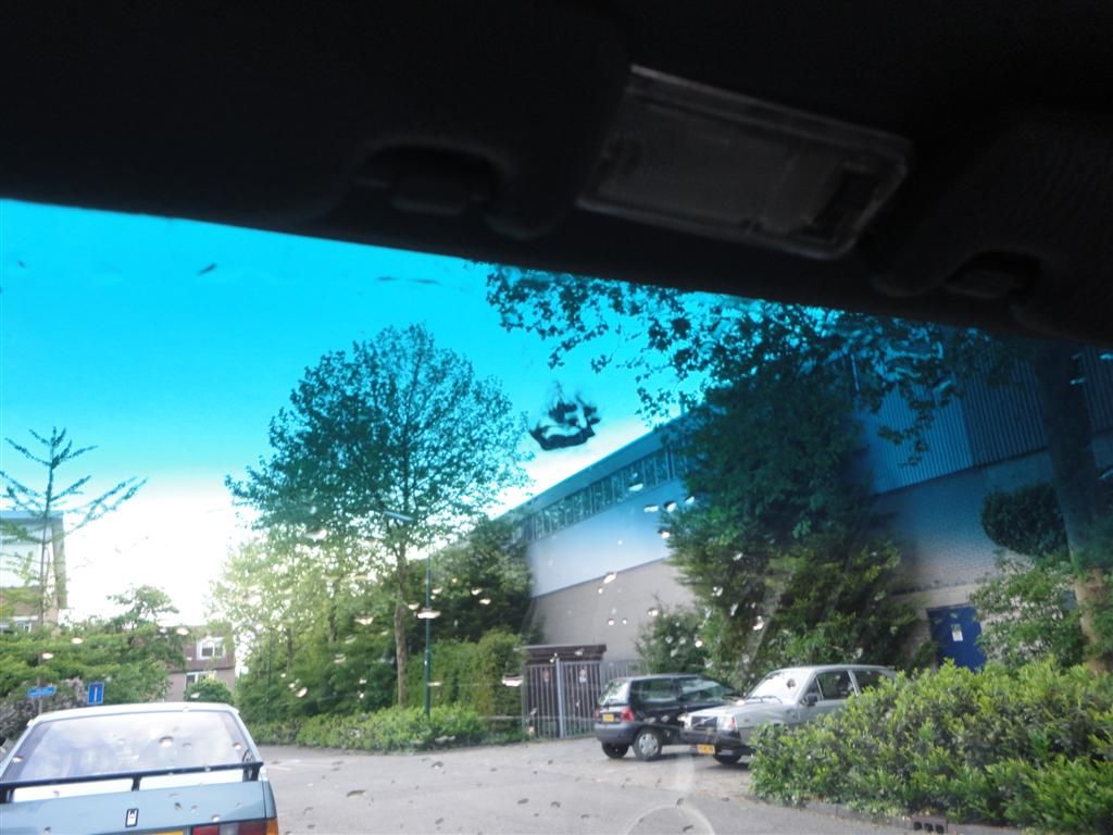

een of andere m*ngol heeft het gepresteerd om de voorruit te slopen bij het verwijderen van de binnenspiegel..
setje 2 componenten lijm gehaald
en voetje weer verlijmd, direct naast de beschadigde plek; in principe zou het nu al uitgehard moeten zijn maar heb toch tijd zat dus morgenavond hang ik er wel een spiegeltje aan.
