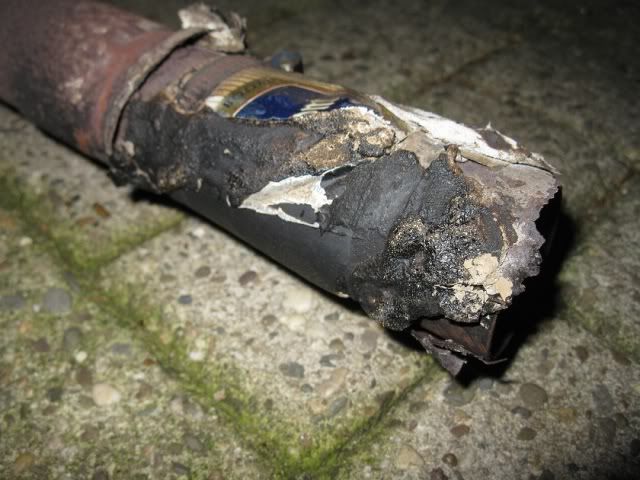

Uitlaat eronder weg halen was makkelijk zeg! Drie rubbers verwijderd, uitlaatklemmetje verwijderd, zware moker op de einddemper => dat was stap 1
Boutjes (2x) van de middendemper losgedraaid, moker gepakt, tikje tegen de pot gegeven, KRAK afgebroken bij de voorpijp. Nou da's makkelijk!![:D :D]()
Boutjes bij het spruitstuk gingen in 10 sec los, alleen die rotboutjes bij het koppelingshuis gingen moeilijk (en waren lastig te bereiken).
Nieuwe pijp eronder ging ook wel vlotjes. Totaal 4 uur bezig geweest, en dat was inclusief het maken + lassen van een nieuwe bevestigingsstrip voor/op de nieuwe demper.
De uitlaat is nu dus weer prima in orde!
Bedankt Laurens!

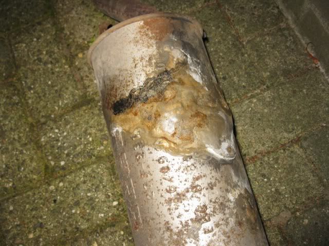

Foto's, want ik denk dat er nu wat van de stoel rollen van het lachen :humor:
de geplakte einddemper, die alweer lekte en bovendien behoorlijk krokant was. Ik heb 'm aan de carnavalsvereniging gedoneerd zodat zij hem kunnen gebruiken als mega-sambabal.

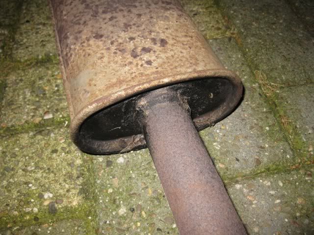

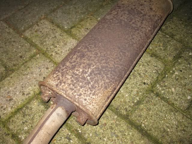

de middendemper veerde en kraakte ook zo lekker middenop!
en lekte bovendien een beetje

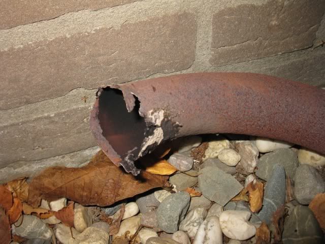

nou, de middendemper is dus nooit losgeweest van de voorpijp, want de voorpijp scheurde doormidden

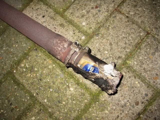

en de verbinding tussen de middendemper en de voorpijp bestond uit....
een bierblikje en een hoop uitlaatcement![;D ;D]()
tja, ik denk dat ik wel met een aan zekerheid grenzende waarschijnlijkheid durf te stellen dat deze uitlaat binnenkort misschien toch wel heel behoorlijk 'ontploft' was
