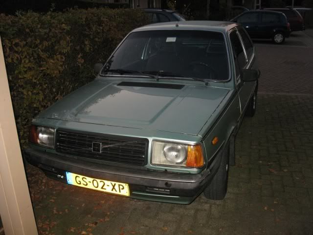

1981 343 2.0 GLS
28-10-2011 20:21 #890463 door 16673-dummy
Wham! 2 jaar apk erop zegt ie :D

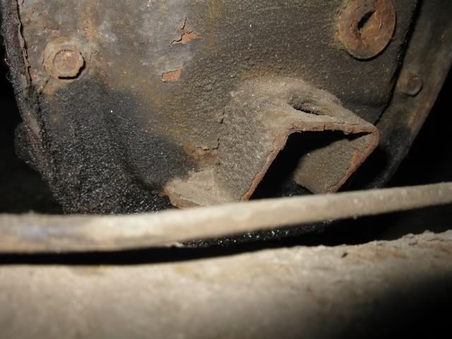

Gelijk maar de boutjes van het koppelstuk vervangen, lig ik daar ook niet meer wakker van.
Vanavond even een stukkie gereden. Na een kruising met verkeerslichten, waar ik even moest stoppen, merkte ik toen ik weer 80 reed dat de auto behoorlijk naar rechts trok. Even later in "de stad" merkte ik dat de auto niet echt meer wilde uitrollen => rem rechtsvoor blijft hangen, dacht ik.
En inderdaad, op de bestemming was het wiel rechtsvoor gloeiend heet.
De auto heeft een uurtje gestaan en toen moest ik weer terug; op de terugweg was er helemaal niets meer aan de hand. De rem kwam weer keurig vrij.
Morgen dus maar even het remslangetje rechtsvoor vervangen, dat zal de oorzaak wel zijn.
Ik heb 'm nu drie weken, maar nog niet gewassen. Eerst de techniek op orde, daarna komt het cosmetische werk wel. Zoals de korsten mos rondom de ramen... :+

J-L, de reflectoren zijn gewoon "op". Nog goed voor de apk, maar dat zegt niks.
Ook als ik er nieuwe lampen in doe, vind ik dat de lampen nog steeds niet genoeg licht geven (of eigenlijk wel, maar er komt te weinig op de weg voor me).
