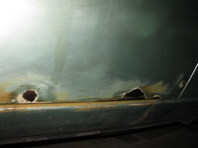

Zo, sinds gisterochtend staat de 343 in de garage en hij was nu opgedroogd. Tijd om wat aan de roest te doen. Ik had een uurtje over vanavond dus:
roest bestuurdersportier 99% weggeschuurd, daarna fertan roestomzetter erop
het zag er allemaal erger uit dan het was, er is niets ingeput o.i.d.; heel oppervlakkig allemaal

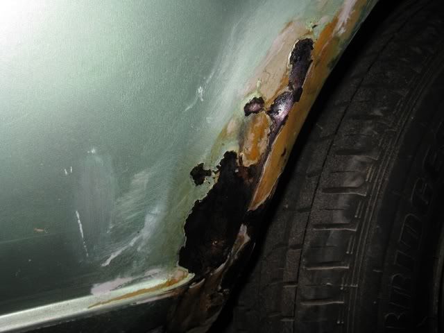

de plek bij de wielkast achter. Ik had verwacht een dichtgeplamuurd gat aan te treffen, maar dit viel reuze mee! Ook hier leek het erger dan het is. Roest weggeschuurd en fertan erop:
de fertan moet 24 uur inwerken, dus morgenavond spuit ik epoxyprimer op, zodat ik donderdag de lak erop kan spuiten.

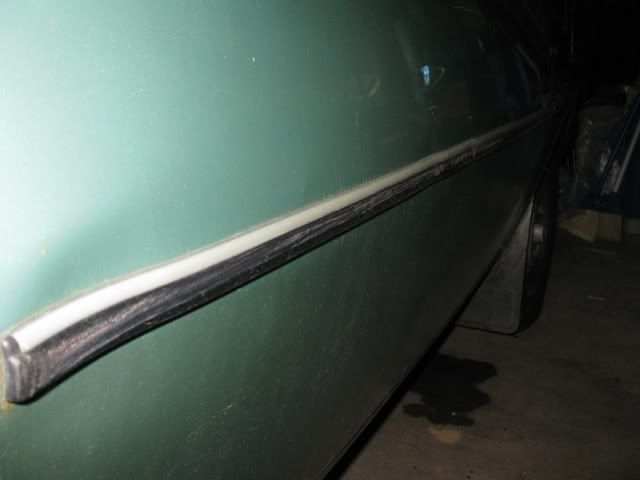

Alles onder de stootstrips is al eens overgespoten op zaterdagmiddag met een spuitbusje van de gamma (zo te zien), dus ik ga niet moeilijk doen met afdekken/-plakken etc.
het gaat me erom dat de roest weg is, en de totale spuitbeurt komt van de zomer wel, dan heb ik daar tijd voor.

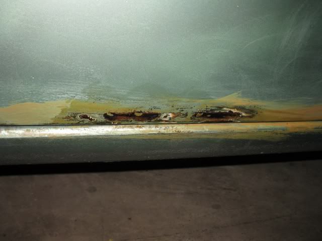

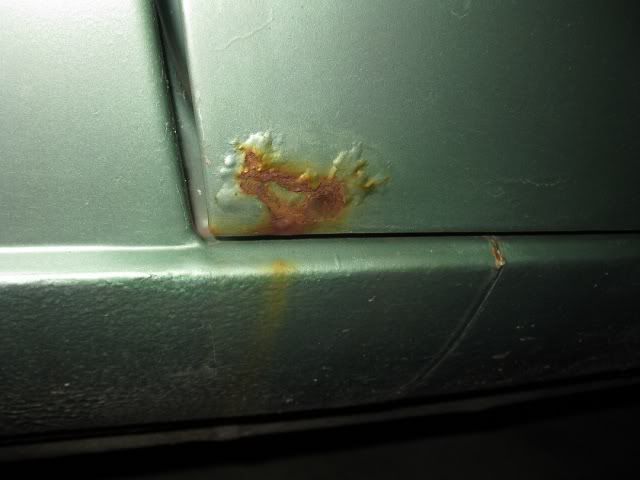

het bijrijdersportier heeft een nare roestplek, zo te zien is het metaal weggevreten
omdat deze deur helemaal gegolfd is en ook roest langs de raamrand heeft, ga ik hier niets meer aan doen. Hier moet ik een vervanger voor zoeken. Laswerk vind ik niet erg maar deuken wel.

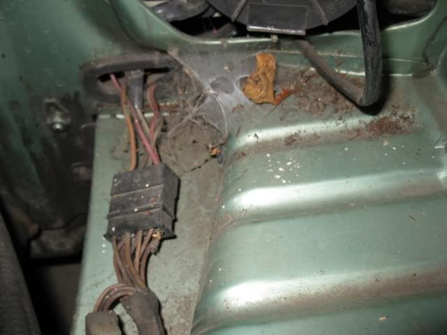

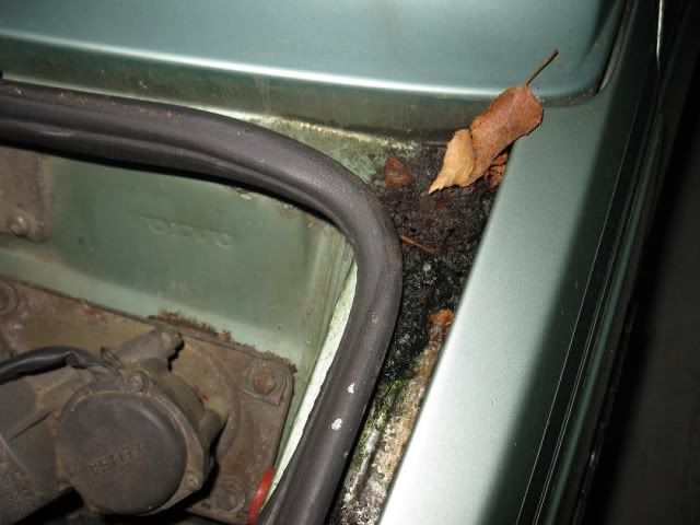

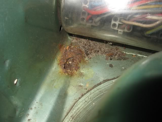

onder de zekeringkast vond ik ook nog een gaatje
Verder is de auto echt verrassend hard! Het enige roestgat van betekenis zit bij de kriksteun linksvoor, ik kan de vloerbedekking al voelen van onderaf. Omdat ik dit meteen goed wil aanpakken ga ik dit eind november/begin december lassen, dan heb ik tijd om er een heel weekeind voor uit te trekken. Het vervelende is namelijk dat door dit gat vocht naar binnen komt waardoor de auto wat vochtig wordt binnen.

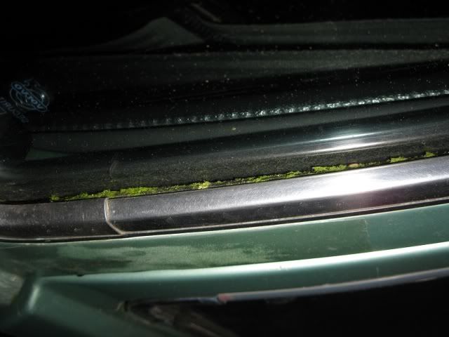

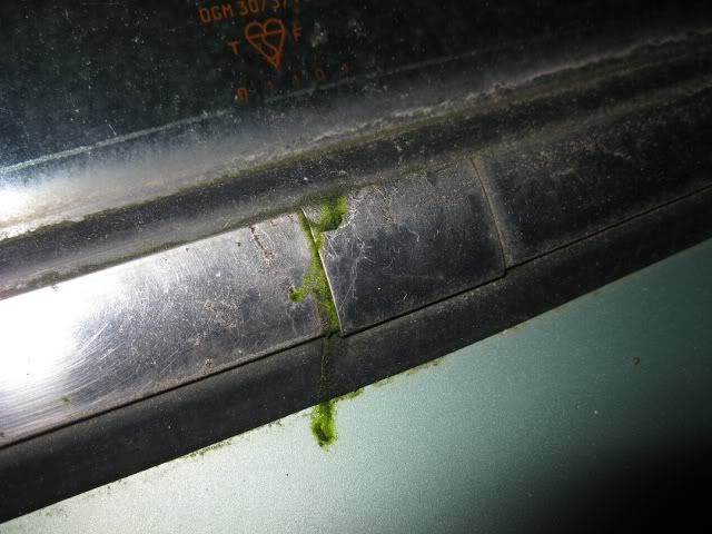

Dan nog wat foto's om Wouter B bang te maken. De auto is al een paar jaar niet meer gewassen, dus....
dit is... euh... compost?

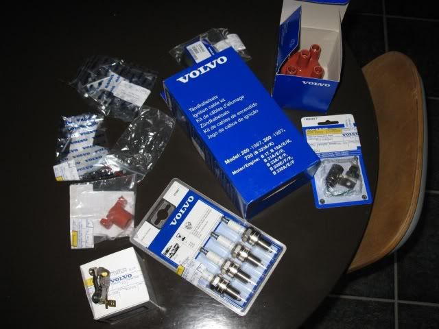

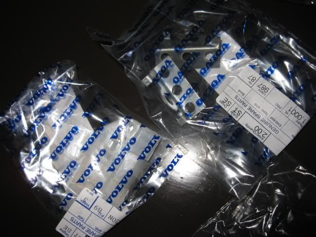

Zo, ik had bij de dealer begin deze week een verlanglijstje achtergelaten met ontstekingsdelen. Ik had weinig hoop dat alles nog geleverd kon worden, maar ik dacht "proberen kan altijd".
Dit lijstje had ik ingediend:
- Bougiekabelset 275693-0
- Set bougies 273597-5 (bij NGK bekend als BP5E, elektrodenafstand 0,7 mm)
- Bougiekabelhouder met bevestiging (op het kleppendeksel), nummers 463858-1 en 1266019-7
- Rotor 243903-2
- Verdelerkap 243797-8
- Stofkap (onder de verdelerkap) 243807-5

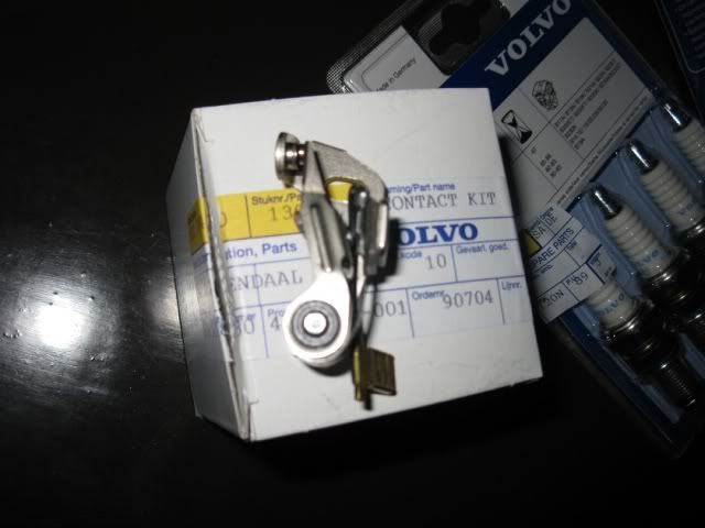

- Contactpuntset 1306169-2

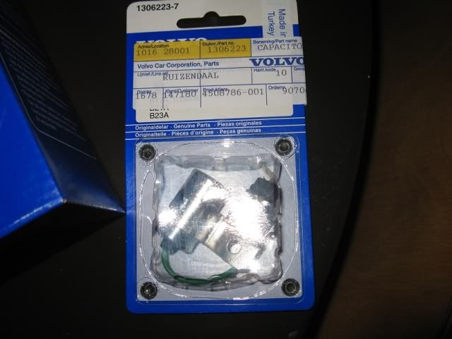

- Condensator 1306223-7
En tot mijn verbazing kreeg ik vanmorgen een mailtje, dat alles klaar lag! :humor:

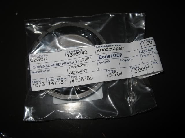

Stofkapje voor onder de verdelerkap, bij zowat 3/4 van alle 300's kapot of weg, maar gewoon nog nieuw te krijgen dus (voor een paar euro)
De twee houdertjes (met bevestigingsklemmen) voor de bougiekabels, die op het kleppendeksel zitten. Vrijwel elke 360 die ik heb gezien, heeft de klemmetjes al afgebroken of helemaal niet meer. Deze 343 vanaf dit weekend dus wel weer :)
contactpunten
... en condensator
Als morgen de uitlaat en zondag de contactpunten vervangen zijn, kan de 343 er technisch wel weer een jaartje tegen dacht ik zo :)
Nou, voor de zoveelste keer hulde aan de magazijnman van dealer Harrie Arendsen! :D
